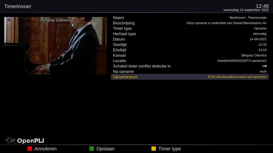

Tom-17 Geplaatst: 13 september 2022 Auteur Geplaatst: 13 september 2022 waar ergens in het menu kan ik dat instellen ongecodeerd opnemen en later decoderen
Mimisiku Geplaatst: 14 september 2022 Geplaatst: 14 september 2022 CI+ helper is niet nodig voor de CAM701. Het is een CI+ module waarbij de ‘+’ functionaliteit niet is geactiveerd (al meermaals uitgelegd hier). Dit is ook de reden waarom hij op de gewone images werkt. Ik heb in OpenPli die functionaliteit niet gezien (achteraf decoderen). Maar ik gebruik het zelf niet, dus kan me inmiddels vergissen. OpenPli zit inmiddels op 8.2… Afscheid….. Nog een paar maandjes te gaan…

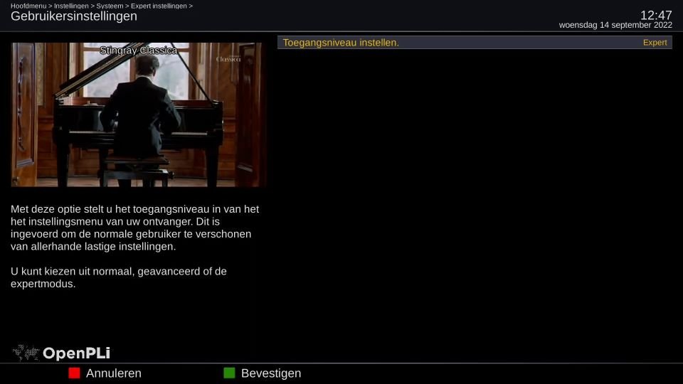

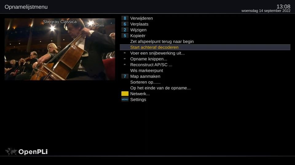

Old Satterhand Geplaatst: 14 september 2022 Geplaatst: 14 september 2022 20 uren geleden, Tom-17 zei: waar ergens in het menu kan ik dat instellen ongecodeerd opnemen en later decoderen Je kunt bij Openpli 8.2 per opname instellen of de opname gedecodeerd of gecodeerd moet worden opgenomen: Maar wellicht moet je het toegangsniveau nog eerst wijzigen in 'Expert': Bij mij werkt dit prima met een losse kaart en OSCam. Ik beschik niet meer over een werkende CI kaart. De opname kan daarna gewoon worden worden afgespeeld, waarbij de decodering realtime plaats vindt. Of je kunt de optie [Start achteraf decoderen] gebruiken om de opname alsnog te decoderen als je die wilt bewaren:
