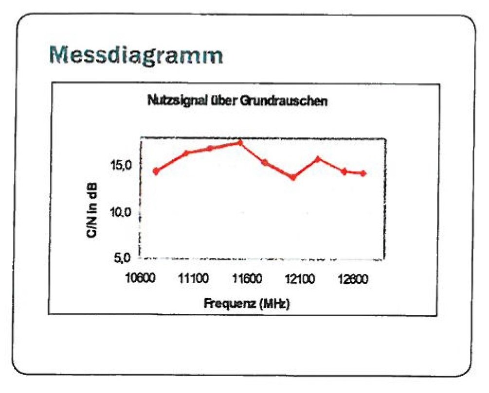

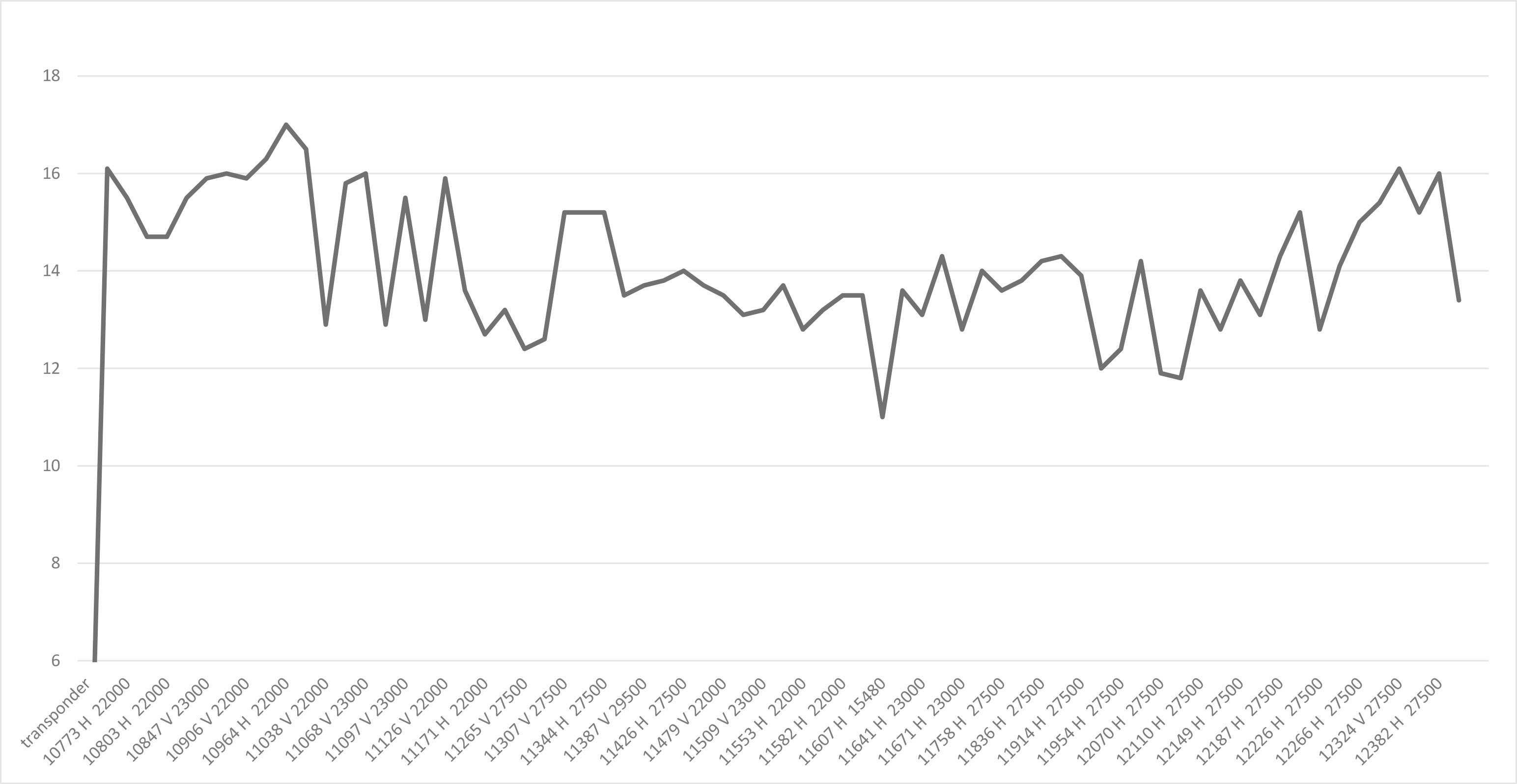

16 uren geleden, Sprietje zei:
Jullie houden helemaal geen rekening dat de SN-verloop van een lnb ook flink kan verlopen over het frequentiebereik. Bij deze bijna 4dB.
Je hebt helemaal gelijk dat we daar geen rekening mee houden en het is goed dat je dit facet toevoegt. Wat jouw meetcurve uitdrukt is in feite de variatie in ruisgetal over de frequentieband.
Uiteraard komt er nu een dikke maar nog even afgezien van de onbekende herkomst van deze curve. Het zou dus betekenen dat je bij een kleine schotel sterke prestatie afhankelijk hebt door spreiding tussen LNB's van hetzelfde type maar ook naar een ander fabricaat. Oftewel een zender draait met LNB 1 niet maar met LNB 2 net wel. Ik ga niet ontkennen dat er spreiding is maar 4 dB lijkt me nogal veel, dus niet zo best. Ik kan een serie transponders uit ontvangstinstallaties uitlezen met allemaal eenzelfde 90 cm schotel. Ik zie wel wat verschil maar zeker niet zo groot. Bijvoorbeeld de BBC op 10847 haalt tussen de 17 en 18 dB.
Daar moet ik dan wel in meenemen dat bij 90 cm de MER waarde van de transponder al duidelijk meeweegt. Ik zou beter met 50 of 60 cm de verschillen kunnen bekijken maar daarvan heb ik dus geen gegevens.

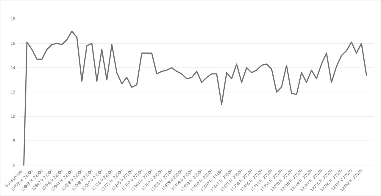

De LNB heeft weinig invloed op de C/N ratio van de ontvangen transponders. Ik weet niet wie dat heeft bedacht.
Tja, je kunt elk gewenst diagram maken door er bepaalde transponders uit te pikken.
Beter is het om alle 69 transponders in het diagram te zetten.
Omdat de meter het rapport in excel genereert, kan ik dat met een paar klikken maken:

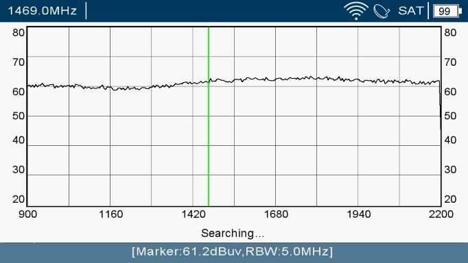

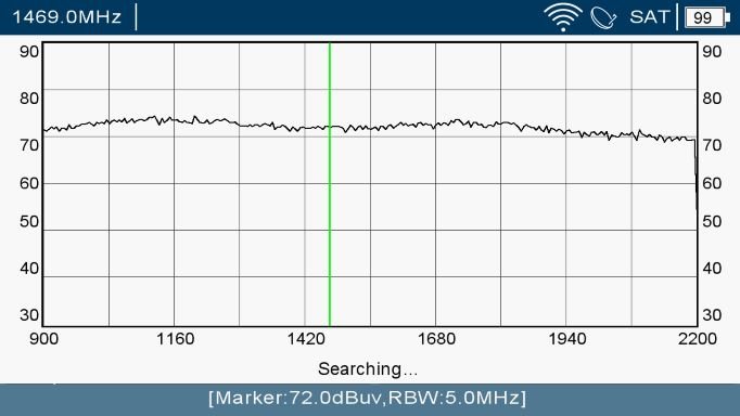

Hier nog de ruisvloer van 2 LNBs van Inverto, de premium en de ultra.
De ruis wordt bepaald door de versterking, de eigen ruis is te verwaarlozen.
Premium.jpg.54a7dca1d265e368181bbe44a06aacaf.jpg  Ultra.jpg.7135327ad95a2bbfac3c8b43a60ba805.jpg
aangepast door Old Satterhand
ruisvloer LNB toegevoegd.

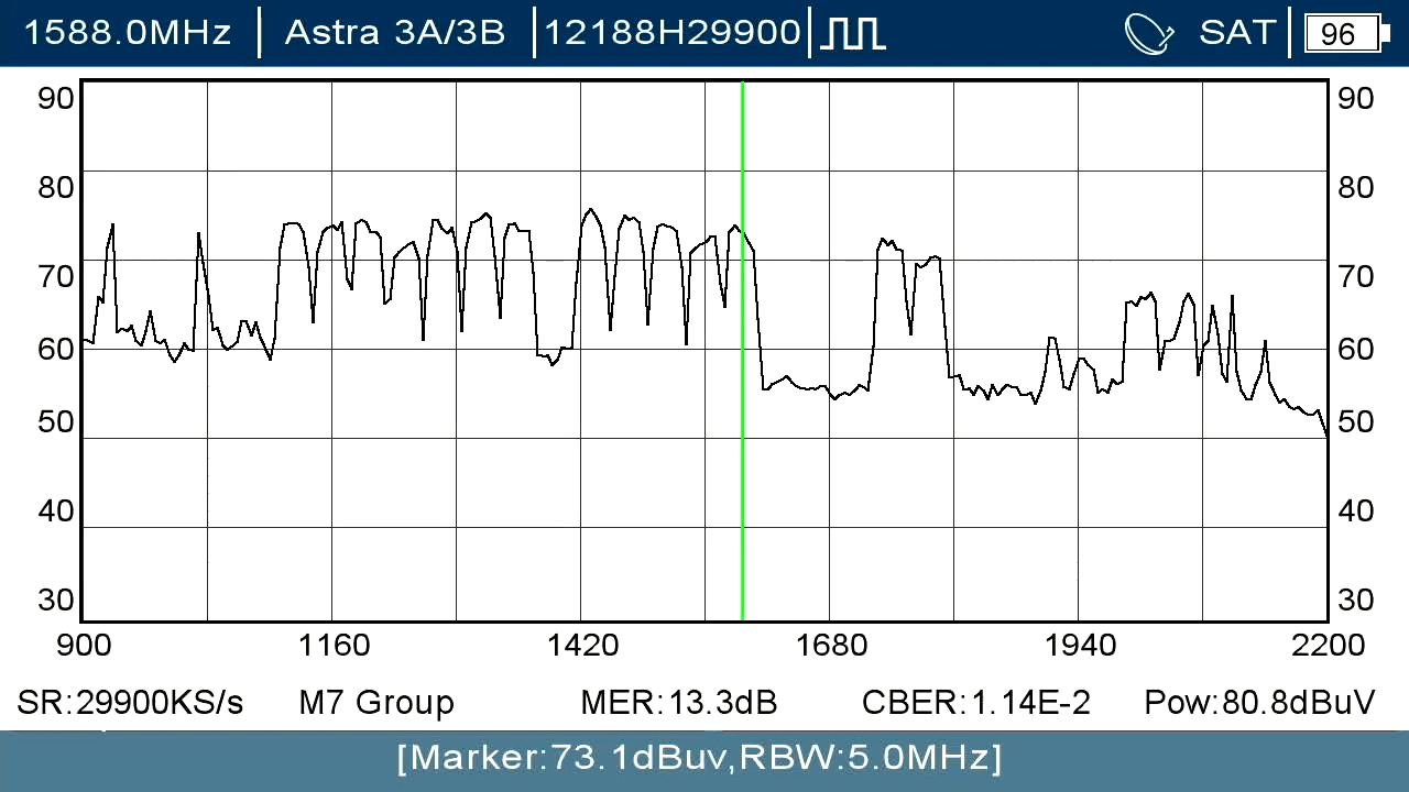

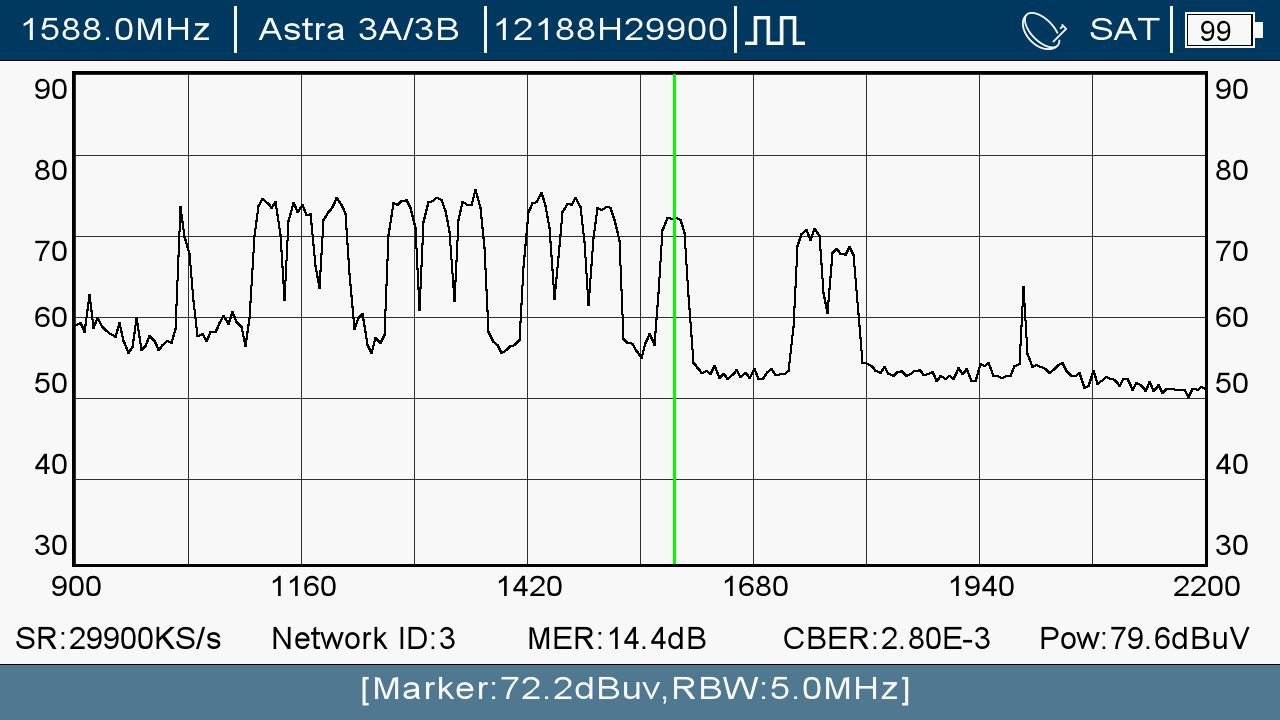

Op 6-10-2022 om 16:40, OFDM zei:
Ik zie dat deze na de verhuizing van Canal digitaal transponders uit Hilversum is gedaald met zeker een dB, o.a 12187 MHz.
Ik heb een oude meting gevonden van die transponder van 31 januari j.l. en die vergeleken met een meting van vanmiddag.
Ik heb even gewacht tot de outage voorbij was.
Op 31 januari was de MER 14.4 dB en vandaag 13.3 dB. Het lijkt jouw bevinding te bevestigen.

Op 9-10-2022 om 12:10, Old Satterhand zei:
Het ruisgetal van de LNB heeft natuurlijk wél invloed op de MER tenzij een fictief enorme schotel zoveel signaal toevoert dat de MER alleen nog wordt beperkt door de kwaliteit van het uitgezonden signaal. Ik krijg niet goed uitgelegd wat ik bedoel.
Die twee metingen geven de ruis van de 1e trap in de LNB + alle versterking daarna. Ik ben dus van mening dat ook hier het ruisgetal in verwerkt zit. De lichte glooiing in de vlakheid kan van het IF deel zijn maar dat weten we niet.
Op 9-10-2022 om 13:09, Old Satterhand zei:
1246148405_spectrumA3HH.jpg.9adfdb4870cc9eab4634a12d31bb220d.jpg2022100913010673.png.47bc062e06d2f27c329534760b66949a.png
Dank!! Nagenoeg precies een dB. Jammer van de teloorgang maar niemand die het merkt. Tenzij de verhuizing een verbetering is in de zin van minder uitval bij onweer ter hoogte van de uplink. Is er iets bekend over site redundancy?
2 uren geleden, OFDM zei:
Ja dat is correct maar omdat de ruisvloer een som is van de versterking (60-70 dB)  en het ruisgetal (ca 0,3 dB), is de invloed bij normale signalen zeer gering.
Pas bij zeer zwakke signalen, een paar dB boven de ruisvloer, gaat die een rol spelen.
De invloed van de LNB zoals getoond in dat diagram van @Sprietje  is fictie. Het diagram toont alleen de variatie in C/N van geselecteerde transponders.
