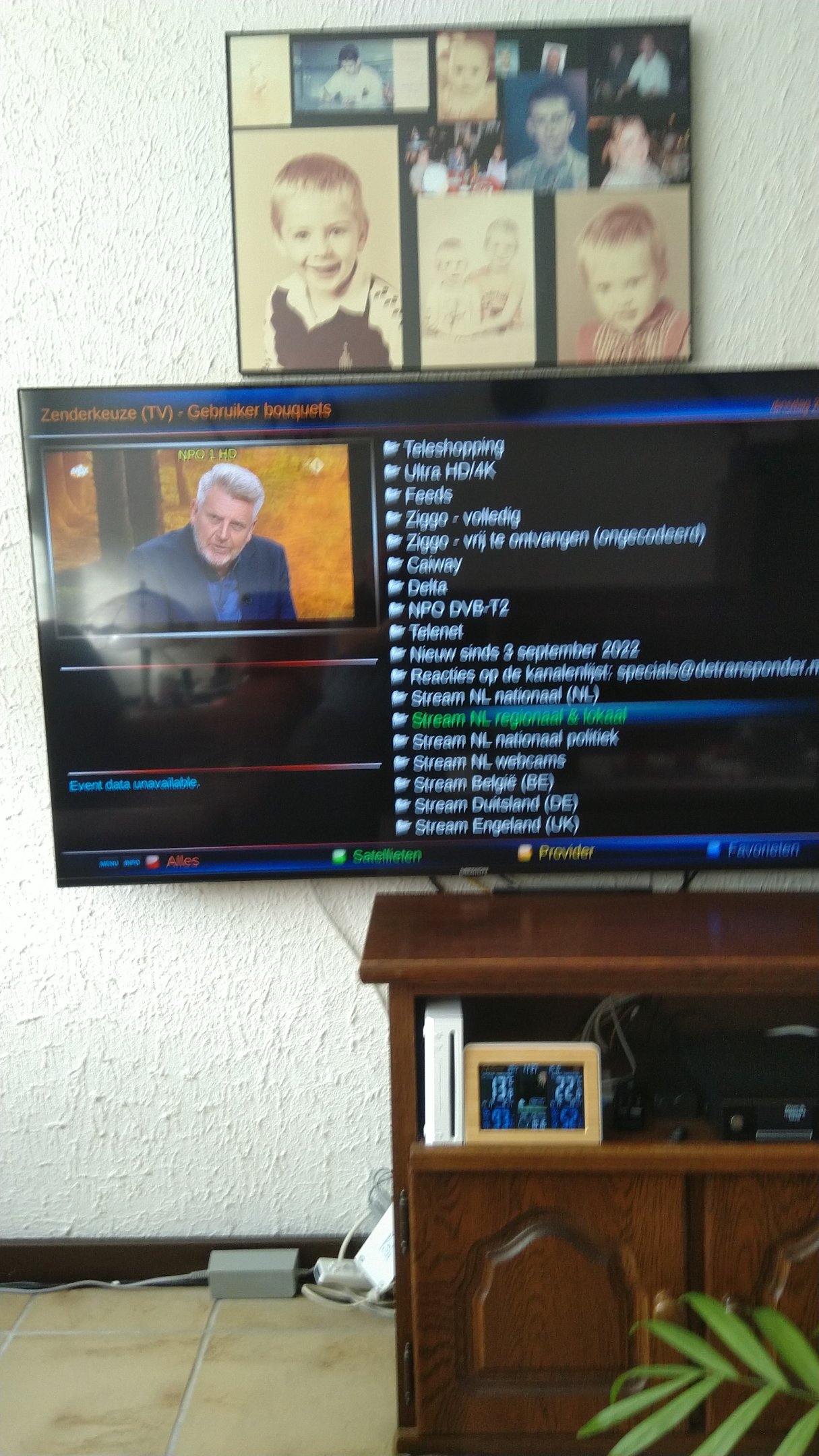

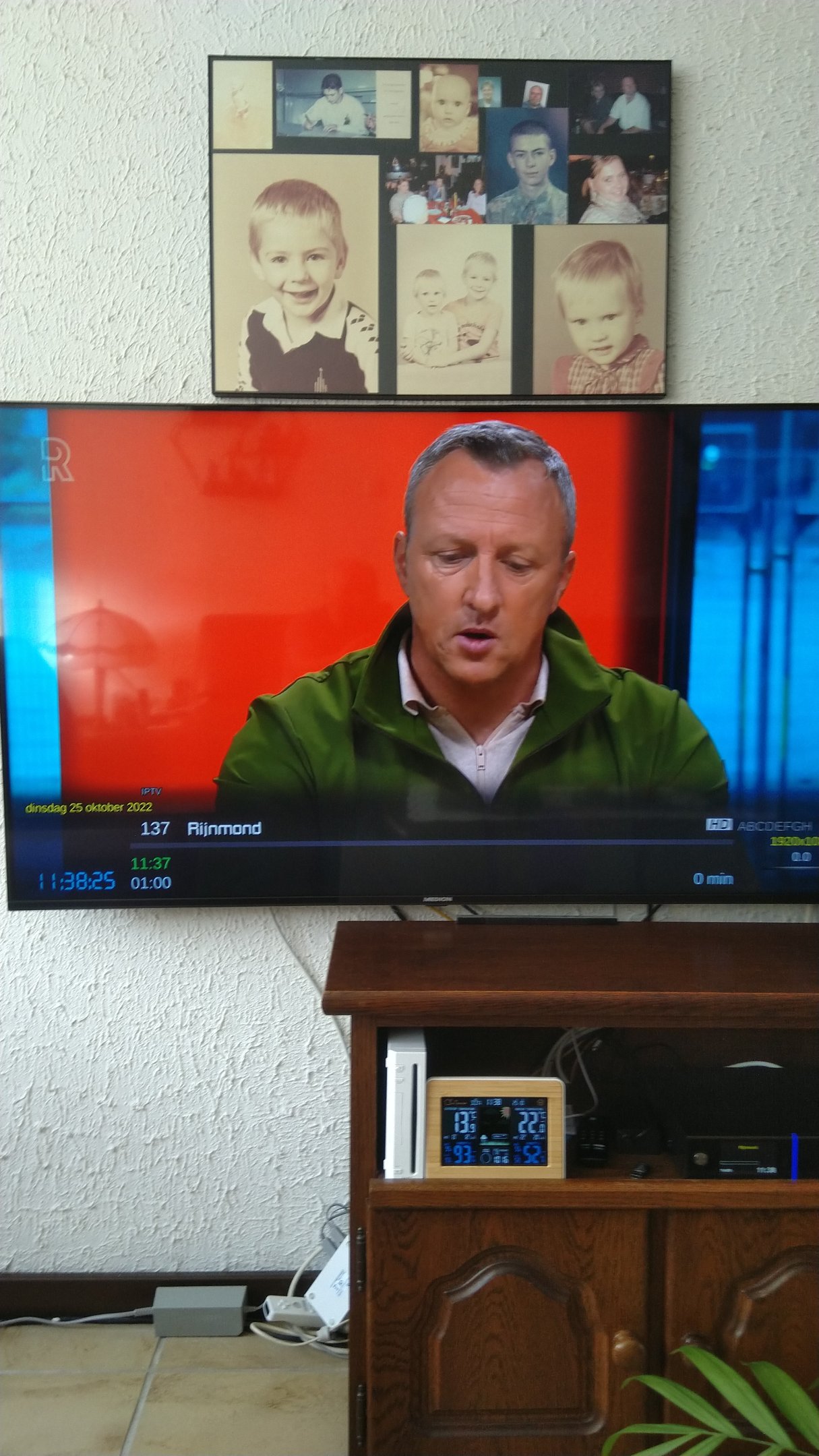

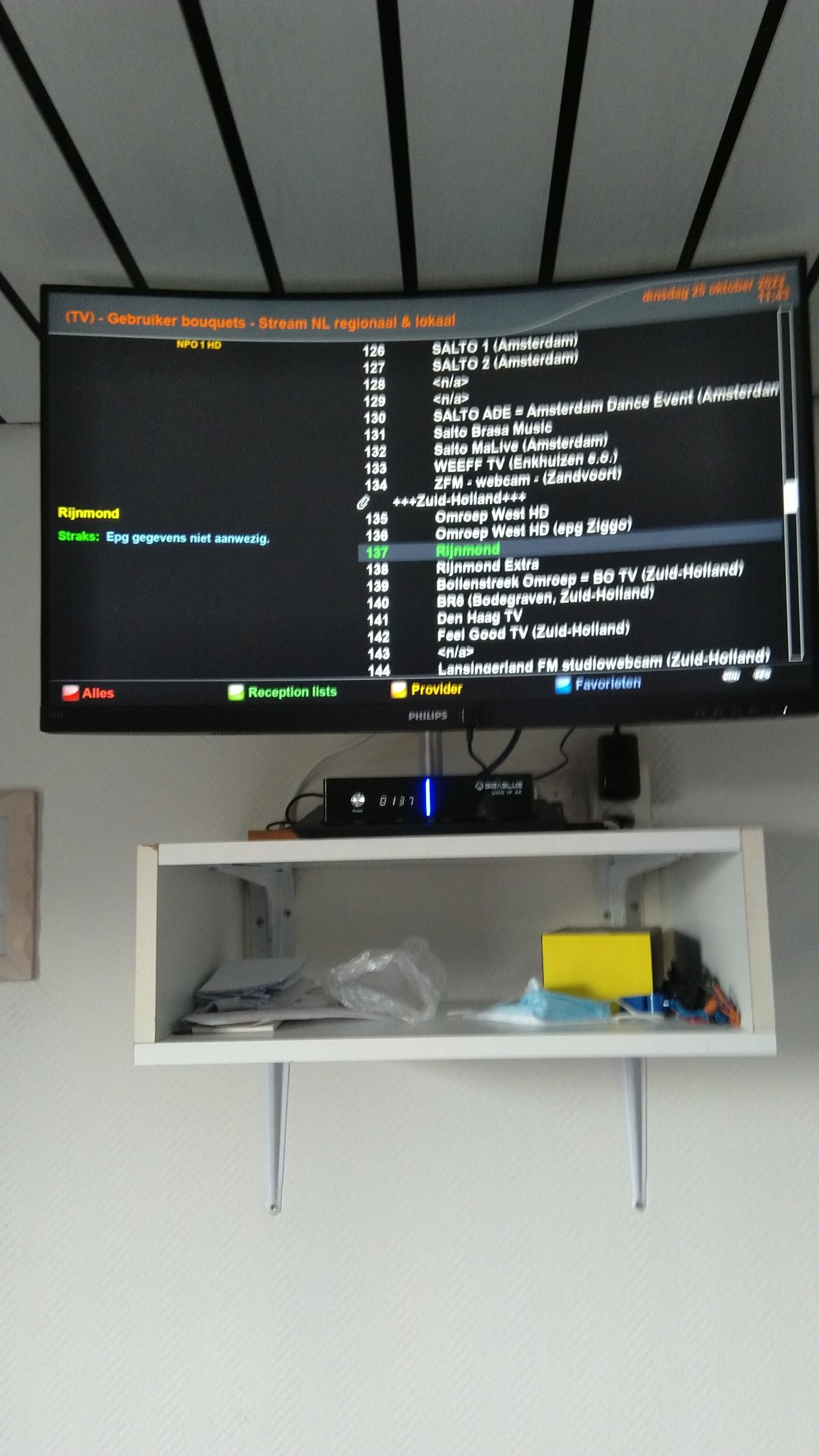

HansvW Geplaatst: 25 oktober 2022 Geplaatst: 25 oktober 2022 Hallo , wie kan mij helpen. Ik heb het volgende probleem. Ik heb twee satelliet tuners t.w. GigaBlue UHD IP 4K en de UHD QUAD 4K. De laatste staat in de huiskamer via de schotel als master en de eerste als slave in de slaapkamer via WLan. De satelliet uitzendingen gaan prima, geen probleem maar de internet verbinding gaan alleen goed op de master en niet op de slave. Hoe moet ik het instellen zodat ze alle bij het zelfde weergeven los van elkaar? De QUAD draait op OpenPli 8.3 en de IP op voorgeïnstalleerde software van GigaBlue (zie foto's).
HansvW Geplaatst: 25 oktober 2022 Auteur Geplaatst: 25 oktober 2022 1 uur terug, HansvW zei: Hallo , wie kan mij helpen. Ik heb het volgende probleem. Ik heb twee satelliet tuners t.w. GigaBlue UHD IP 4K en de UHD QUAD 4K. De laatste staat in de huiskamer via de schotel als master en de eerste als slave in de slaapkamer via WLan. De satelliet uitzendingen gaan prima, geen probleem maar de internet verbinding gaan alleen goed op de master en niet op de slave. Hoe moet ik het instellen zodat ze alle bij het zelfde weergeven los van elkaar? De QUAD draait op OpenPli 8.3 en de IP op voorgeïnstalleerde software van GigaBlue (zie foto's).

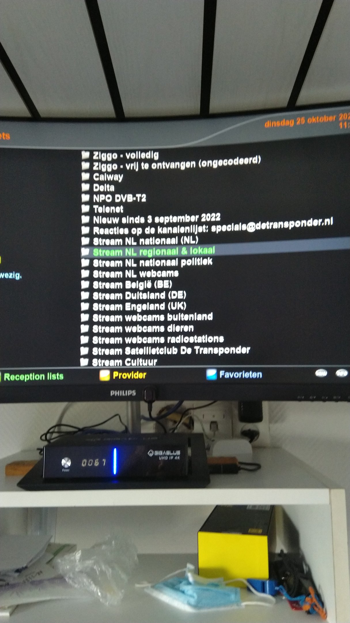

HansvW Geplaatst: 25 oktober 2022 Auteur Geplaatst: 25 oktober 2022 (aangepast) Dit is op de UHD IP 4K scherm 1 25 oktober 2022 aangepast door HansvW

John van Dreumel Geplaatst: 26 oktober 2022 Geplaatst: 26 oktober 2022 (aangepast) Ik zie nu pas dat dit in de groep softcams staat maar ik zie de relatie niet tussen streamen en een softcam. Misschien handig als een moderator dit topic verplaatst naar de juiste sectie. Of zie ik iets over het hoofd? De cliënt moet toch gewoon alles streamen vanaf de master incl. de streams? De streams hoeven mijns inziens niet via de master te lopen want box 2 heeft immers een vaste internetverbinding en geen eigen tuner. Oscam doet in dit verhaal niet ter zake. 26 oktober 2022 aangepast door John van Dreumel Er is zoveel te vragen dat ik het tóch eerst zelf probeer uit te zoeken. Dat is ook verrekte leerzaam. Mijn boxen zijn allemaal powered by PLi.
HansvW Geplaatst: 26 oktober 2022 Auteur Geplaatst: 26 oktober 2022 38 minuten geleden, John van Dreumel zei: Ik zie nu pas dat dit in de groep softcams staat maar ik zie de relatie niet tussen streamen en een softcam. Misschien handig als een moderator dit topic verplaatst naar de juiste sectie. Of zie ik iets over het hoofd? De cliënt moet toch gewoon alles streamen vanaf de master incl. de streams? De streams hoeven mijns inziens niet via de master te lopen want box 2 heeft immers een vaste internetverbinding en geen eigen tuner. Oscam doet in dit verhaal niet ter zake. Hallo John, je hebt gelijk ik ook niet. Alles wordt weergegeven wat via de satelliet binnen komt. In mijn geval 13, 19, 23 en de 28 graden. Maar de streams niet. Ik weet het niet meer wat ik moet doen. Groetjes Hans

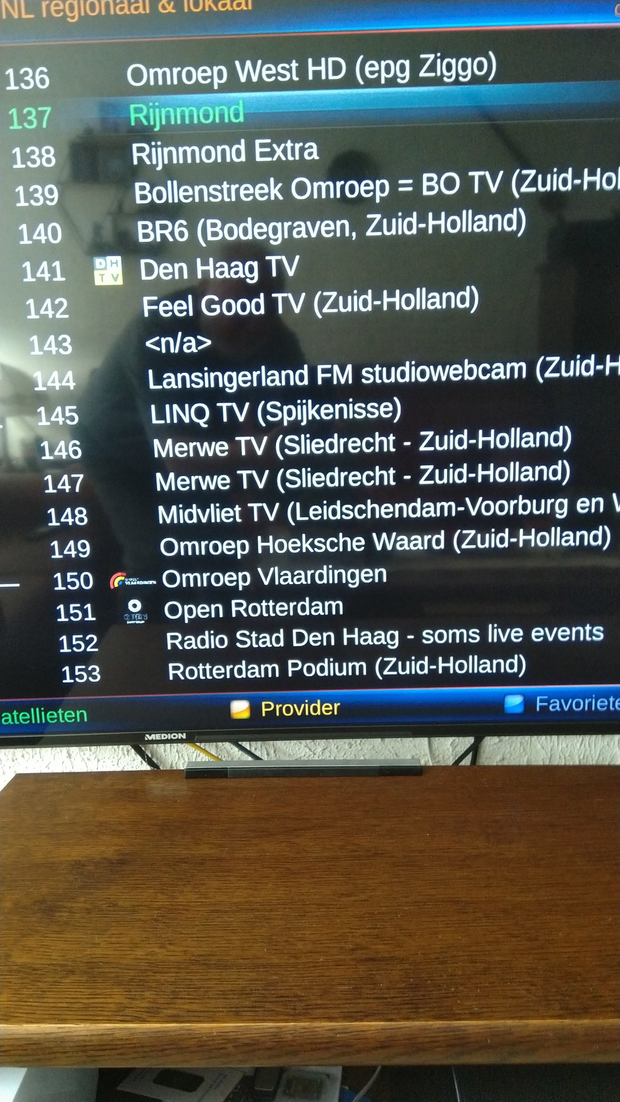

Frans B Geplaatst: 26 oktober 2022 Geplaatst: 26 oktober 2022 volgens mij kan je een stream niet doorstreamen. Maar je kan die streams gewoon in je slave decoder plaatsen en die streamen dan rechtsreeks. Dreamboxedit kan je helpen om de lijst te maken. System Administrator (niet van deze site)
HansvW Geplaatst: 26 oktober 2022 Auteur Geplaatst: 26 oktober 2022 9 minuten geleden, Frans B zei: volgens mij kan je een stream niet doorstreamen. Maar je kan die streams gewoon in je slave decoder plaatsen en die streamen dan rechtsreeks. Dreamboxedit kan je helpen om de lijst te maken. Met de vorige set Vu+ ultimo plus Mut@nt HD11 ging het wel. Maar ik weet de instellingen niet meer en ze doen het ook niet meer. Vandaar dat ik nieuwe sets heb gekocht i.p.v. laten repareren.
Tonskidutch Geplaatst: 28 oktober 2022 Geplaatst: 28 oktober 2022 Op 26-10-2022 om 13:12, ceesv zei: Er is kennelijk wat verwarring over lan en wlan. Op 26-10-2022 om 18:51, HansvW zei: Maar ik weet de instellingen niet meer en ze doen het ook niet meer. streams die via het internet opgeroepen kunnen worden (LAN of WLAN) werken niet altijd en ook werken die niet in elk enigma2 image die URL's die opgeroepen worden zijn veelal tijdelijk van aard en daarnaast worden HTTP of HTTPS poorten nog wel eens foutief opgenomen in de settings natuurlijk heeft een stream te maken met oscam indien dat via die softcam server als emu wordt aangeboden Hetgeen illegaal is. Ik zie veel teveel foto's in je afbeeldingen en veel te weinig informatie over de settings / streams kun je met dreamboxedit qua info en url gewoon tonen. Dotyku Motyl Beata Przysbytek
