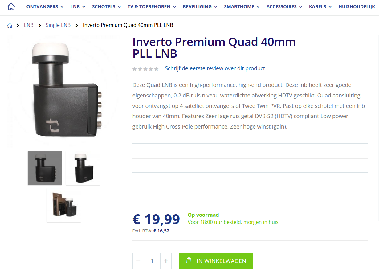

Dan zou ik een Inverto Premium Quad nemen. Ik zie hem in Nederland te koop voor €19,99. Er staat wel bij dat het een pll-lnb is en dat is hij niet. Dat is alleen de nieuwe serie met de veel grotere kop maar volgens het doosje wat ze ook afbeelden is het duidelijk de Inverto Premium Quad die al enige tijd niet meer gemaakt wordt.

Ik weet niet of je het advies van een lnb van 60mm geeft na aanleiding van de lnb die ik heb gegeven maar ik heb het advies gegeven van deze Inverto Premium juist omdat die een kop van 60mm heeft. De 40mm die daar bij staat heeft betrekking op de halsdiameter. De nieuwe serie van Inverto met de Inverto Premium PLL heeft een onnodig grote kop waardoor die bijna niet op een rail te gebruiken is en de Inverto Ultra PLL heeft juist weer een kleinere kop van 48mm die minder vangt.

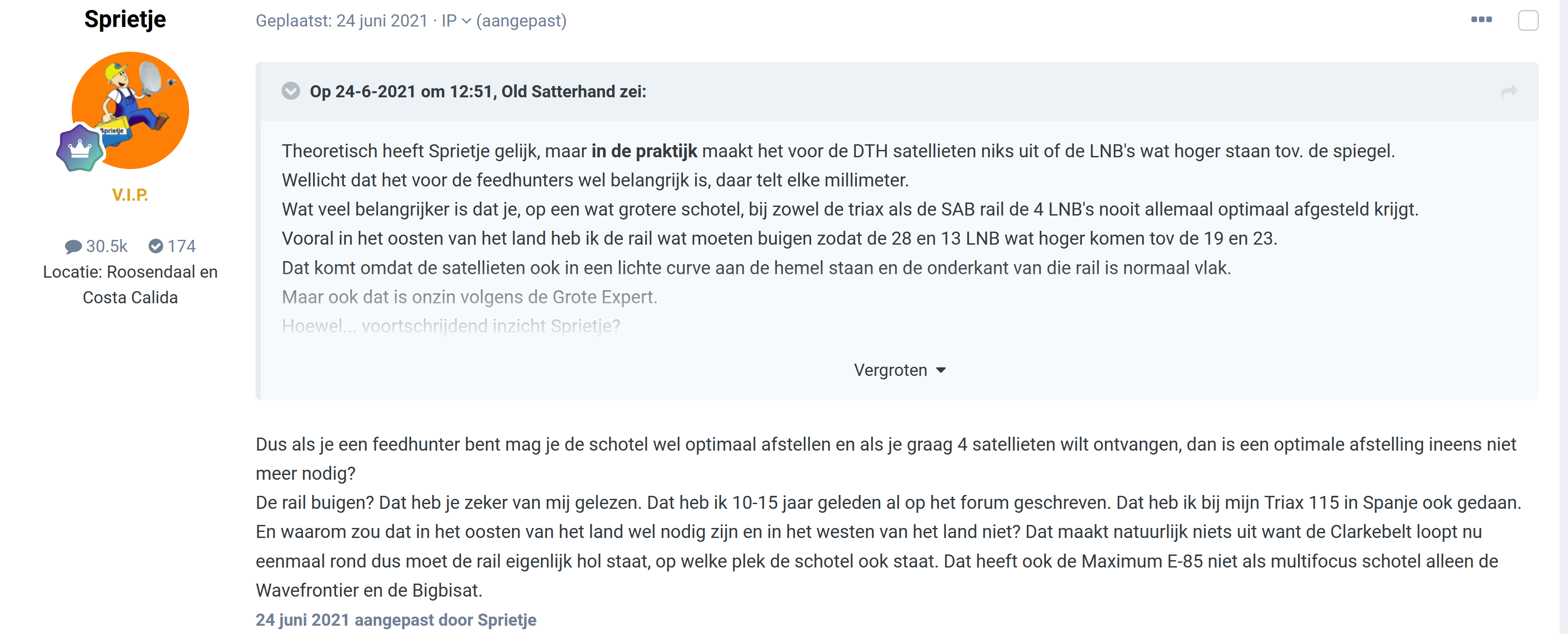

Toen ik 15 jaar geleden mijn Triax 115 plaatste in Spanje, heb ik al geschreven dat ik de rail gebogen heb.

23 uren geleden, Sprietje zei:
Nou breekt mijn klomp! Enige jaren geleden werd mijn suggestie om de Triax rail te buigen door jou nog als ONZIN bestempeld.
Graag ontvang ik alsnog een excuus hiervoor.

Dat kan ik nooit geschreven hebben. Laat maar zien waar het staat.

Graag ontvang ik je excuses voor dingen die je beweert die ik nooit geschreven heb, zie:

Neen het was een jaar eerder, augustus 2020. Dat is ook terug te vinden in dat draadje uit 2021.
Het is dus uiterst twijfelachtig dat sprietje 15 jaar eerder een triax rail heeft verbogen, want dan had hij dat wel ter sprake gebracht in 2020.
En dan had hij mijn opmerking ook niet af hoeven doen met "een onzinverhaal".
Want dat was de letterlijke tekst van sprietje in 2020.
