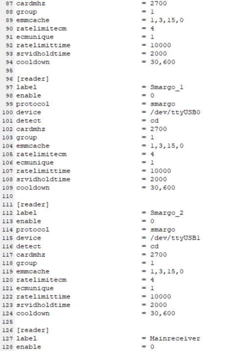

Tonskidutch Geplaatst: 20 november 2022 Geplaatst: 20 november 2022 15 uren geleden, Codx zei: Ik heb nog nooit gehoord dat een reader is stuk gegaan door een kaart. ik ook niet 15 uren geleden, Codx zei: Bovendien wat geeft de log aan als je er een kaart in stopt.? dat is wel belangrijk om te weten + de oscam conf @Zorba is op de kaart het contact printje ook wel mooi schoon ( Rotring B20 rapid erasor) gummetje erover geweest WOMAN Tiny Joe White & Flying Mojito Bros

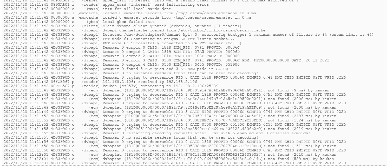

Mimisiku Geplaatst: 20 november 2022 Geplaatst: 20 november 2022 Plaats een log direct na het starten van de kaart. We zien nu alleen een stukje bij een zender omschakeling…. Afscheid….. Nog een paar maandjes te gaan…

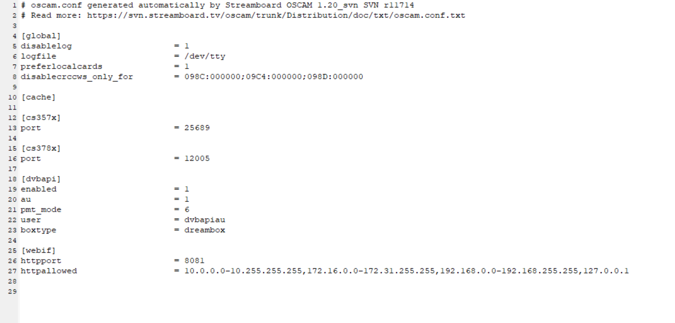

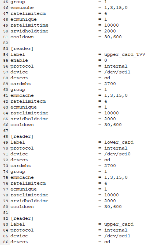

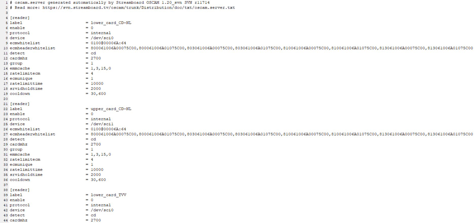

Codx Geplaatst: 20 november 2022 Geplaatst: 20 november 2022 yep mist net het bovenste stuk... kan nog net lezen card init error maar had graag gekeken of die een ATR ziet bijv. En de inhoud van oscam.server is ook belangrijk. SCHOTEL: 1,2 Mtr 50E-55W / 60cm Astra 19/23 / Airspy R2 SDR 24-1800 Mhz RECEIVERS: Dreambox 920 UHD/DM8000/800SE / VU+ Ultimo 4K Sat & Kabel & T2 / Rpi2 ADS-B FlightFeeder IPTV: KPN Glas (AoN) 1 Gbit & IPTV KPN plus+ TV box / Android 4K IPTV box / Kodi & Plex / 100+ TB Storage
Zorba Geplaatst: 20 november 2022 Auteur Geplaatst: 20 november 2022 7 log.txt Zorba VUDUO4kSE- VU Duo²- X-trend 4000
Mimisiku Geplaatst: 20 november 2022 Geplaatst: 20 november 2022 Nog steeds geen info bij het starten van OScam….. Klik op Restart en maak meteen een uitdraai van Livelog waarbij de kaart geïnstalleerd wordt… Afscheid….. Nog een paar maandjes te gaan…
Codx Geplaatst: 20 november 2022 Geplaatst: 20 november 2022 Wat jij bedoeld is gewoon de reader herstarten en dan in de live log kijken. SCHOTEL: 1,2 Mtr 50E-55W / 60cm Astra 19/23 / Airspy R2 SDR 24-1800 Mhz RECEIVERS: Dreambox 920 UHD/DM8000/800SE / VU+ Ultimo 4K Sat & Kabel & T2 / Rpi2 ADS-B FlightFeeder IPTV: KPN Glas (AoN) 1 Gbit & IPTV KPN plus+ TV box / Android 4K IPTV box / Kodi & Plex / 100+ TB Storage
