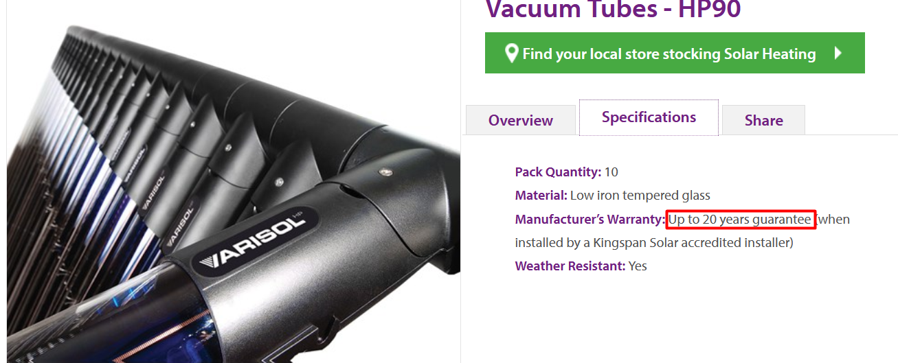

Tonskidutch Geplaatst: 7 december 2022 Geplaatst: 7 december 2022 (aangepast) en die hersenetende amoebe... 50~70 graden bij de doorsnee bacteriën en meeste levensvormen je kan het water ook voorverwarmen in een solar chimney en dan via een tweede warmtewisselaar in de zonneboiler sturen je kan natuurlijk ook vacuumtubes met een zonneboiler nemen 😁 stroom opwekken en daarmee water verwarmen is niet waarvoor je zou moeten kiezen 7 december 2022 aangepast door Tonskidutch Take Me Baby Jimi Tenor
