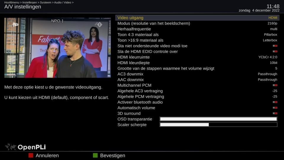

Oplossing Old Satterhand Geplaatst: 4 december 2022 Oplossing Geplaatst: 4 december 2022 (aangepast) Geadviseerde instellingen bij problemen zoals ervaren door @ikkuniet zie het screenshot. De frequentie van de signalen door de HDMI kabel zijn in de default onnodig hoog. Alle TV signalen gebruiken maximaal 4:2:0 chroma subsampling bij 10 bits kleurdiepte. De stress op de HDMI kabel wordt hiermee verminderd van 594 naar 371 MHz (TMDS clock). Controleer ook of je TV instellingen heeft voor het 4K Signaal formaat, verhoogd of verbeterd. Sommige TV's hebben hier zelfs speciale ingangen voor. Ook AVRs moet je vaak instellen op een verhoogd 4K-signaal formaat. 4 december 2022 aangepast door Old Satterhand 1
ikkuniet Geplaatst: 4 december 2022 Auteur Geplaatst: 4 december 2022 Ouwe indiaan bedankt dit was het probleem , heb gewoon beeld op 2160p, dus probleem opgelost toppy, bedankt ook de rest natuurllijk
