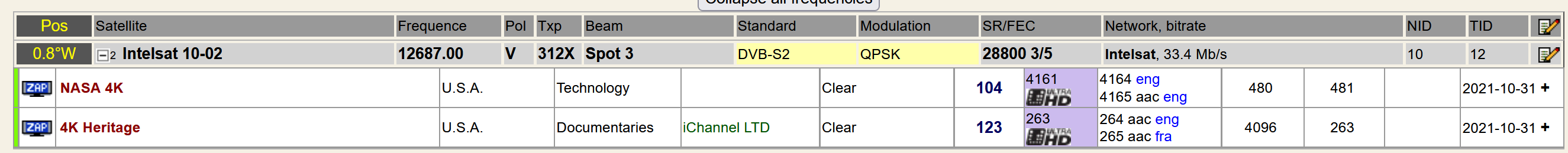

Noordzee Geplaatst: 4 december 2022 Delen Geplaatst: 4 december 2022 Of anders : https://www.lyngsat.com/uhd/index.html En dan kun je per satelliet zoeken bv https://www.lyngsat.com/uhd/Astra-1KR-1L-1M-1N.html https://www.lyngsat.com/uhd/Thor-5-6-7-and-Intelsat-10-02.html Geregistreerd lid Sat4All sinds : 6-6-2001 (oorspronkelijk 1-12-2000) Ontvanger : VU+ DUO 4K (Digitenne via DVB-T2 en FTA-zenders via DVB-S2X en streams) Schotel : Visiosat Bisat Ontvangst van : Astra 1, Astra 2, Astra 3 en Hot Bird Link naar reactie Delen op andere sites Meer opties om te delen...

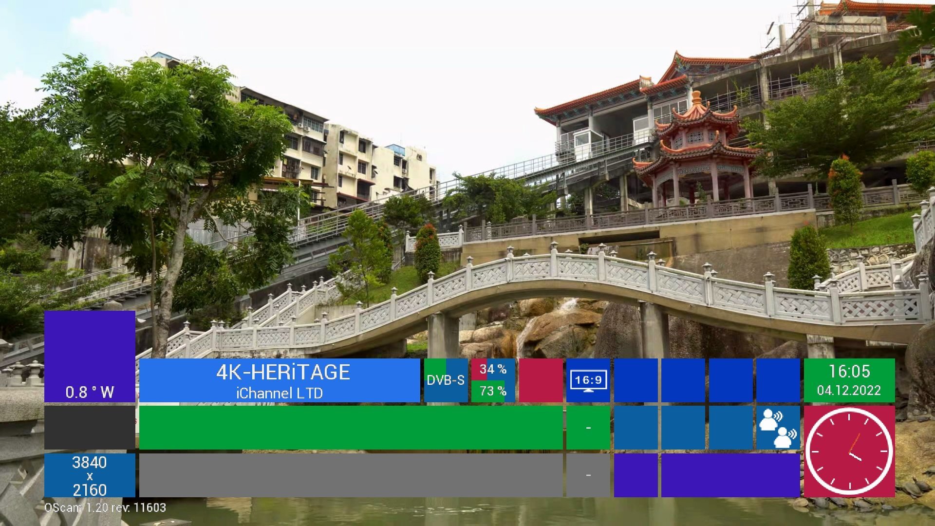

Moderator ceesv Geplaatst: 4 december 2022 Moderator Delen Geplaatst: 4 december 2022 15 minuten geleden, ikkuniet zei: maar dit is niet up to date BV op hun lijst komt op 0,8 intelsat/ thor nasa tv fta voor , ik heb uiteraard even deze sat gedownload maar geen nasa tv Toch is de lijst wel up to date, ik ontvang wel Nasa TV UHD op 0,8 west. Ook 4k Heritage is door mij te ontvangen op 0,8 west. Gaat niet bestaat niet! 65" 4-K OLED, Vu+ Duo 4K SE BT, Vu+ Solo 4K, Rebox-8500, Rebox-8000, Wavefrontier T-90, Satlook Digital NIT, Megasat HD5 Combo Gebruik je een advertentie blocker? Maak dan een uitzondering voor onze website. Zonder advertentie (inkomsten) kan deze site niet voortbestaan. Link naar reactie Delen op andere sites Meer opties om te delen...

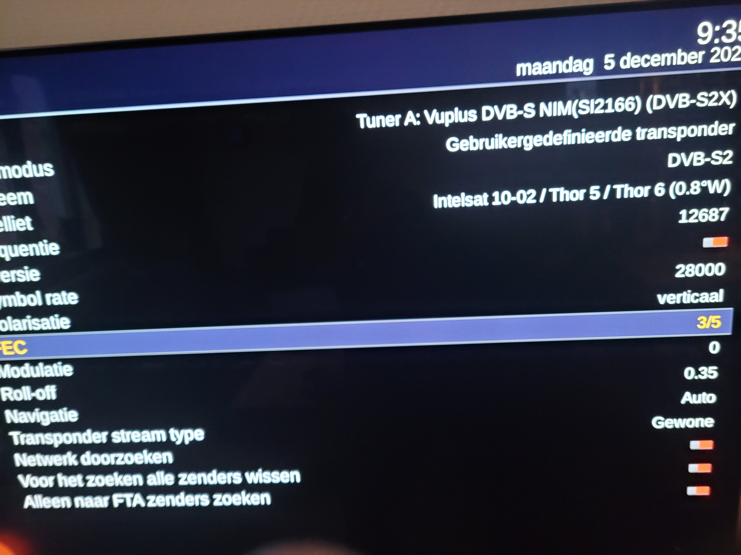

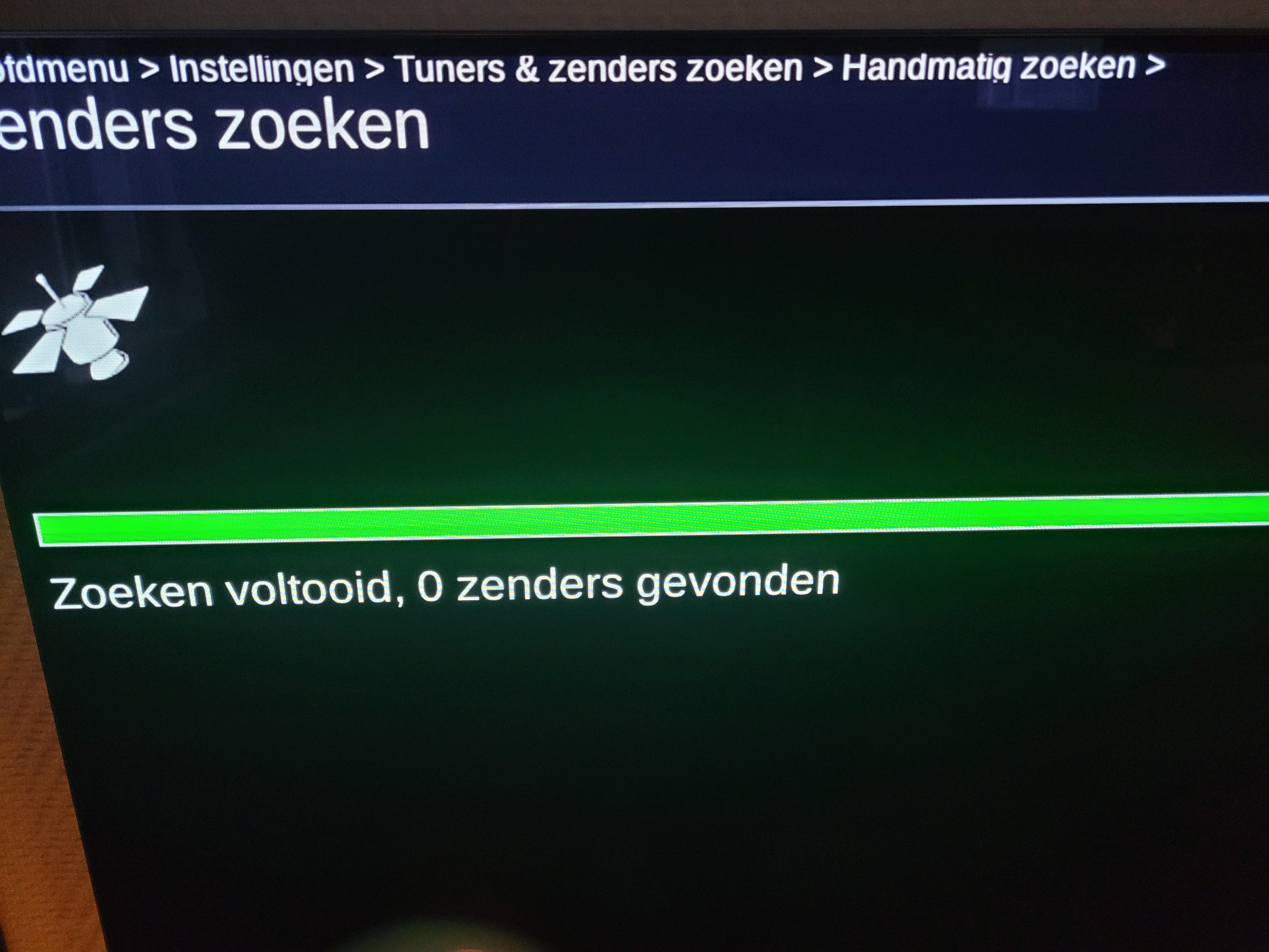

ikkuniet Geplaatst: 5 december 2022 Auteur Delen Geplaatst: 5 december 2022 de volgende actie die ik heb gedaan, heb mijn zenderlijst opgeslagen en via dcc etc/tuxbox satellites.xml opgeslagen toen heb ik draaibaar van hans in de box gestopt, deze satelite.s xml opgeslagen Mijn eigen zenderlijsat weer in de box gestopt en etc/tuxbox sattelites.xml overschreven met die van hans 978 kanalen maar geen nasa, boel nagekeken freq 12687 genoeg maar geen symr 28000 maar 27500 toen maar handmatig de transponder ingegeven en helemaal niks Wat nu Link naar reactie Delen op andere sites Meer opties om te delen...

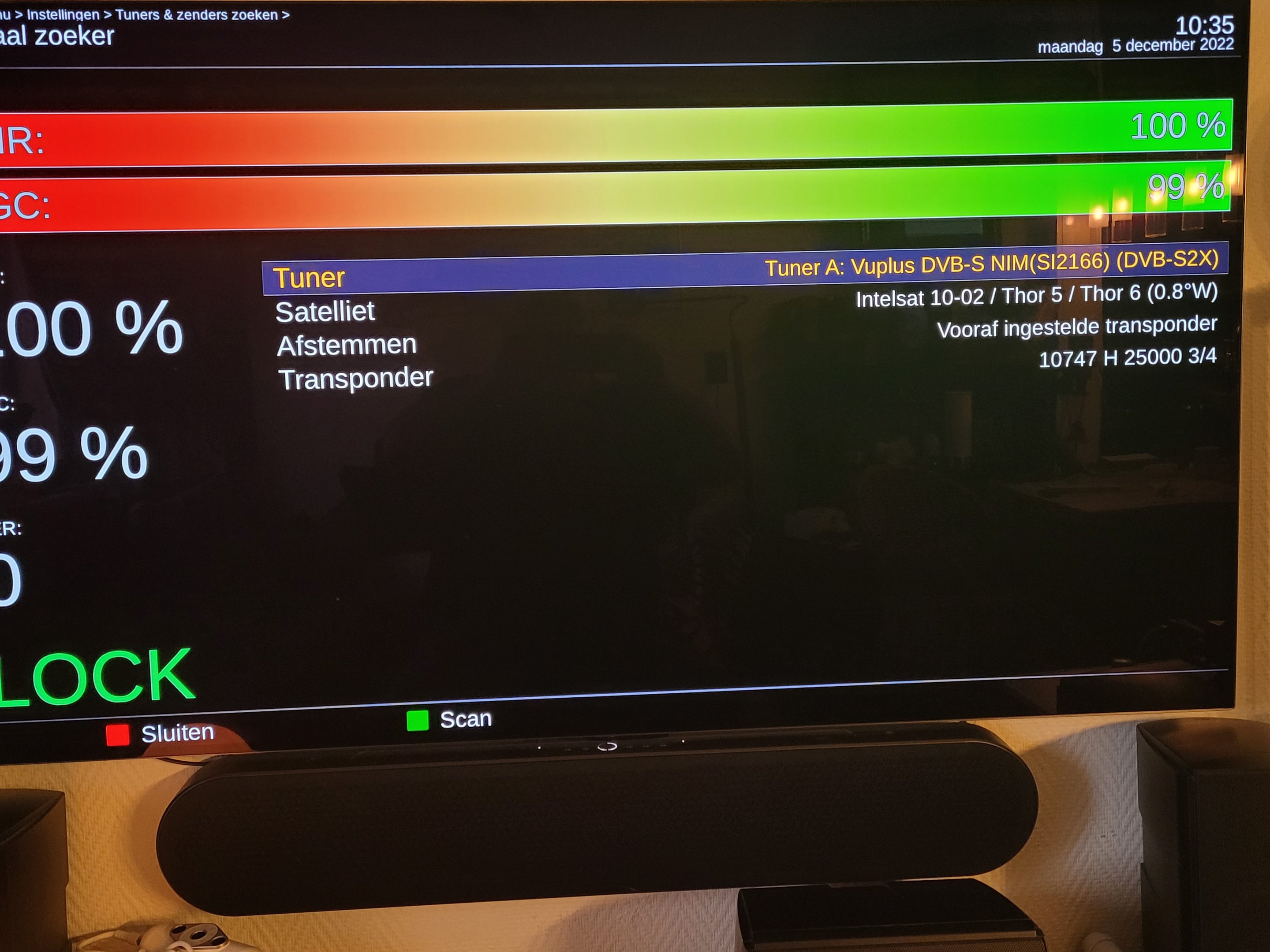

ikkuniet Geplaatst: 5 december 2022 Auteur Delen Geplaatst: 5 december 2022 Ben net nog wat aan het lezen op dit forum en er vroeg er 1, item hiervoor om een transponderlijst en het schijnt dat je thor op 07, en 0,8 hebt en intelsat op 1 west dat de gibertini zo,n hard signaal heeft dat hij wel intelsat pakt en de rest wegdrukt, is een gedachte ,..even een foto,tje van thor intelsat signaalsterkte Link naar reactie Delen op andere sites Meer opties om te delen...
Moderator ceesv Geplaatst: 5 december 2022 Moderator Delen Geplaatst: 5 december 2022 De FEC voor Nasa is 28800, geen 28000. Gaat niet bestaat niet! 65" 4-K OLED, Vu+ Duo 4K SE BT, Vu+ Solo 4K, Rebox-8500, Rebox-8000, Wavefrontier T-90, Satlook Digital NIT, Megasat HD5 Combo Gebruik je een advertentie blocker? Maak dan een uitzondering voor onze website. Zonder advertentie (inkomsten) kan deze site niet voortbestaan. Link naar reactie Delen op andere sites Meer opties om te delen...

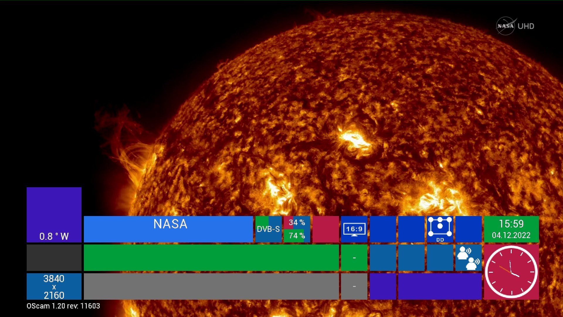

Oplossing ikkuniet Geplaatst: 5 december 2022 Auteur Oplossing Delen Geplaatst: 5 december 2022 2 foutjes idd die 800 en de polarisatie stond op h en moet op v dus beeld thx Link naar reactie Delen op andere sites Meer opties om te delen...
