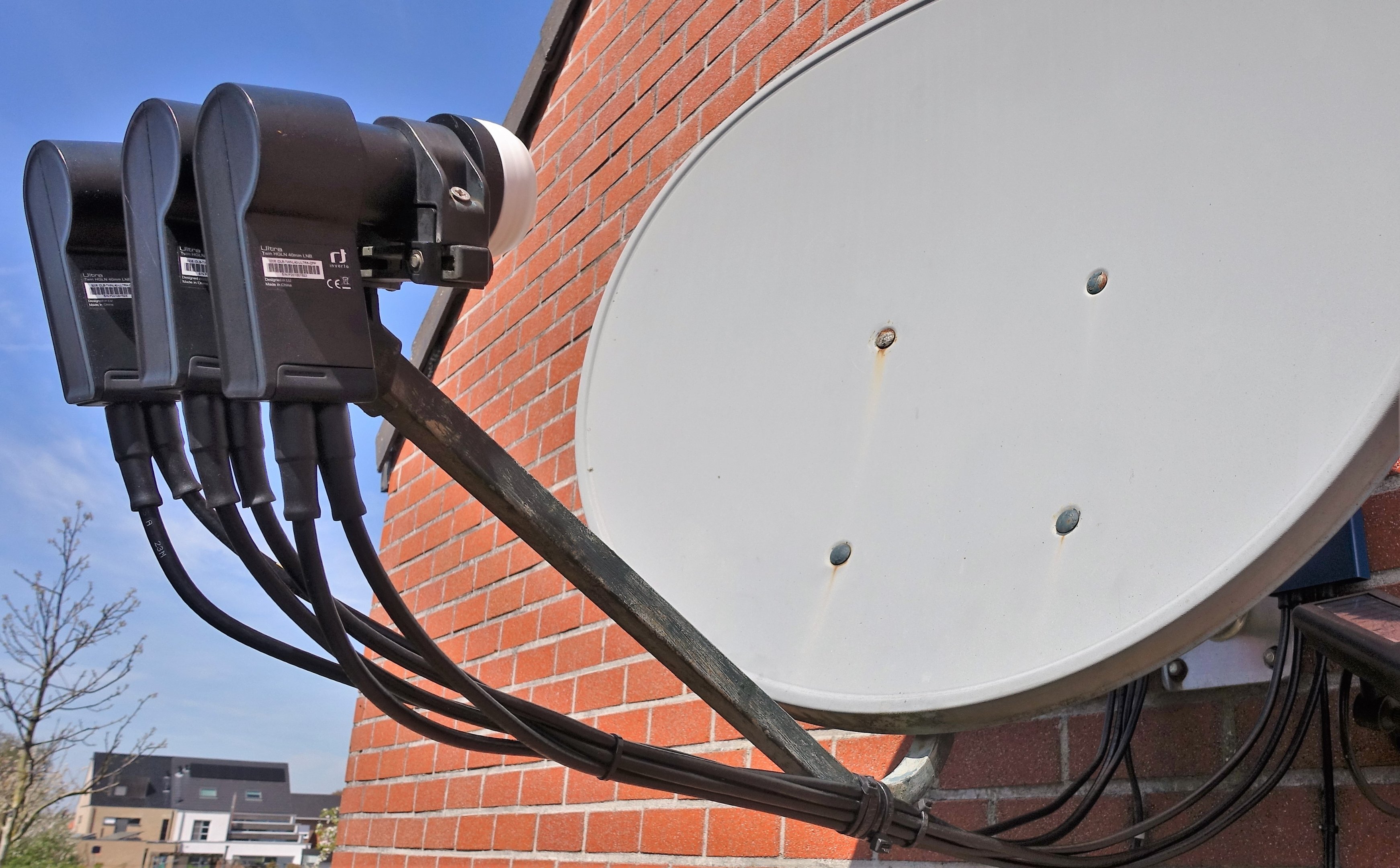

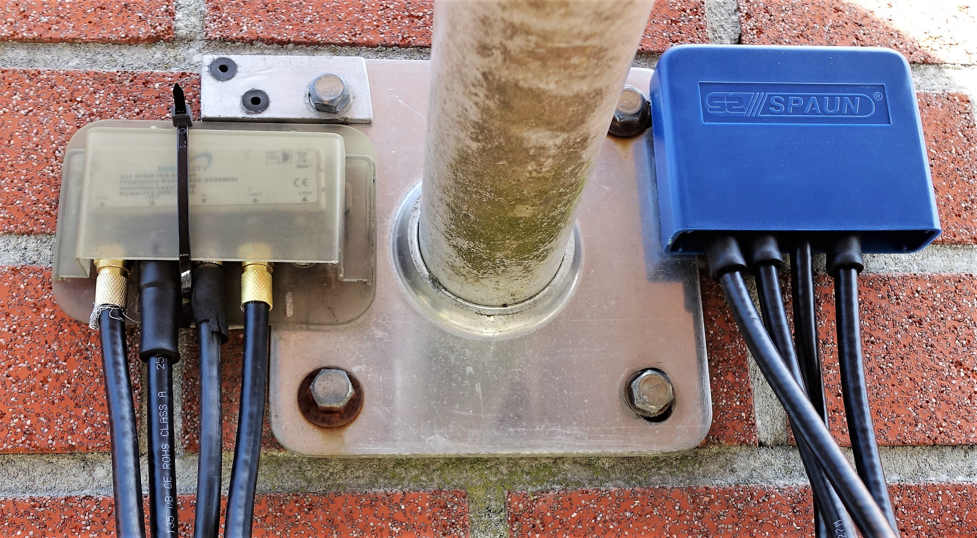

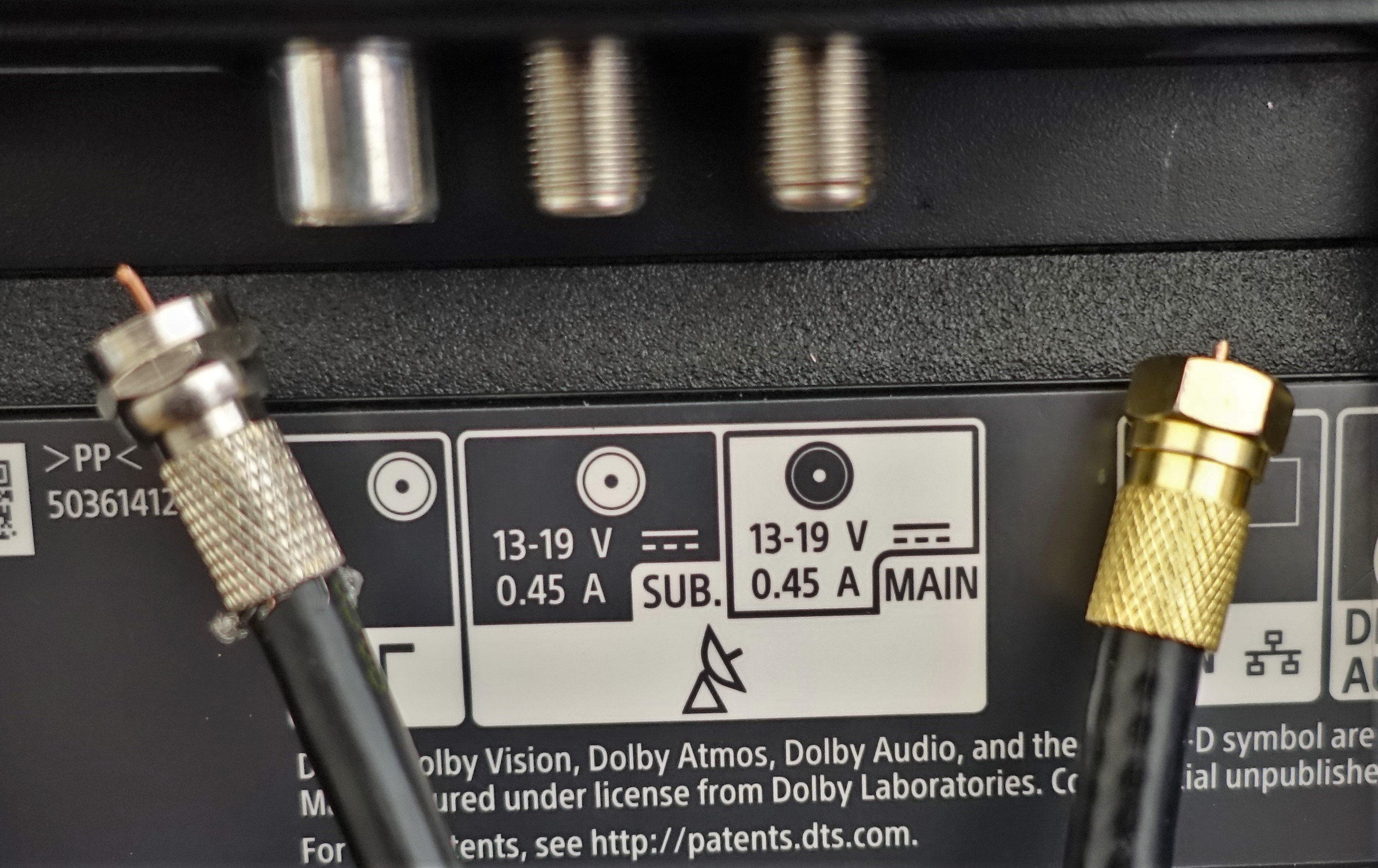

Oeki Geplaatst: 3 mei 2023 Auteur Geplaatst: 3 mei 2023 Ik ben vandaag eindelijk zo ver gekomen dat er een dubbele kabel aangesloten ligt naar mijn schotel waar mijn drie lnb's vervangen werden door twin inverto's (idlb twnl40-ultra-opp) en elke kabel zijn eigen diseqc switch Mijn Sony A95K had al prima de gewenste zenders weergegeven. Mijn hoop dat er een de TV een twintuner ingang zou hebben, blijkt toch niet te kloppen. Ik kan niet én kijken én opnemen tegelijkertijd. Klopt dit? Er zijn wel twee sataansluitingen achter op de tv, maar ik denk dat het verschil alleen is, versterking of geen versterking van het signaal. Ben ik nu toch aangewezen om een losse satreciever te kopen wil ik én kijken én opnemen op de satelliet? Oeki
Moderator ceesv Geplaatst: 3 mei 2023 Moderator Geplaatst: 3 mei 2023 Deze ontvanger heeft 2 satelliet aansluitingen. Raadpleeg je gebruiksaanwijzing hoe die te configureren en te gebruiken. Bedenk ook dat je met gecodeerde kanalen een conflict kunt hebben. Gaat niet bestaat niet! 65" 4-K OLED, Vu+ Duo 4K SE BT, Vu+ Solo 4K, Rebox-8500, Rebox-8000, Wavefrontier T-90, Satlook Digital NIT, Megasat HD5 Combo Gebruik je een advertentie blocker? Maak dan een uitzondering voor onze website. Zonder advertentie (inkomsten) kan deze site niet voortbestaan.
Moderator ceesv Geplaatst: 3 mei 2023 Moderator Geplaatst: 3 mei 2023 Nee, het zijn 2 volwaatdige DVB-S2 tuners.een main en een sub tuner, die opnemen mogelijk moet maken. Maar je zal ze wel moeten configureren. Gaat niet bestaat niet! 65" 4-K OLED, Vu+ Duo 4K SE BT, Vu+ Solo 4K, Rebox-8500, Rebox-8000, Wavefrontier T-90, Satlook Digital NIT, Megasat HD5 Combo Gebruik je een advertentie blocker? Maak dan een uitzondering voor onze website. Zonder advertentie (inkomsten) kan deze site niet voortbestaan.

Oeki Geplaatst: 3 mei 2023 Auteur Geplaatst: 3 mei 2023 Voorlopig kijk ik alleen naar kanalen die zonder abonnement te zien zijn. Echter had ik gehoopt dat de A95K met zijn twee satellietaansluitingen de twee kabels gescheiden zou kunnen verwerken. Dan zou er eentje voor de opnames gebruikt kunnen worden terwijl ik naar het andere tegelijkertijd kan kijken. Oeki
Oeki Geplaatst: 4 mei 2023 Auteur Geplaatst: 4 mei 2023 @ceesv hoe kan ik die twee tuners configureren? Ik heb de handleiding bekeken en bijna alles geprobeerd om die tweede ingang herkend te laten worden. Beide kabels geven signaal. Oeki

Oeki Geplaatst: 5 mei 2023 Auteur Geplaatst: 5 mei 2023 Bij de eerste configuratie, een half jaar geleden, heb ik een externe hdd aangesloten die dus ook werkt op de hoofdingang, "main". De TV lijkt deze configuratie, dus ook de kanaalaanpassingen, steeds te gebruiken. Het gaat dus over de "sub"-aansluiting die er naast zit en waarvan ik niet weet hoe die te configureren. Heb dus de hoofdingang losgekoppeld en de TV opnieuw opgestart in de hoop dat hij de subingang zou vinden. Overigens, toen ik eergisteren een update voor de TV liet uitvoeren, moest ik de Hdd opnieuw registreren. Ik wil ook dat hij geregistreerd blijft op de hoofdingang, maar dat ik gewoon de sub kan gebruiken terwijl de hoofdingang de opname verzorgt. Bijgevoegd nog de foto's die gisteren verdwenen. Oeki

Oeki Geplaatst: 5 mei 2023 Auteur Geplaatst: 5 mei 2023 @ceesv Tv van het net gehaald en usb-Hdd eruit getrokken, sub-ingang verbonden met kabel. Geen resultaat. Na wat zoeken kom ik uit bij "Instellingen voor Toegang via schakelaar". Er zijn dan drie onderverdelingen t.w. 1. Schakelaars voor scannen toewijzen. 2.Schakelaars toewijzen aan algemene acties. 3. Schakelaars toewijzen aan snelkoppelingen. Kom ik al in de buurt? Heb nog niets verder gedaan, want ik wil mijn instellingen voor de hoofdingang niet gaan verliezen.
