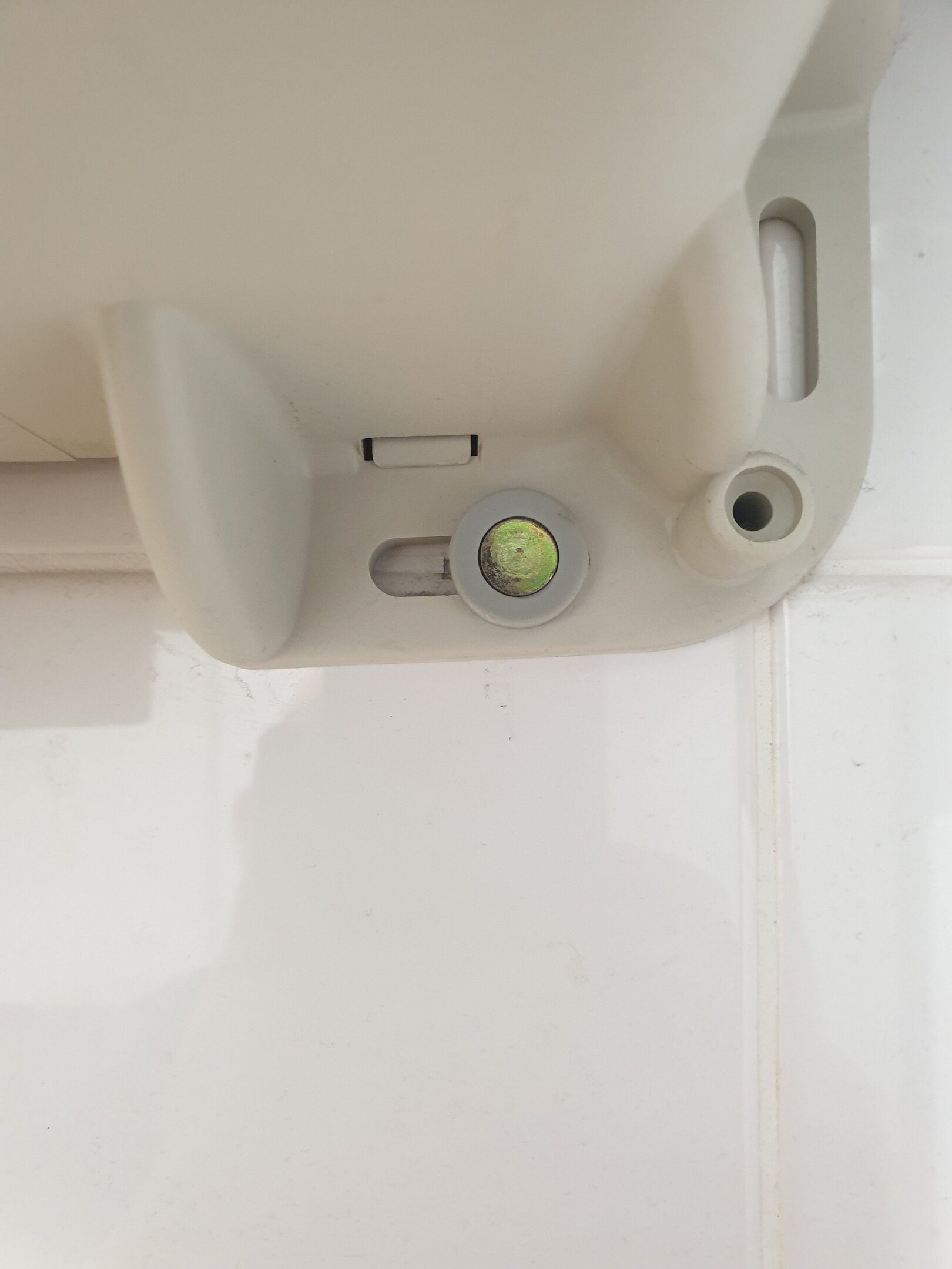

mati Geplaatst: 12 december 2022 Geplaatst: 12 december 2022 Ik wil mijn ventilatie unit vervangen, maar ik herken de bevestiging van de oude niet. Ik heb geprobeerd het plastic met een dremel te verwijderen. Het lijkt wel een soort slagplug. Pli op DM800, VU+ DUO en DM8000 met 4xDVB-S2, Wave Frontier T90

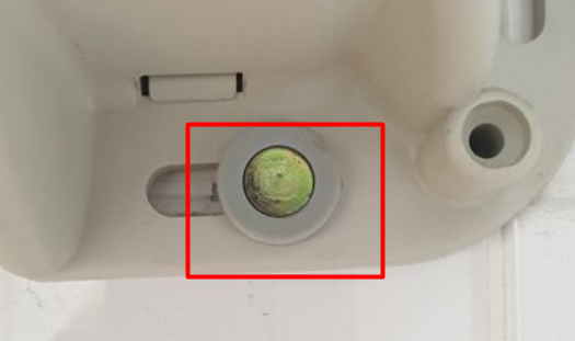

Oplossing Tonskidutch Geplaatst: 13 december 2022 Oplossing Geplaatst: 13 december 2022 Inderdaad een slagplug ooit bedacht voor die luie installateurs en zo te zien een hele klus om het te verwijderen. suggestie: met dit gereedschap op de vier rode lijnen zagen dan is de ventilator los en dan met het zaagblad de kop afzagen Quote De Fein Multimaster MM500 wordt geleverd met 30 extra accessoires. Je krijgt 7 verschillende zaagbladen meegeleverd. Op het apparaat zit ook een aansluiting voor stofafzuiging. De multitool is krachtig met een vermogen van 500 Watt . Hiermee kan hij 10.000 tot 19.5000 trillingen per minuut kunt maken. Gereedschap kan je wisselen door middel van het StarlockPlus systeem. Deze krachtige multitool werkt op netstroom en heeft een snoer van 5 meter lang. Ook fijn is de softgrip handgreep, die lekker in de hand ligt en waarmee je lange tijd achter elkaar kan doorwerken. Voordelen Netsnoer van 5 meter. Inclusief 30 accessoires. Dankzij oscillerende beweging te gebruiken voor schuren, zagen, slijpen en schrapen. ook te huur voor een uurtje Cereal at Midgnight John Mayall

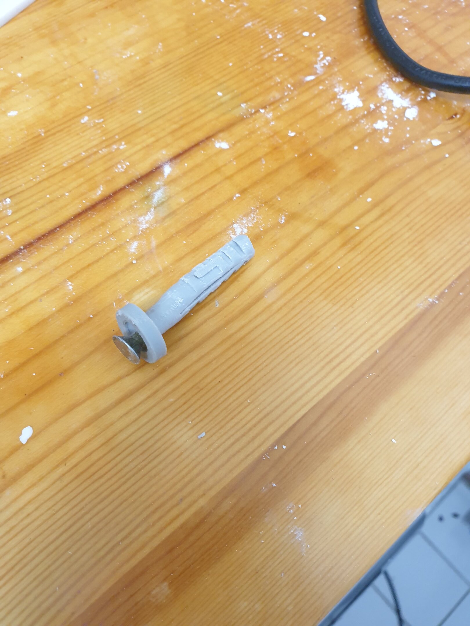

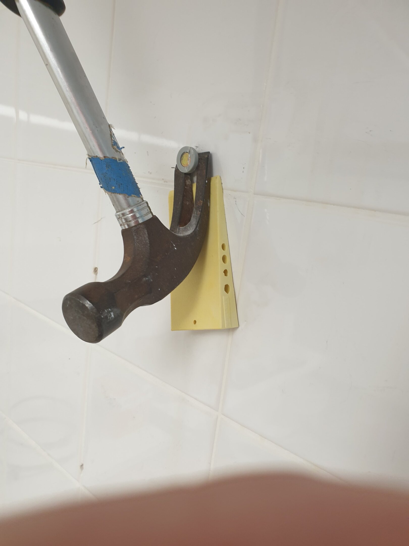

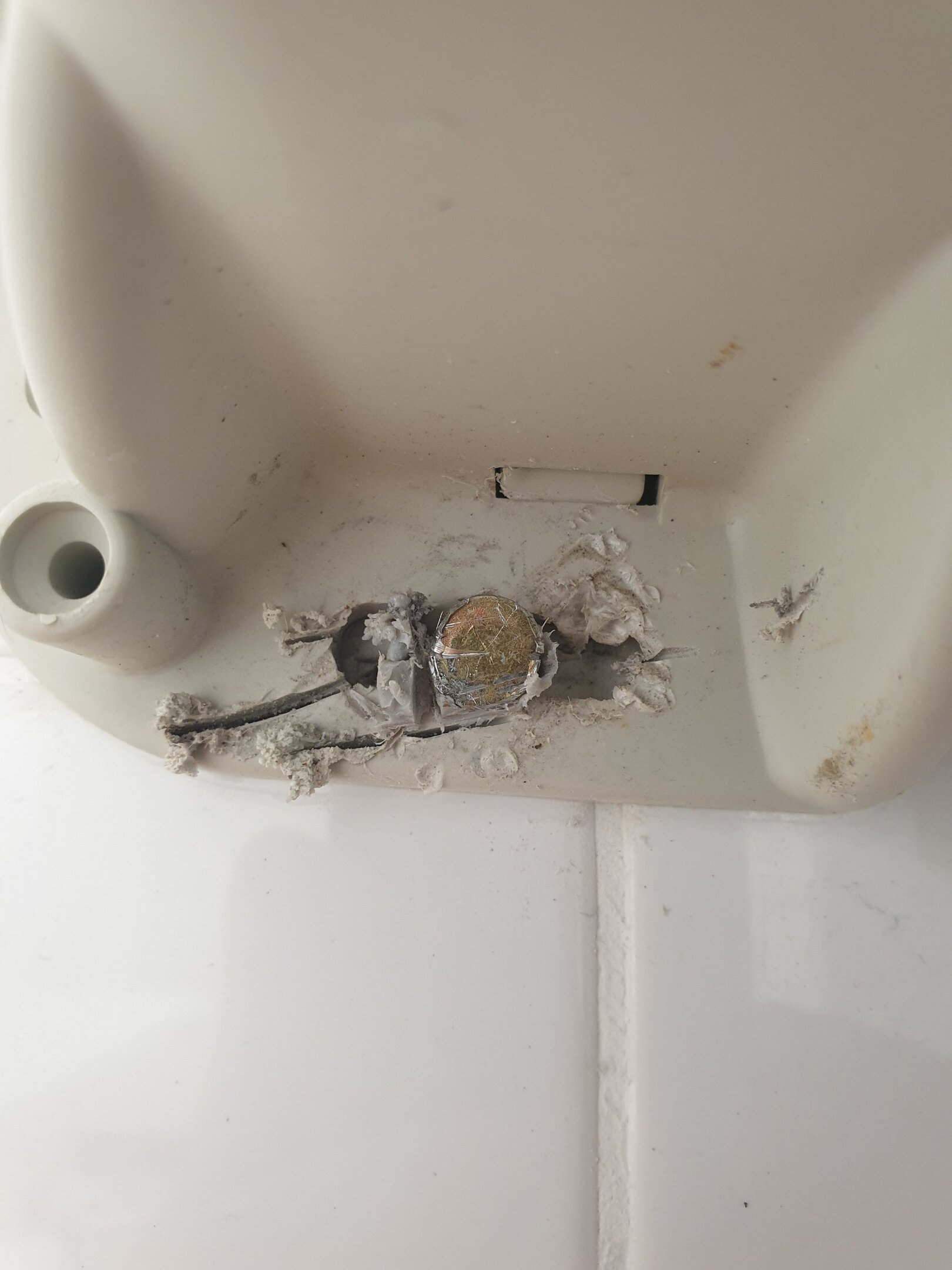

mati Geplaatst: 13 december 2022 Auteur Geplaatst: 13 december 2022 @Tonskidutch Goede tip die multitool. Ik had er één liggen van Makita, een paar jaar geleden gekocht voor een klus. 3 van de 4 slagpluggen zijn los. Morgen de laatste want dan komt de nieuwe ventilator. De slogan voor 16:30 uur besteld morgen bezorgt, komt men niet altijd na Pli op DM800, VU+ DUO en DM8000 met 4xDVB-S2, Wave Frontier T90

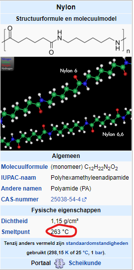

Tonskidutch Geplaatst: 15 december 2022 Geplaatst: 15 december 2022 heb je geluk gehad, dat de tegels niet gebarsten zijn 👍 ik heb het wel vaker gedaan met een verf afbrand föne die je behoedzaam op de slagpen kop richt, bij 220 graden smelt de nylon plug zozeer dat je hem eruit trekt met een nijptang Cereal at Midgnight John Mayall
Moderator ceesv Geplaatst: 15 december 2022 Moderator Geplaatst: 15 december 2022 Ik zou toch dit advies met enige voorzichtigheid betrachten. Je weet nooit wat voor isolatie er in die muur zit en voor je het weet wordt het plotseling heel warm in huis!☹️ 1 Gaat niet bestaat niet! 65" 4-K OLED, Vu+ Duo 4K SE BT, Vu+ Solo 4K, Rebox-8500, Rebox-8000, Wavefrontier T-90, Satlook Digital NIT, Megasat HD5 Combo Gebruik je een advertentie blocker? Maak dan een uitzondering voor onze website. Zonder advertentie (inkomsten) kan deze site niet voortbestaan.
theparasol Geplaatst: 15 december 2022 Geplaatst: 15 december 2022 5 hours ago, Tonskidutch said: bij 220 graden smelt de nylon plug
Tonskidutch Geplaatst: 16 december 2022 Geplaatst: 16 december 2022 ik had die informatie/smelt temperatuur in een certificaat van Fisher pluggen gevonden destijds Cereal at Midgnight John Mayall
