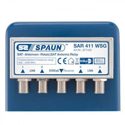

Helaas is het mij niet gelukt om bij de bestelling mijn gewenste Spaun 411 DiSeqC 4/1 schakelaar in te geven omdat die nergens in combinatie met de Lnb's te verkrijgen was. Heb moeten kiezen tussen een Maximum of Venton en koos voor de laatste, de DIWO- 418P.
Ik had ook begrepen dat de Triax een goede keus zou zijn geweest, maar ook die niet verkrijgbaar met met de rest.
Ik kan zo goed als nergens iets over de kwaliteit van deze Venton  vinden. Het uiterlijk leek me OK en tevens de 2 dB ingangsdemping (komt overeen met de Spaun 411). Ook kwam ik ergens een goede recensie tegen over het kleinere model .
Heb ik een goede keuze gemaakt met deze switch?

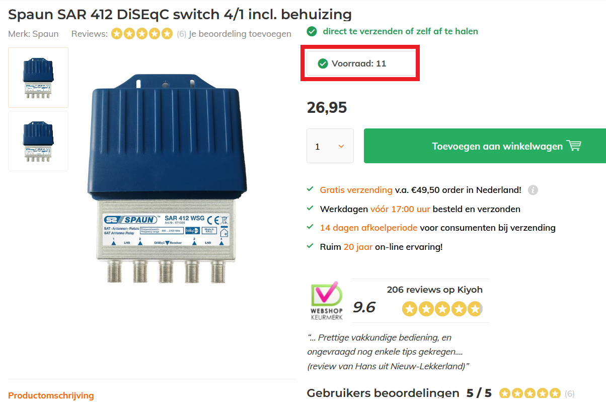

Spaun is enige tijd geleden gestopt met de productie, die Diseqc switchen z6ijn overal uitverkocht en niet meer leverbaar.
Er waren toch nog enkele verkopers die de switch aanboden, maar steeds in combinatie met de nieuwere twin inverto black ultra 412 met de smallere kop. Sprietje raadde me vanaf het begin de Inverto twin black ultra hgln aan die een grotere kop heeft (59,5mm).

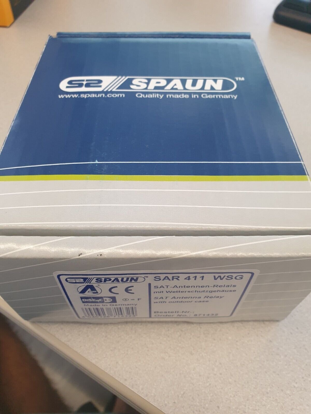

Ja ik heb een Spaun 411 in Duitsland weten te kopen omdat de bestelling van de LNB's niet door ging wegens niet kunnen leveren. Ook de switch daarom afgezegd.
Mijn geld retour en nu nu nog maar de juiste twin Inverto Black Utra  LNB's zien te krijgen.
