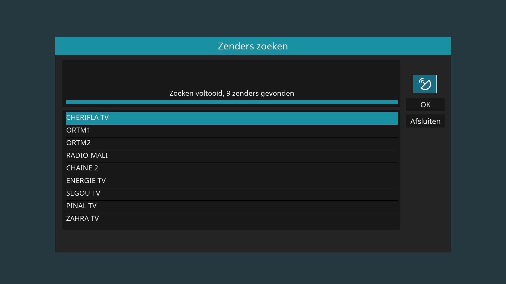

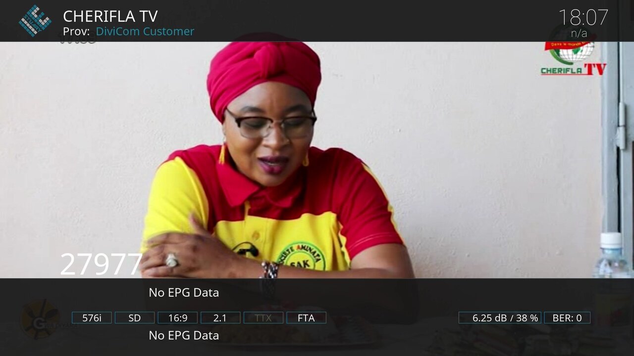

gerrithoogeveen Geplaatst: 13 december 2022 Geplaatst: 13 december 2022 Ontvang op dit moment cherifla tv op 31.5 west. Is dit out of footprint? Ontvang het met een sab120 en inverto black ultra lnb 1
Oplossing cookie monster Geplaatst: 13 december 2022 Oplossing Geplaatst: 13 december 2022 14 minuten geleden, gerrithoogeveen zei: Is dit out of footprint? https://www.flysat-beams.com/is25-beam.php https://intelsatfleetmaps.s3.us-east-2.amazonaws.com/footprints/IS25-328WAFKV.jpg 1 1 C o o kie M o nster C U L'8'R WEIRDOGAToRS I was born once , as an invasion of the bodysnatchers , but the doctor did get a brain-attack !! my name: breedbandwurger 1967 casa CM: FTA DVB-S & FTA DVB-S2
gerrithoogeveen Geplaatst: 13 december 2022 Auteur Geplaatst: 13 december 2022 18 minuten geleden, cookie monster zei: https://www.flysat-beams.com/is25-beam.php https://intelsatfleetmaps.s3.us-east-2.amazonaws.com/footprints/IS25-328WAFKV.jpg Lijkt me wel dus zo te zien
Satfeeds-DX Geplaatst: 13 december 2022 Geplaatst: 13 december 2022 Dit is inderdaad out of footprint. Deze zender zit op de ku-West-Africa beam https://flysat.com/en/satellite/intelsat-25 Mooi om deze zender te kunnen ontvangen👍 Edision Piccollo Benelux Edition en VU+ Zero 4K Cahors Big Bisat : 19,2°E, 23,5°E, 36°E, 39°E, 46°E, 52,5°E Triax 88 cm: 13°E, 1,9°E Triax 64 cm: 42°E Triax 78 cm: 8°W Maximum E-85: 28,2°E, 21,5°E, 16°E, 10°E, 5°E, 1°W, 5°W Maximum E-85: 14°W, 22°W, 30°W Visiosat 90 cm: basis 7°E die draaibaar is van 70,5°E tot 45°W DVBT-TNT DAB+

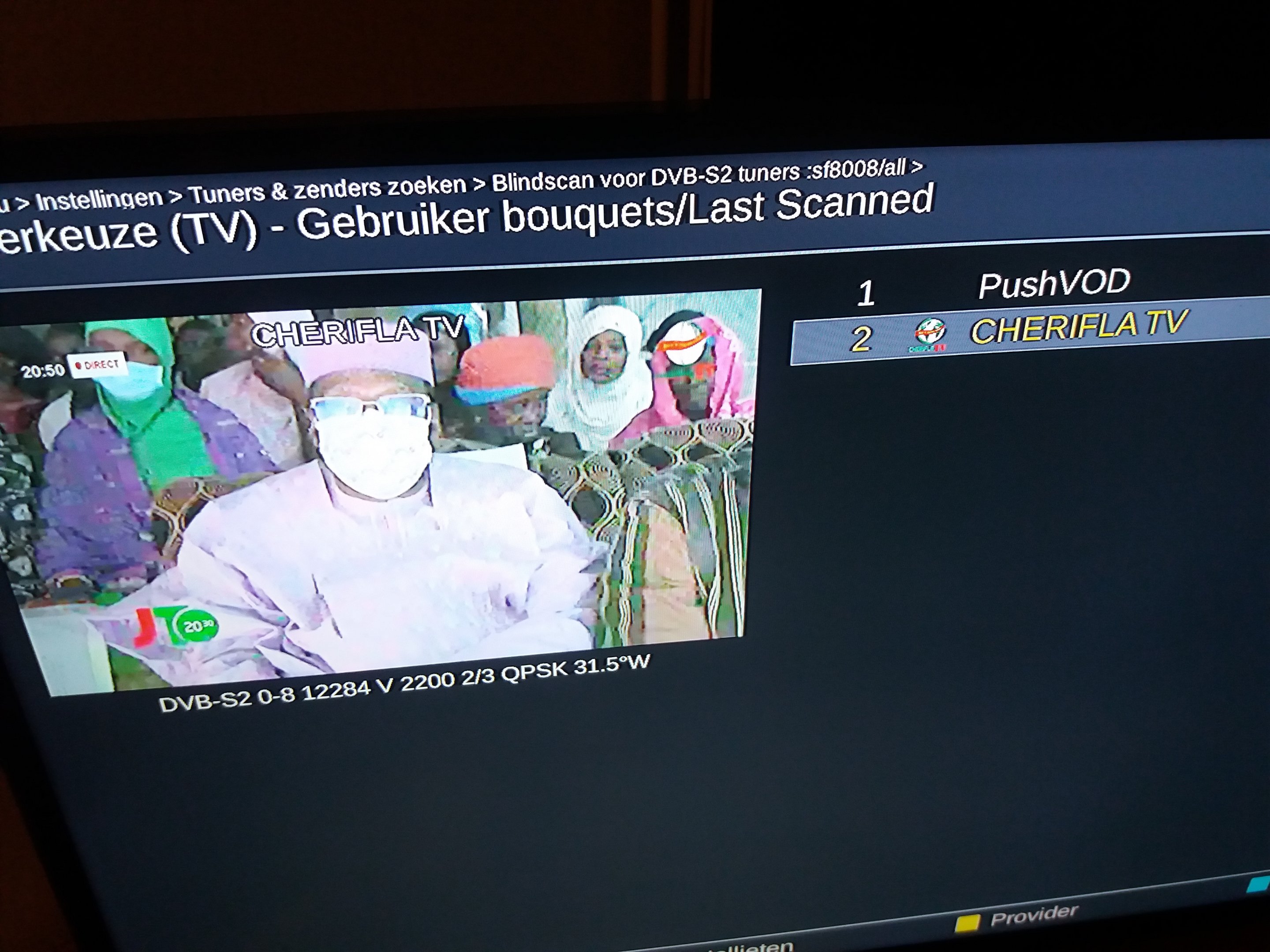

gerrithoogeveen Geplaatst: 14 december 2022 Auteur Geplaatst: 14 december 2022 De zenders op de 12339V lukken niet op deze sateliet. In het verleden wel, maar toen lukte cherifla op de 12284V weer niet. Apart
Crazy Sat Geplaatst: 14 december 2022 Geplaatst: 14 december 2022 (aangepast) Quote De zenders op de 12339V lukken niet op deze sateliet. In het verleden wel, maar toen lukte cherifla op de 12284V weer niet. Apart Ik ontvang beide TP's goed . Maak gebruik van mijn Deltastar 90 cm die is verzien van een actuator waarmee ik de inclinatie kan regelen vanuit mijn hobbyruimte. Als ik de schotel een goede graad zak komt 12339 prima binnen. Nog wat fine tunen met de TM-5402 HD M3 in oost en west , en de twee TP's komen vlot binnen. 14 december 2022 aangepast door Crazy Sat feedhunting , a crazy hobby ! Edison OS mio 4K UHD + Octagon SF8008 4K UHD + Dr.HD F15 + Edison OS mini + Technomate TM-5402 HD M3 CI , Moteck SG2100 + Deltastar 90 cm + Invacom C120 QDF-031 Quad lnb + SkyStar HD2,TBS5927 , en TT-budget S2-1600 kaart. Channel Master 180 cm schotel + ESX241 lnb voor C-band. DVB-T2 via Oostvleteren,Egem,Mont des Cats,Bouvigny en Doornik.

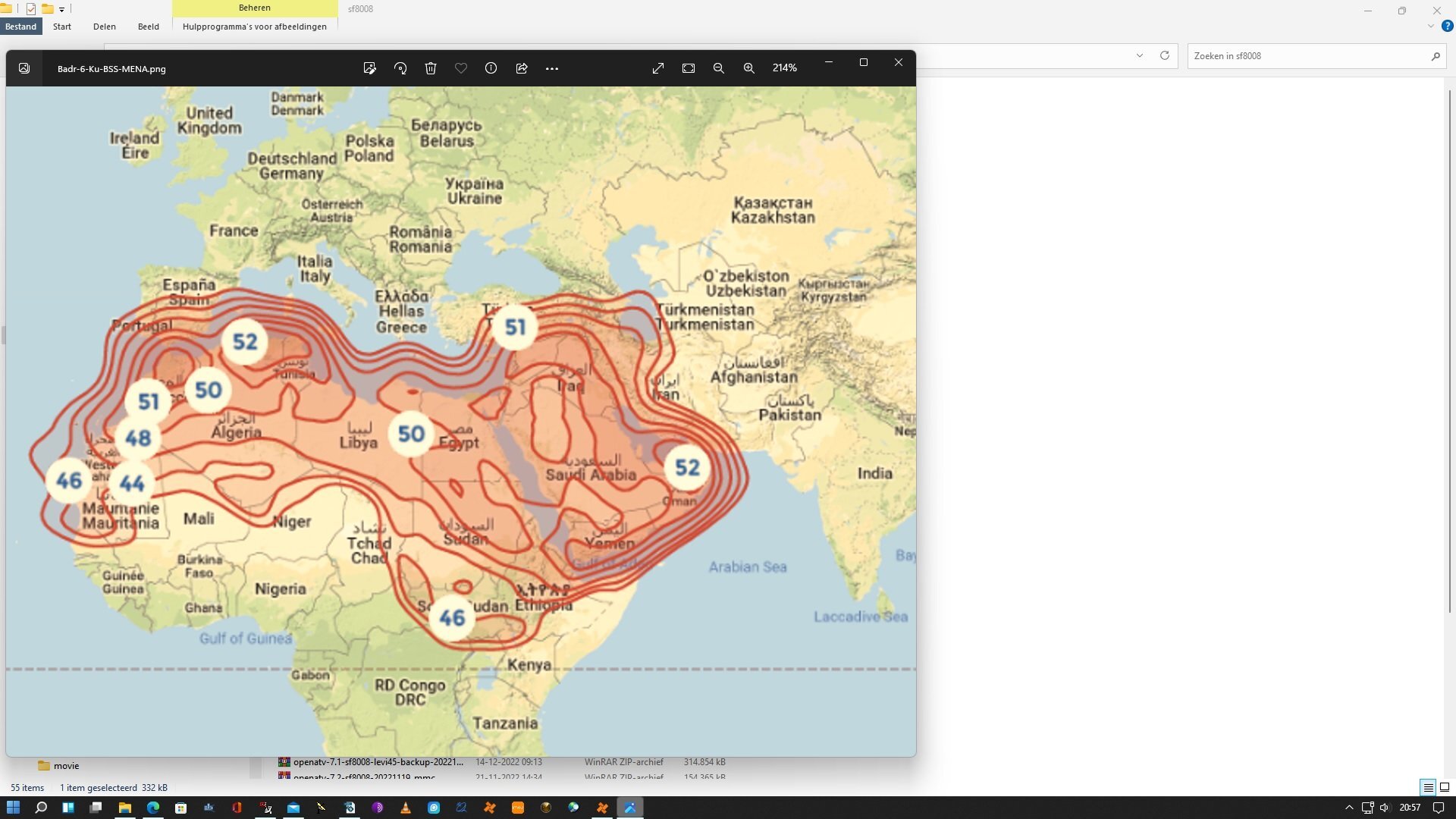

Plepkeshenkie Geplaatst: 14 december 2022 Geplaatst: 14 december 2022 Deze is ook wel een beetje out of the footprint. 26 oost Badr 6 wel met 180 cm Channel Master 2 Channel master 180 cm draaibaar 31,5 west tot 76,5 oost met lnb revolver met Circ ku band lnb, 1 keer Ku band lnb, Inverto Ka Ku en lnb voor 26 oost amateur band T90 schotel sat posities 42, 39, 28, 23,5, 19,2 16, 13, 9, 4,8 en 0,8. Unimesh 3,10 m met 2 keer C band lnb Ontvangers Octagon sf8008, Extrend 9500, Edision Mio 4k, Zgemma H9 twin TBS 5927 USB Alles tijdelijk buiten gebruik.i.v.m verhuizing.
Schotelspeller Geplaatst: 19 december 2022 Geplaatst: 19 december 2022 Op 14-12-2022 om 21:00, Plepkeshenkie zei: Deze is ook wel een beetje out of the footprint. 26 oost Badr 6 wel met 180 cm Channel Master Tivi5 Monde zit anders ook in HD op de BADR4. Pak ik mits droog weer met de 90 CM Visiosat antenne. Alleen is het niet out of footprint
