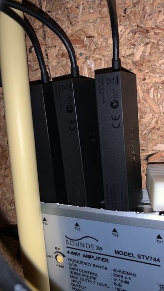

Windhoos Geplaatst: 30 december 2022 Auteur Geplaatst: 30 december 2022 (aangepast) Dit is de situatie, 3 van deze tuners op een versterker. Daarbij staat de gain knop zo laag mogelijk. met mijn openpli box heb ik rond de 37dB signaal op de ziggo mux 474Mhz. De usb ontvangers zijn alle 3 aangesloten op een usb 3.0 hub met externe voeding. Volgens mij moet het ook niets uitmaken dat mijn "versterker" niet retour geschikt is. 30 december 2022 aangepast door Windhoos Hobbyist, and developer.
Old Satterhand Geplaatst: 31 december 2022 Geplaatst: 31 december 2022 16 uren geleden, Windhoos zei: Daarbij staat de gain knop zo laag mogelijk. met mijn openpli box heb ik rond de 37dB signaal op de ziggo mux 474Mhz. 37 dB is de signaal/ruis (SNR) verhouding. Dat is vrij laag, wetende dat OpenPli die veel te hoog inschat. Wat krijg je als SNR als je een van de tuners direct aansluit op de kabel, dus zonder versterker? Dat zou op zijn minst hetzelfde moeten zijn. Als die dan hoger is (40 dB is normaal) dan moet je proberen de SNR beter te krijgen door aan de gain te draaien, als je de versterker er weer tussen hebt. Lukt dat niet, ga dan op zoek naar een versterker met max 4dB versterking per uitgang. Zoals de Tratec. Dat zijn eigenlijk geen versterkers, maar actieve verdelers. 20 dB versterkers met 1 gain aansluiting regelen de gain doorgaans aan de ingang van de versterker. Dat kan, als je die te ver terug draait, slecht uitpakken voor de CNR van de versterker. Die CNR (Carrier to Noise) waarde beïnvloedt de SNR van het doorgevoerde signaal. Een vuistregel voor het afregelen van zo'n versterker (m.b.v. de SNR meting) is de gain eerst veel te laag zetten (lage SNR) en die dan zo ver opschroeven, dat er geen verbetering van de SNR meer waar te nemen is. Ik denk overigens nog steeds dat niet de tuner, maar het gebruikte moederbord de packet loss veroorzaakt. Als het een recent moederbord is, dan zou je er goed aan doen om een 2e USB aansluiting te gebruiken ipv die hub. Want ook daar kan een indigestie van de data streams optreden.
