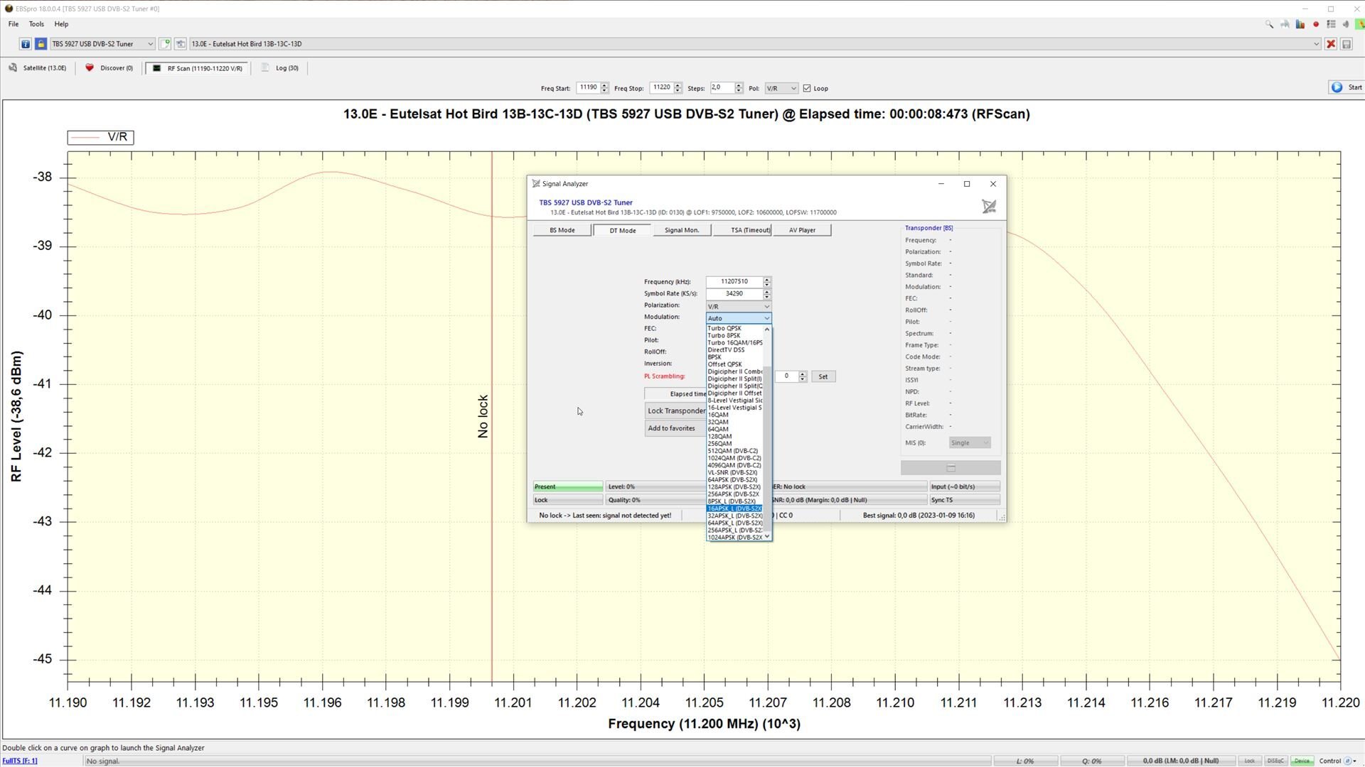

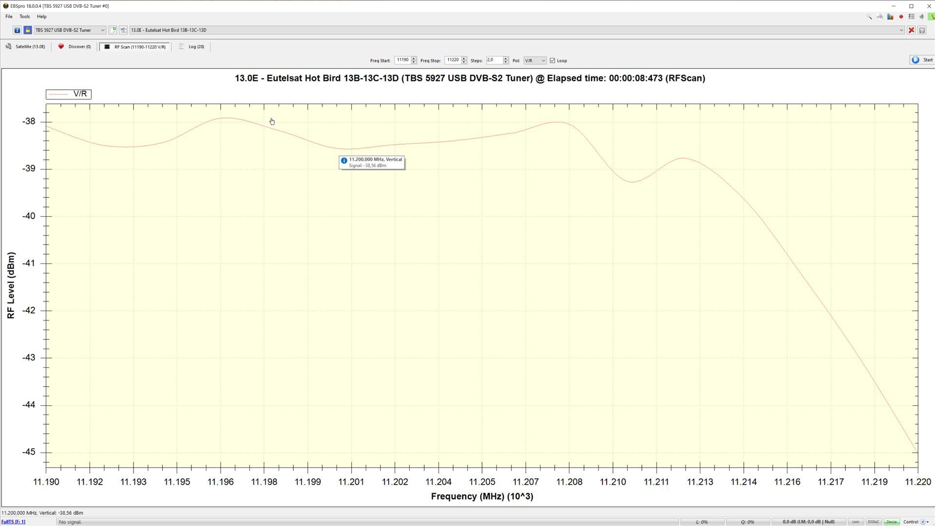

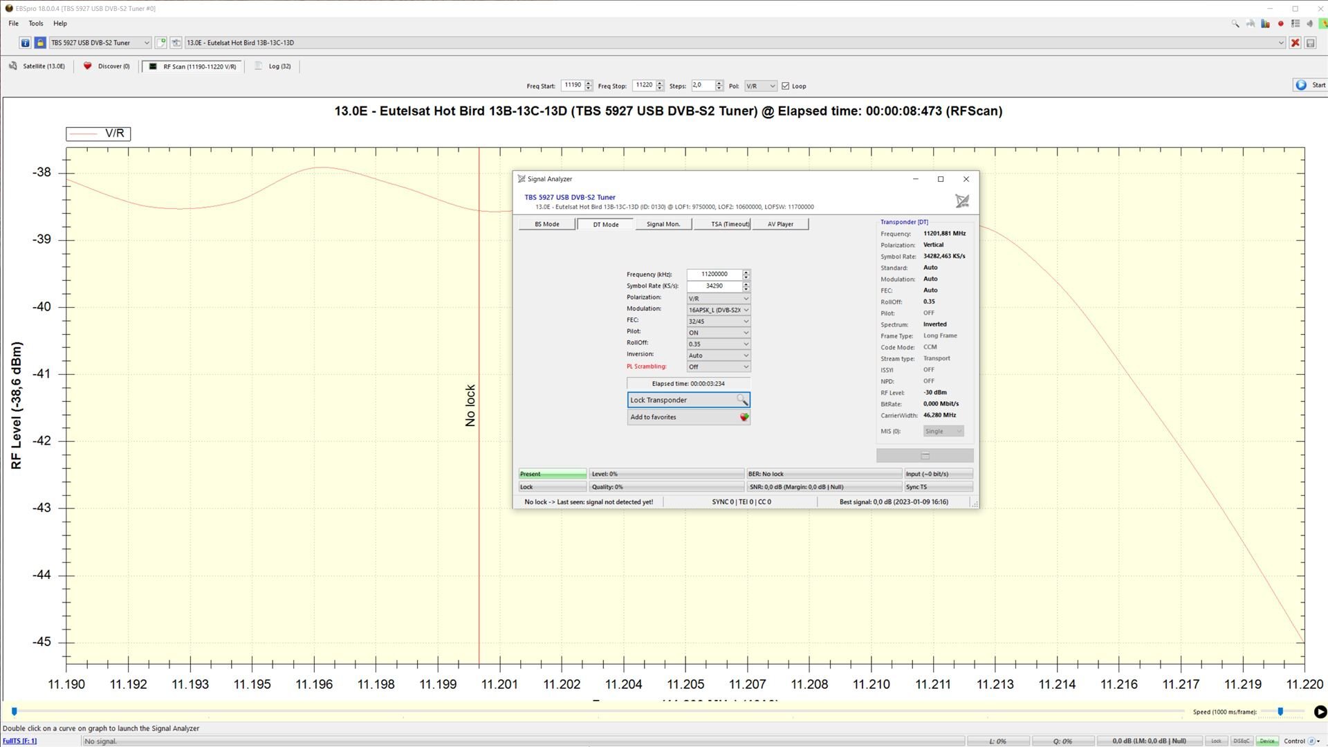

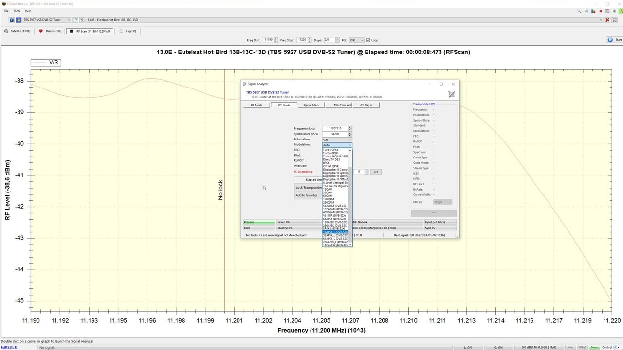

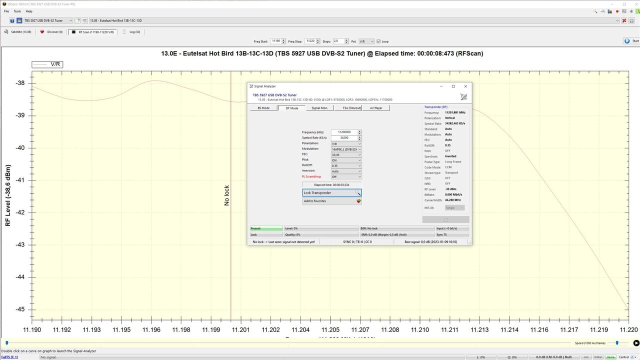

Ik ben tussen de regenbuien nog bezig geweest met het realiseren van ontvangst op deze transponder, zonder resultaat.
Ik heb genoeg signaal, de schotel is groot genoeg en correct uitgericht.
Ook ik heb het vermoeden dat het probleem in de short frames zit.
De Megasat HD5 combo zelfs een software update gegeven, maar ook die kan geen chocolade brouwen van deze transponder.
Nabuur transponders geven een meer dan voldoende signaal sterkte, ik zou die transponder moeten kunnen ontvangen.
In 16APSK met een FEC van 32/45 is niet voorzien.
Hier idem dito , geen lock of ontvangst met de Edison OS mio 4K en Octagon  SF 8008 .
Mijn USB ontvanger TBS5927 kan blijkbaar geen DVB-S2X aan . Even een RF gedaan met EBS Pro maar geen lock.
Struikelblok is waarschijnlijk die FEC : 32/45 ....

17 uren geleden, Crazy Sat zei:
Ik heb even wat onderzoek gedaan op de TBS site. https://www.tbsdtv.com/products/tbs-tv-tuner-pcie.html
Het blijkt dat er maar een paar PCIexpress modellen zijn die 2SX ondersteunen. Dus geen USB modellen.
Ze maken je het wel makkelijk: als er een X in het typenr zit, is er ondersteuning voor DVB-S2X.
Of die dan die Short FEC Frames ondersteunen? Ik vermoed van wel, gezien de reputatie van TBS.
Inderdaad bij de PCi-e  inbouwkaarten zijn er enkele die DVB-S2X (zou) moeten aankunnen . Maar in mijn PC zit een MSI moederbord ( MSI Z170A PC MATE MS-7971 ) en werken niet heel goed met o.a. een Nvidia videokaart ( GeForce GTX 960  (2048 MB) ) en een TBS PCI-e kaart , heb in die tien jaar honderden conflicten gehad waarbij de PC volledig uitschakelde. Ik had verleden jaar nog een TBS6925 kaart maar die heeft de geest gegeven. Dus verleden jaar in december maar voor het zekere gekozen en een USB TBS5927 aangeschaft. Tot nu toe uiterst tevreden.Ben blij dat ik af ben van de ingebouwde kaarten. Dat deze geen DVB-S2X is kan me niets maken , ik ben feedhunter en ontvang alles wat ik wil , heb nog nooit een feed tegengekomen in DVB-S2X . Dus die meerprijs voor een PCI-e hoeft dus echt niet voor mij. Dat beeld op die TP op 13°E in DVB-S2X maakt me echt niets uit , aan diegenen die het kunnen ontvangen , mooi... maar als feedhunter mis ik echt niets...

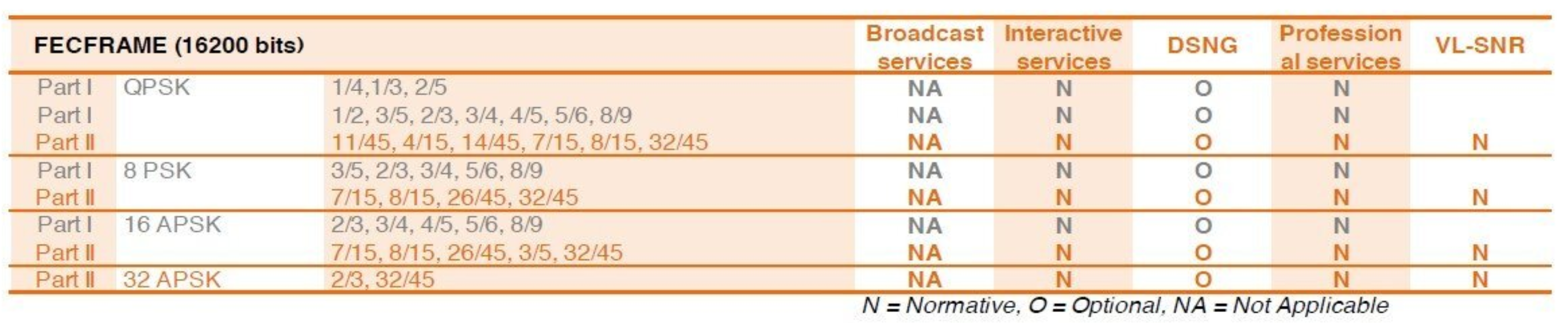

Volgens de tabel die je gepost hebt betreffen de gekozen parameters geen "broadcast" service.
Men test ogenschijnlijk een gesloten professionele toepassing, geen Consumenten DVB.

Op 8-1-2023 om 11:54, Old Satterhand zei:
Dat dat niet door alle consumenten ontvangers wordt ondersteund, is niet zo gek.
Die korte of kleine FEC frame waarde is 'Not Applicable' voor normale broadcast services.

Volgens de berichten in een ander forum zit het in de hardware.
Een bepaald IC waarvan een eenvoudiger (goedkoper) type is toegepast met /C toevoeging i.p.v. /A
