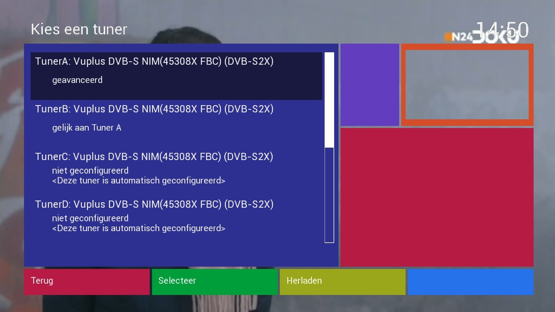

Mimisiku Geplaatst: 11 januari 2023 Geplaatst: 11 januari 2023 Daar lijkt iets niet helemaal te kloppen… Hoe en welke LNB’s zijn aanwezig.. De optie ‘geavanceerd’ is alleen nodig bij >4 LNB’s of USALS. Als er een duoLNB van TV-Vlaanderen gebruikt dan wordt het ‘Eenvoudig’ en DiseqC AB met poort A op Astra1 en poort B op Astra3. Afscheid….. Nog een paar maandjes te gaan…

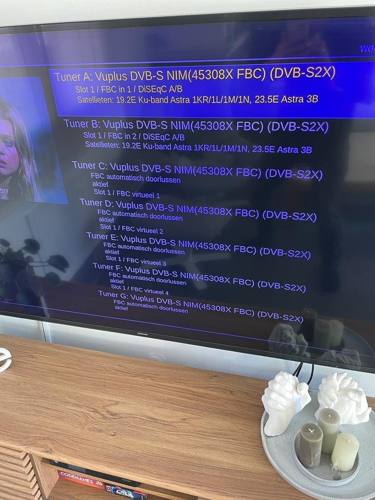

isispain Geplaatst: 11 januari 2023 Auteur Geplaatst: 11 januari 2023 ik gebruik een duo lnb en heb een screenshot bijgevoegd van mijn configuratie
Mimisiku Geplaatst: 11 januari 2023 Geplaatst: 11 januari 2023 Dat ziet er op zich goed uit.. Bij Voorkeurtuner alles op Auto laten staan? Je kunt via Signal Finder kunnen uitsluiten of 1 van de tuners geen signaal krijgt. Let Op! Eerst de box volledig stroomloos maken voordat je een coax aan/afkoppelt!! Afscheid….. Nog een paar maandjes te gaan…

Jean-Claude Geplaatst: 11 januari 2023 Geplaatst: 11 januari 2023 doe eens een andere test : zet de ontvanger op één, aktiveer de PIP mode, en ga dan naar vtm. normaal gezien heb je nu op beide zenders beeld. Als dit lukt dan heb je een probleem met het opnemen. Als één van de zenders op zwart gaat, dan zit er toch een probleem in de tunerconfiguratie. Kun je tuner B niet definieren als "zelfde als tuner A" 1 DreamBox 8000+Xtrend ET10000+Gigablue UHD 4K, openPLi, CCcam, CD+TVV kaarten (gene zever), wavefrontier T90, EMP Centauri 33/12 multiswitch en VEEL te weinig slaap.
