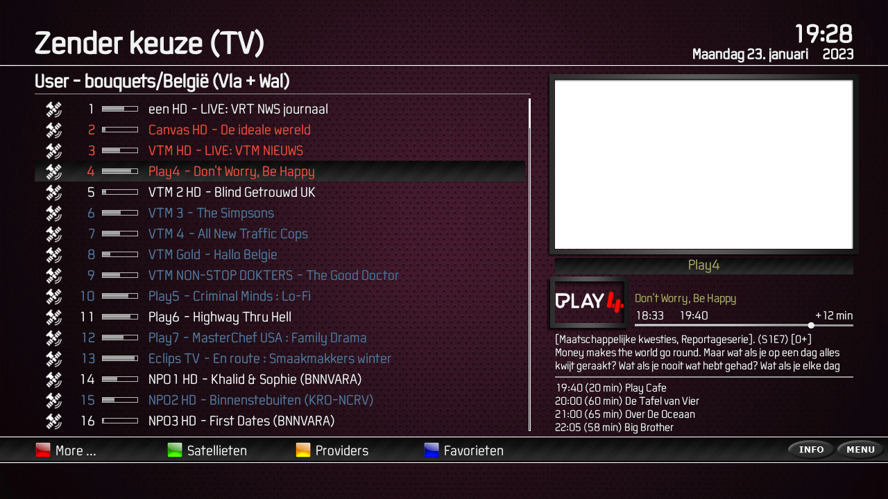

jeevanhoof Geplaatst: 23 januari 2023 Geplaatst: 23 januari 2023 (aangepast) Ik heb net de test gedaan. Drie opnames en kijken naar één Geen orobleem 23 januari 2023 aangepast door jeevanhoof dreambox two , BigBisat met Smart Titanium, Alps, en 2 X Inverto Black Ultra VU+ solo2 met defecte tuners
Mimisiku Geplaatst: 23 januari 2023 Geplaatst: 23 januari 2023 Wat een leuk image 🙂 Afscheid….. Nog een paar maandjes te gaan…
