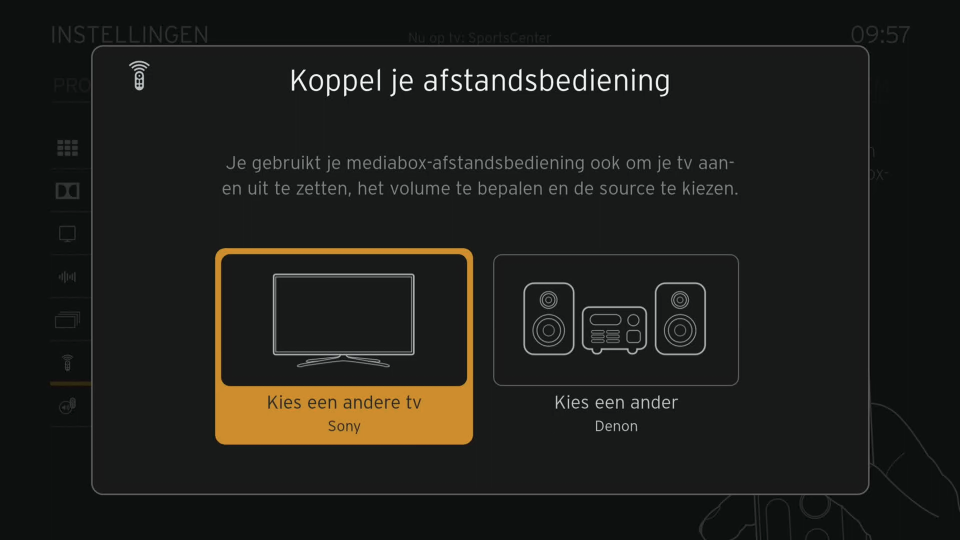

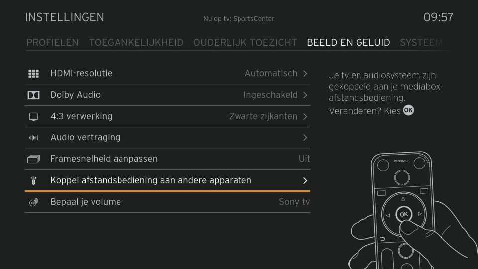

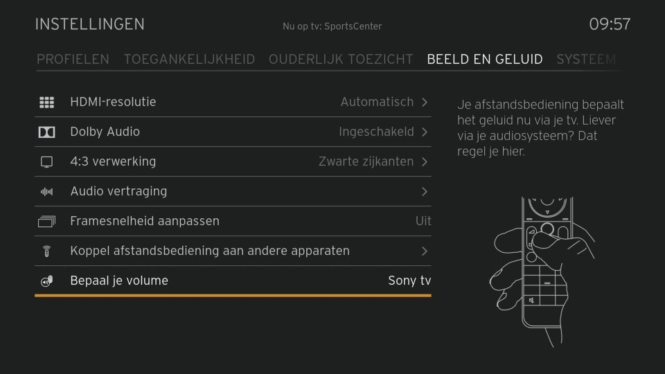

Hier wat screenshots van het instellingen menu van de Next mini, daarmee kom je er wel uit.
In mijn geval is de keuze voor de geluidsregeling, de AVR of de TV.
De AVR heeft de Next zelf gevonden middels CEC, voor de TV hoef je alleen maar een deel van het TV typenr in te voeren, geen gehannes met codes dus.

11 uren geleden, Old Satterhand zei:
De Next kan de TV ook op een andere manier bedienen i.p.v. gebruik te maken van het CEC protocol.
Gewoon de AB direct koppelen aan de TV.
Je kunt dan, middels Infrarood, met de extra TV power knop de TV aan en uit zetten en het geluid regelen.
Veel logischer voor mensen die gewend zijn de AB op de TV te richten als ze daar iets mee willen, zoals het geluid te regelen.
