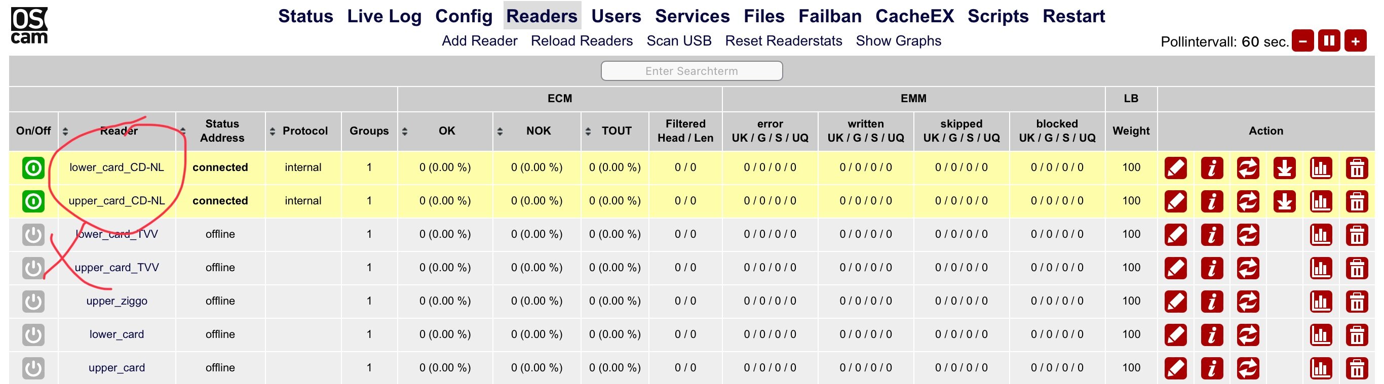

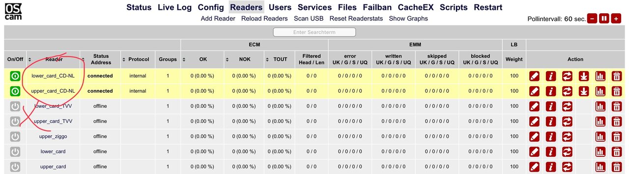

Oplossing John van Dreumel Geplaatst: 14 januari 2023 Oplossing Geplaatst: 14 januari 2023 (aangepast) Ik denk dat hij de TVV reader geactiveerd heeft en niet de CD reader. Even checken in je oscam interface. ipadresvanjebox:8081 en dan onder readers de juiste CD reader activeren en de TVV reader déactiveren. 14 januari 2023 aangepast door John van Dreumel Er is zoveel te vragen dat ik het tóch eerst zelf probeer uit te zoeken. Dat is ook verrekte leerzaam. Mijn boxen zijn allemaal powered by PLi.

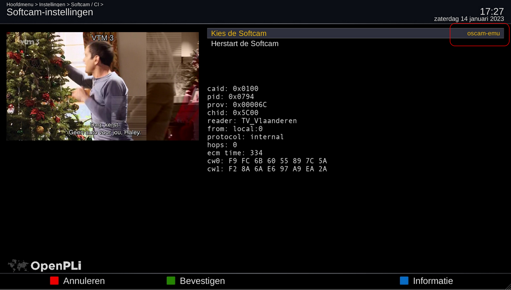

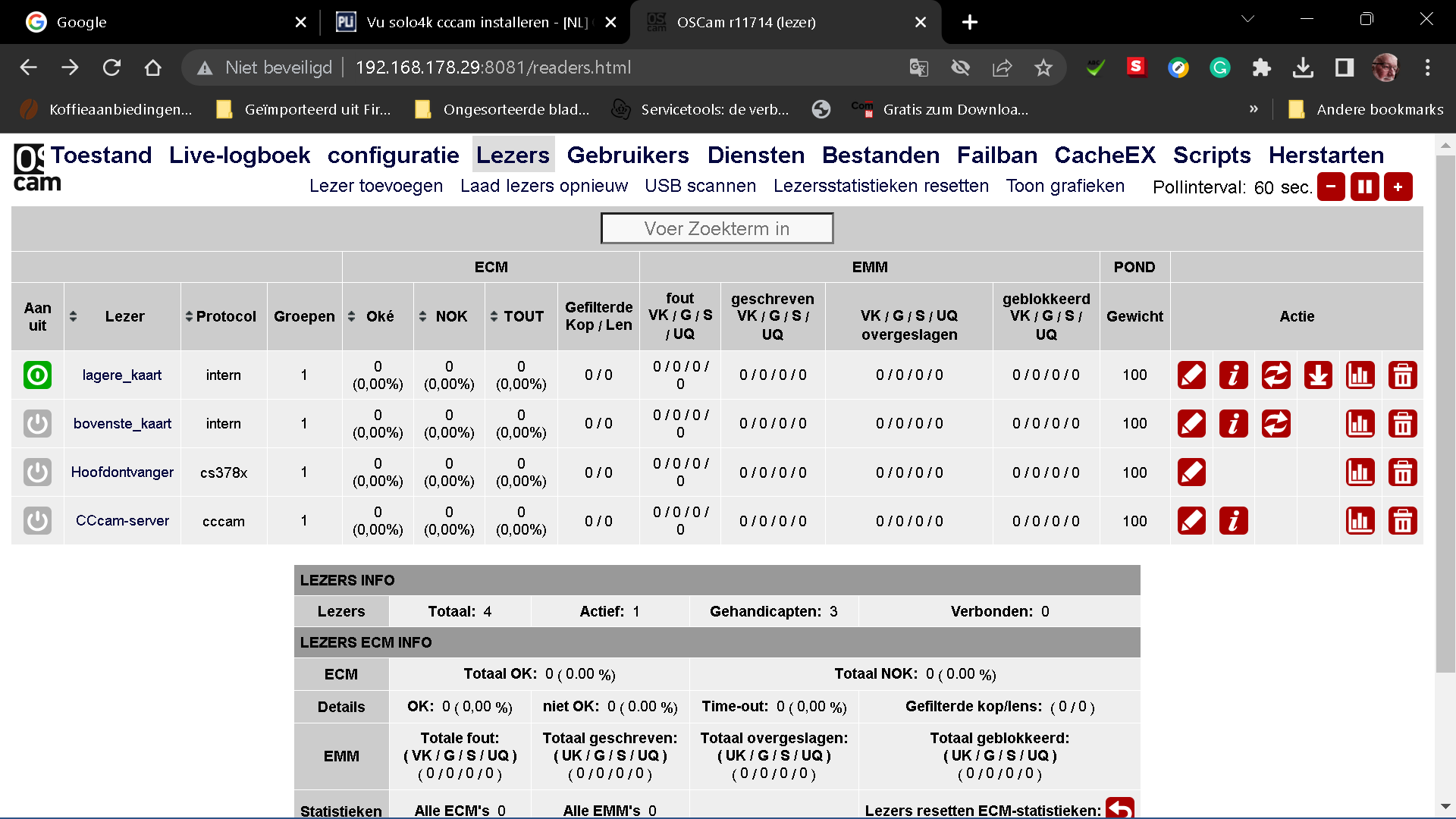

Heijmanns Geplaatst: 15 januari 2023 Auteur Geplaatst: 15 januari 2023 Beste mensen, ik moet op m'n oude dag nog een heleboel leren. Ben er achter hoe ik "8081" kan uitlezen. Hierbij een schermprint. Ik heb inderdaad oscam als cardreader en de kaart zat op het moment dat ik problemen ondervond in de onderste lade en die was geactiveerd. Ik heb de bovenste kaart geprobeerd te activeren maar dat gaat kennelijk niet. Hij wordt wel groen maar dat verdwijnt even later weer. Wat er in eerste instantie is misgegaan weet ik niet. Wel heb ik beide lades meerdere malen uitgeprobeerd maar pas nadat ik geen gecodeerde zenders kon ontvangen. De laatste keer zat de kaart in de bovenste lade. Weer de kaart opnieuw in de onderste lade gedaan en nu kan ik weer gecodeerde zenders ontvangen. Gelukkig is mijn probleem nu opgelost. Ik wil allen die mij met hun advies hebben geholpen hartelijk bedanken.
