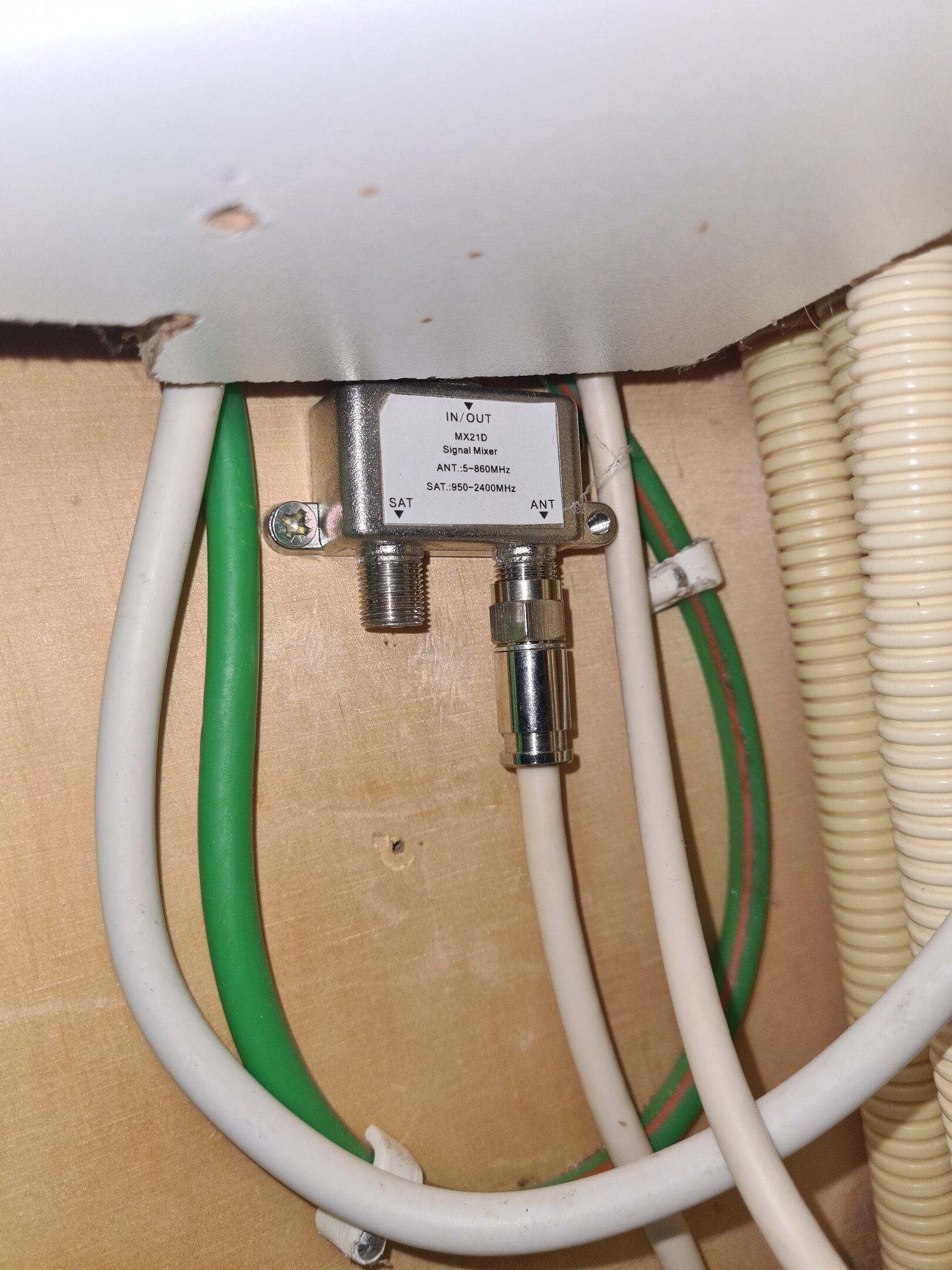

Anoniemanoe Geplaatst: 21 januari 2023 Auteur Geplaatst: 21 januari 2023 Het mysterie is opgelost. Twee oorzaken. Eerste oorzaak: een signaalmixer om signaal van Ziggo en Satteliet te mixen om door een kabel naar de woonkamer te sturen is defect geraakt. Heeft altijd goed gewerkt. Alleen bij Net5 gaf deze signaalproblemen. Tweede oorzaak: lnb hotbird aangetast door vocht en geeft kortsluiten in de switch als er op hotbird wordt geschakeld. Als ik beide problemen buiten spel zet dan heb ik geweldig beeld waar geen enkele Ziggi, Iptv of digitenne aan kan tippen. Moraal van het verhaal: vertrouw op je DM500HD, want hij is legandary! Benoem een betere apparaat. Dank voor jullie hulp.
