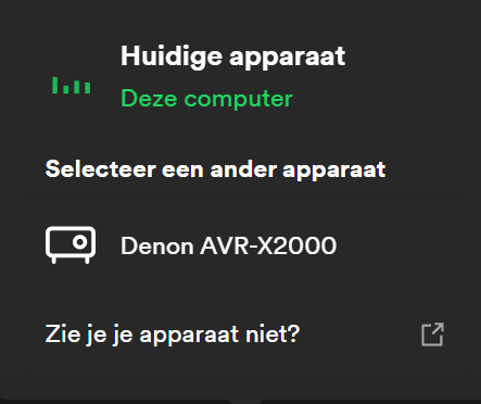

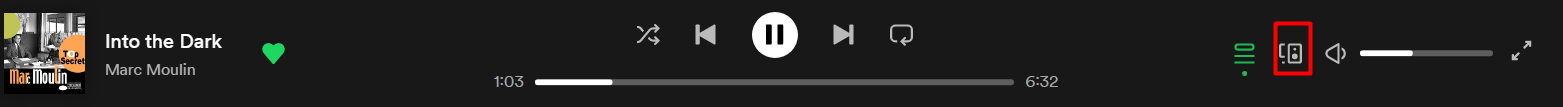

Tonskidutch Geplaatst: 29 januari 2023 Geplaatst: 29 januari 2023 Ik stream ook van pC naar Denon via thuisnetwerk omdat het veel makkelijker kiezen en zoeken is met een pC scherm en muis. Dat kan voor Spotify premium maar of het met de gratis versie ook kan dat weet ik niet... Zit deze knop in de gratis versie? p.s. je kan voor spotify de geluid modus op stereo zetten dan is de kwaliteit perfect op je Yamaha Fotograf Brok Organek
Hansw Geplaatst: 29 januari 2023 Auteur Geplaatst: 29 januari 2023 Ik zie inderdaad deze knop bij de gratis versie ; hij geeft daar mijn TV weer ( die is aangesloten op het netwerk ) . Ik kan het geluid ook weergeven via mijn speakers die op de AV receiver zijn aangesloten . Nadeel is wel dat ik de TV aan moet laten . Of j de RX -V6A ook in de gratis Spotify herkend wordt vraag ik mij af of dit niet beveiligd is in de software van de RX -V6a

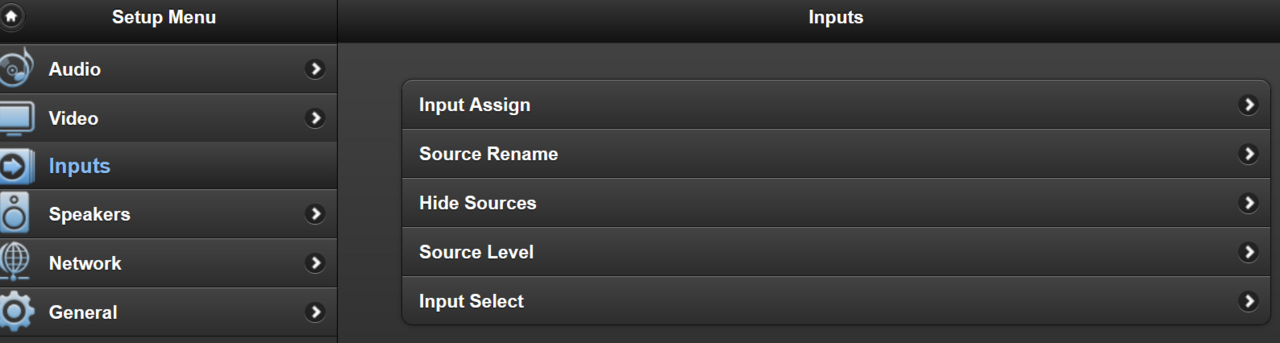

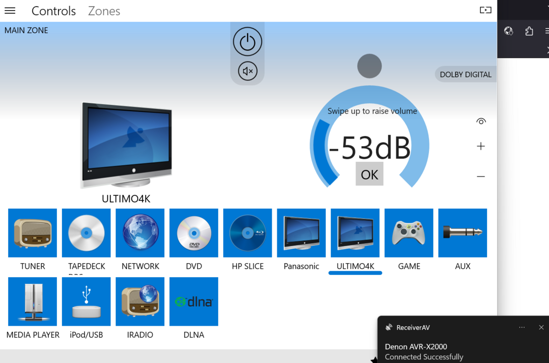

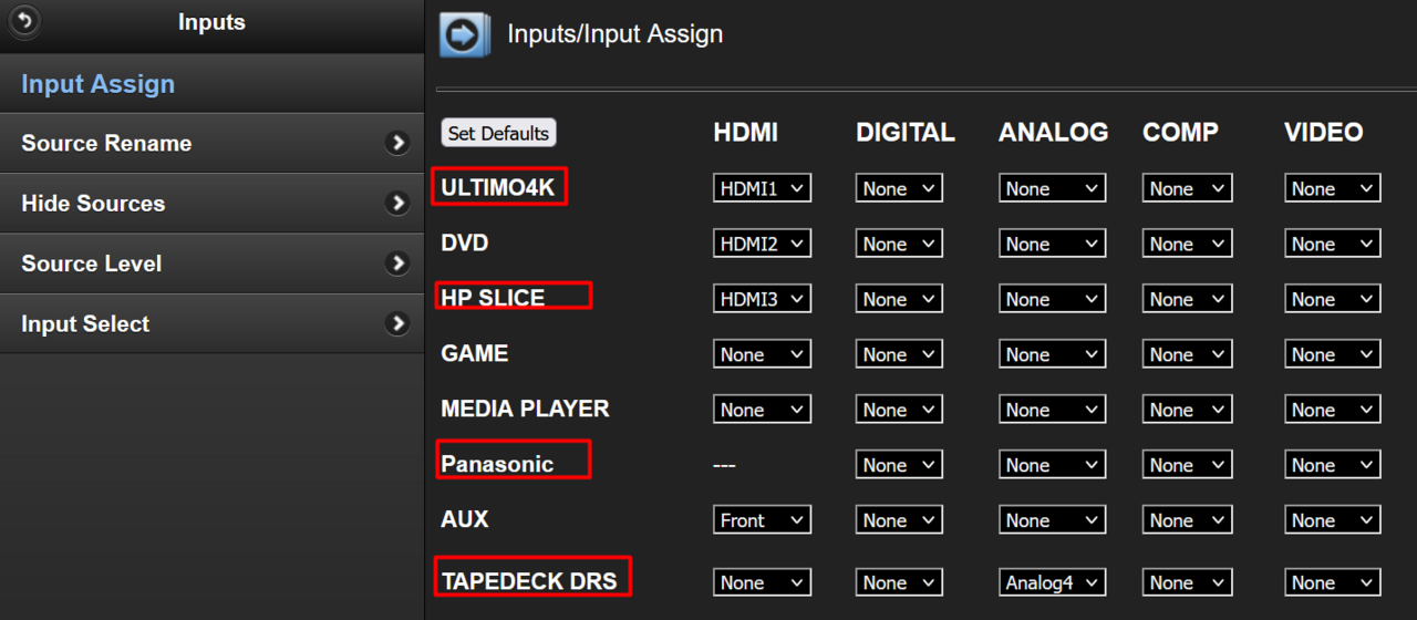

Tonskidutch Geplaatst: 29 januari 2023 Geplaatst: 29 januari 2023 (aangepast) Als je AV-receiver de juiste netwerkadressen heeft en het logo spotify connect moet het lukken. Misschien heb je nog een instelling vergeten. Er zijn twee mogelijkheden: 1 de app van Yamaha doorspitten aan de pC 2 de webinterface van Yamaha oproepen en doorspitten @Hansw Ho wacht, is je Yamaha niet op het thuisnetwerk aangesloten ? 29 januari 2023 aangepast door Tonskidutch vraag blauw Fotograf Brok Organek
