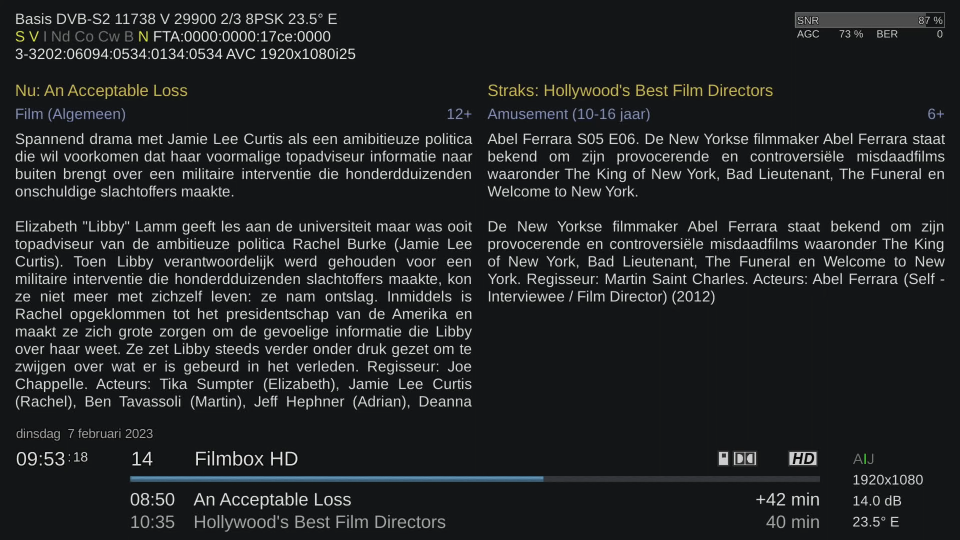

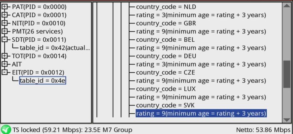

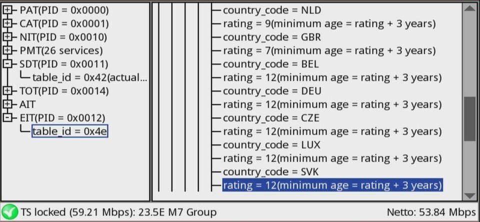

Old Satterhand Geplaatst: 7 februari 2023 Geplaatst: 7 februari 2023 Dit onderwerp lezende, kwam ik op het idee om eens onderzoek te doen naar dit fenomeen, de parental rating. Wie bepaalt nou eigenlijk deze rating? En hoe krijgt de consumenten ontvanger die info? En verandert de rating inderdaad per programma? Vragen, vragen, vragen. Omdat ik (tijdelijk?) beschik over een redelijk goede Transport Stream Analyser, met een zeer uitgebreide parsing ben ik op onderzoek gegaan. Ik kwam de parental rating tegen in de EIT tabellen, de Event Information Tables. En inderdaad, voor elk programma (now/next) is er verschillende informatie over. En het meest verrassende, voor mij althans, is dat er een (soms afwijkende) rating is voor elke landcode! Dit is de EPG van de onderzochte "now/next" programma's op Filmbox: Een deel van de geparste EIT info voor "now". Er zijn definities voor in totaal 10 landen, waarvan 7 getoond: en de geparste EIT info voor "next: Het is geen oplossing voor het probleem dat @Giant2000 ervaart, maar het geeft wel enig inzicht in hoe de rating wordt toegepast door de providers. Je moet er ook geen conclusie aan verbinden, het is puur voor lering (en vermaak). Noot: de door mij gebruikte term parsing is een vertaling/omschrijving/toelichting van de soms zeer compacte code die in de DVB tabellen wordt toegepast. Zonder parsing zijn die tabellen simpelweg niet te lezen/begrijpen.
