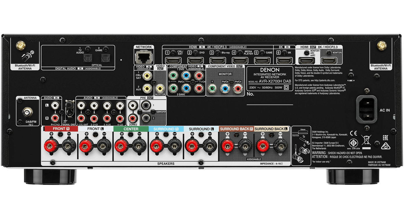

Rork Geplaatst: 5 februari 2023 Geplaatst: 5 februari 2023 2 uren geleden, RicardoBelli zei: Er zit vast een f connector aansluiting achterop die denon ,voor een externe buitenantenne mvg Ricardo Ps welke heb je Ik heb hiervoor AVR X2700H DAB gekocht het 7.1 geluid is het beste wat ik nu toe gehoord heb voor een betaalbare prijs. Maar de DAB is kennelijk toch een aangeplakt extra en is zeker niet gebruiks vriendelijk. 1

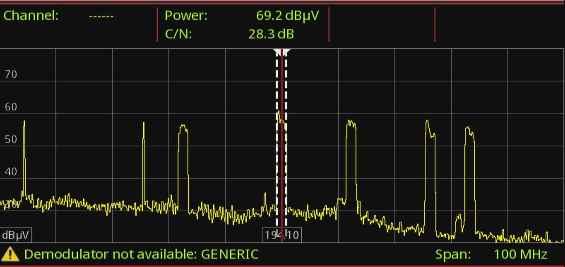

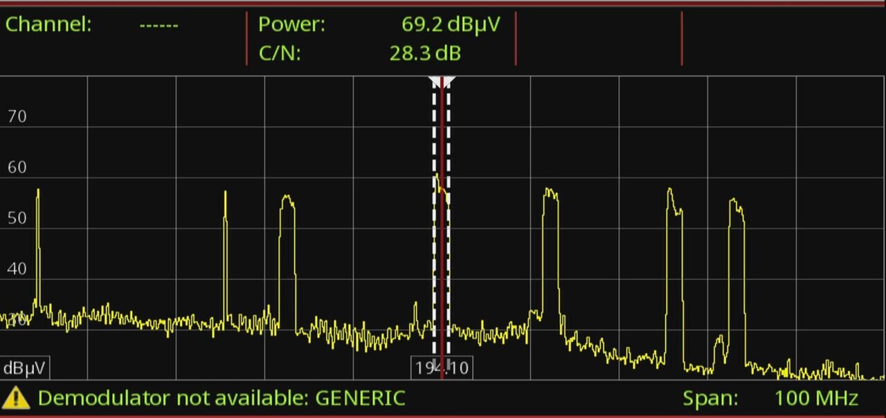

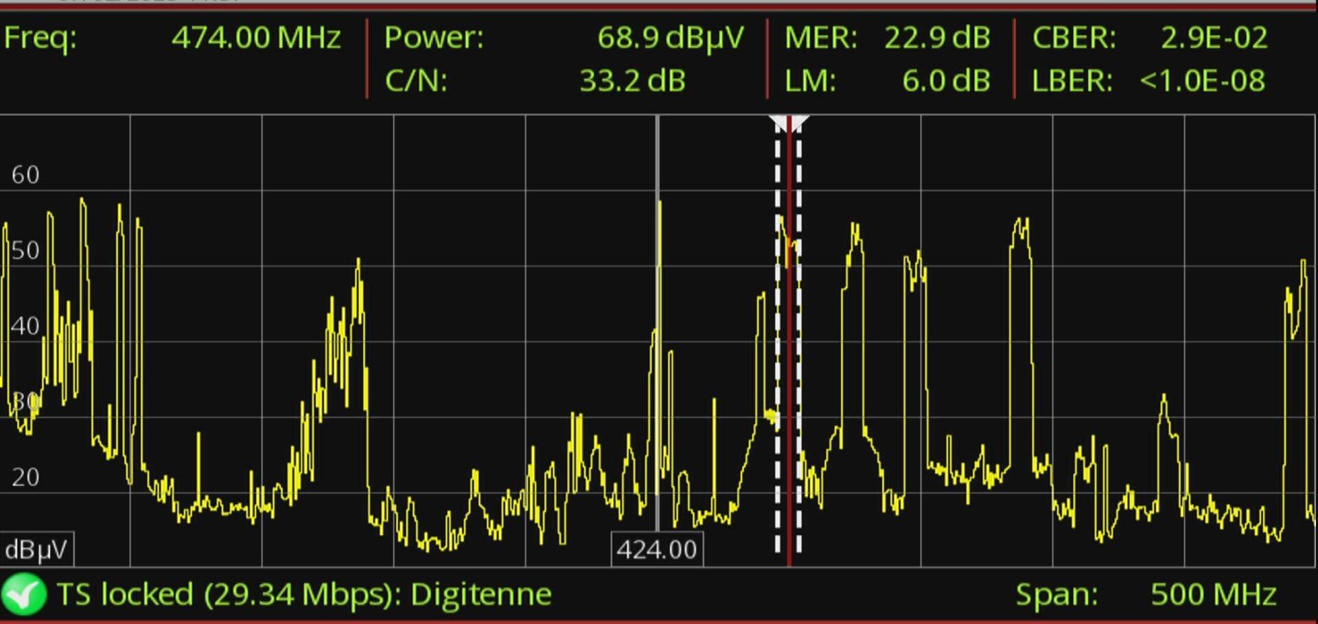

Old Satterhand Geplaatst: 7 februari 2023 Geplaatst: 7 februari 2023 Op 6-2-2023 om 11:50, Old Satterhand zei: De meeste DAB antennes doen het prima bij of op een raam geplakt. Net zoals de Digitenne antennes. Als voorbeeld: Ik heb, voor de ontvangst van Digitenne, een One for All antenne op mijn raam geplakt. Maar ook de ontvangst van DAB+ blijkt daarbij verzorgt. Het is wellicht niet de beste antenne voor dit doel, maar voldoet bij mij in de praktijk. De resultaten kunnen variëren en zijn ook afhankelijk van de positie van de antenne op het raam. In het RF spectrum rechts de ontvangst van Digitenne, geheel links is de ontvangst van de DAB+ frequenties nog juist te zien: Een gedetailleerde weergave van de DAB+ ontvangst, met dezelfde antenne. De ontvangst is uitstekend:
Rork Geplaatst: 7 februari 2023 Geplaatst: 7 februari 2023 Geachte Shatterhand , een indrukwekkend display van ontvangst. Ik ga kijken wat een digitenne-antenne, kost en overweeg deze aan te schaffen. Nogmaals dank voor de reactie op topic Dab+ ontvangst.

Noordzee Geplaatst: 7 februari 2023 Geplaatst: 7 februari 2023 (aangepast) @Hansw Ik zie op jouw ontvanger een prima aansluitingspunt zitten voor een DAB+-antenne. Volgens een recente test uit december 2022 is de Hama Antenne de beste keus. Die kost ongeveer 31 euro en is prima binnen te zetten. (Ik mag hier geen link zetten, maar via google heb je die antenne zo gevonden.) Ik lees : Met de Hama Antenne DAB/DAB+ haal je verreweg de beste DAB+-antenne 2022 in huis. Dit apparaat zorgt voor een sublieme connectie van digitale signalen - zowel DAB als DAB+ worden ondersteund. Het signaal wordt zelfs nog versterkt met liefst 30 decibel, zodat je altijd van kraakhelder geluid kunt genieten. Verreweg het beste geluid uit onze dab antenne test. Voor een ongelofelijk lage prijs scoor je nu deze ontzettend goede DAB+ antenne. 7 februari 2023 aangepast door Noordzee Geregistreerd lid Sat4All sinds : 6-6-2001 (oorspronkelijk 1-12-2000) Ontvanger : VU+ DUO 4K (Digitenne via DVB-T2 en FTA-zenders via DVB-S2X en streams) Schotel : Visiosat Bisat Ontvangst van : Astra 1, Astra 2, Astra 3 en Hot Bird

Old Satterhand Geplaatst: 8 februari 2023 Geplaatst: 8 februari 2023 23 uren geleden, kees321 zei: ? ? ? het gaat hier toch over DAB, Dat is een ander frequentie cq golflente cq antenne lengte... De frequentiebanden zijn niet zo streng gescheiden bij de meeste antennes. Ik toonde hierboven al aan dat op een antenne die verkocht wordt als DVB-T ook DAB ontvangen kan worden. Andersom kan dat ook, gezien deze reactie: 18 uren geleden, RicardoBelli zei: ik had met deze anenne zelfs ontvangst op dvb t2 14 uren geleden, Rork zei: ...en ik laat nog weten hoe het ontvangst is als ik deze geïnstalleerd heb... Wij zijn benieuwd!

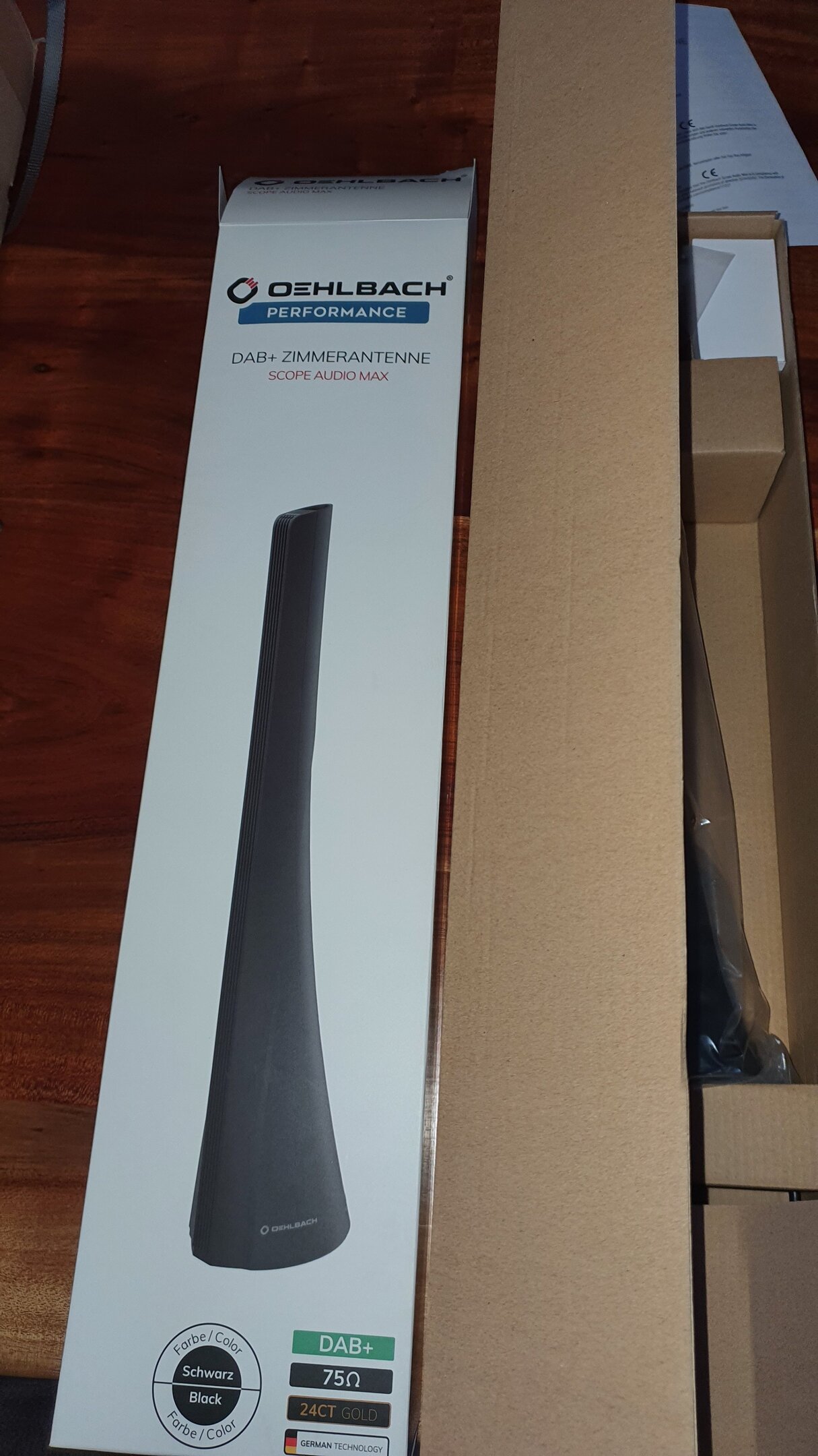

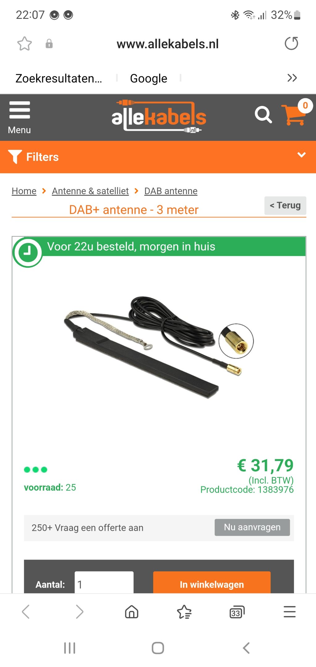

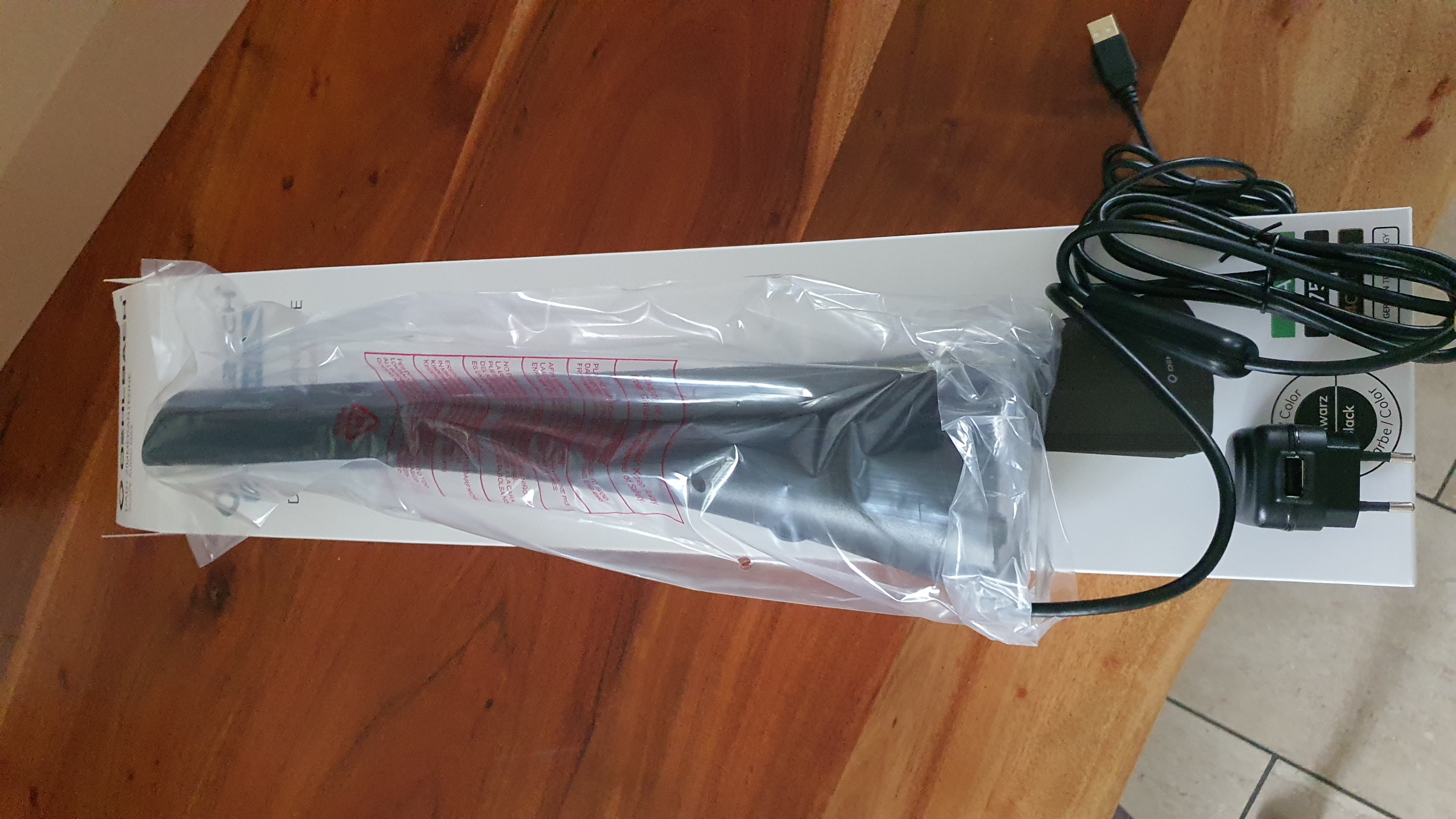

Rork Geplaatst: 21 februari 2023 Geplaatst: 21 februari 2023 (aangepast) Inmiddels wat weken verder en eerst een verkeerde bestelling op ***.nl gedaan. De DAB+antenne bleek met 3 meter draad een Autoantenne wat nergens in de info op de Site vermeld staat. Na zelf de retour betaalt te hebben ( verkeerde bestelling is eigen schuld) heb ik gekozen voor de Oehlbach via Oehlbach Kabel Gmbh Duitsland waar deze inclusief transport 10 euro goedkoper was dan in Nederland. Moet nog aansluiten en testen..wordt vervolgd. 21 februari 2023 aangepast door ceesv Link en verwijzing naar webwinkel verwijderd
