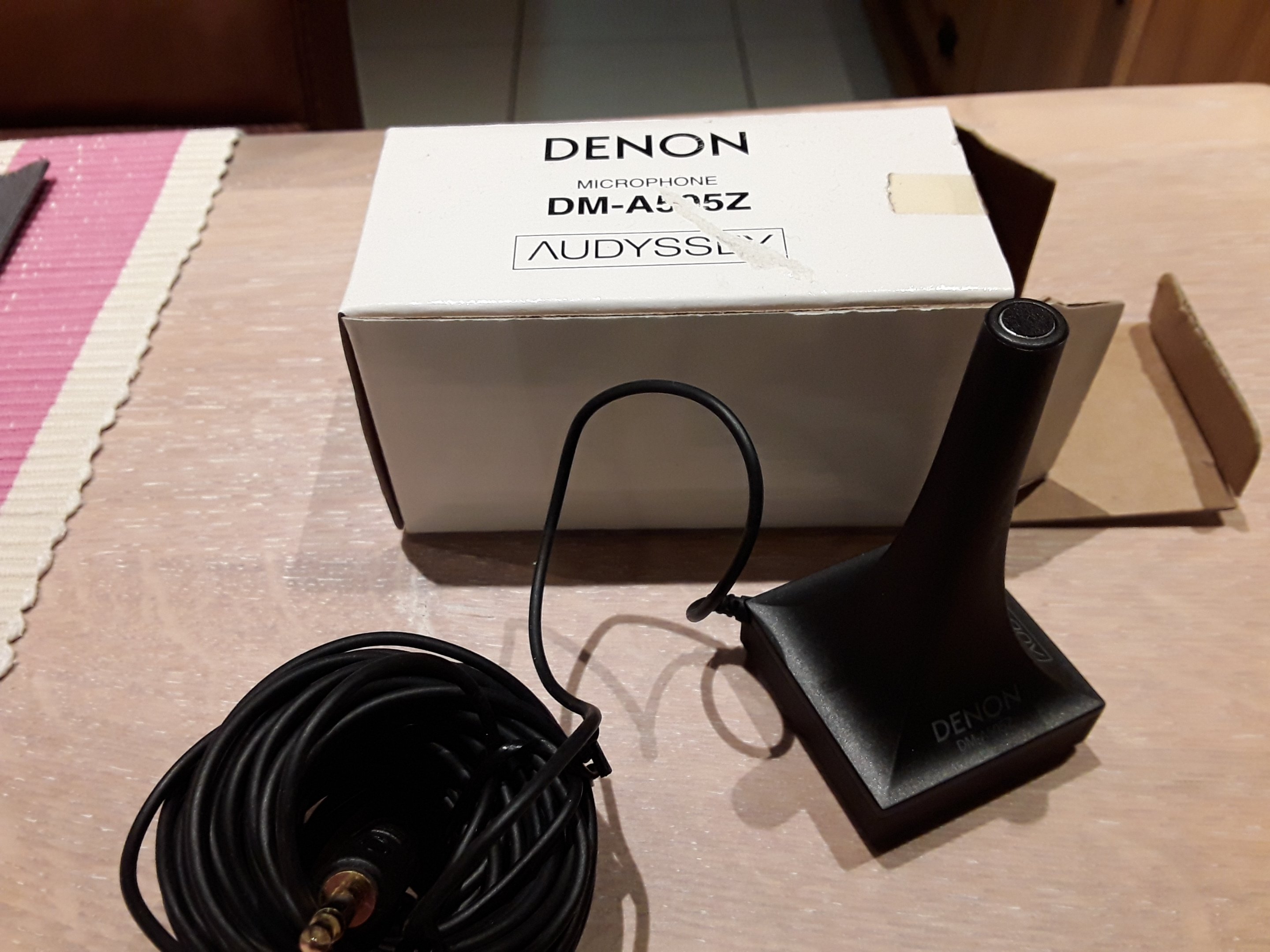

RicardoBelli Geplaatst: 12 februari 2023 Geplaatst: 12 februari 2023 Dank u wel voor het reageren . Ik heb nu de avr 4308 van denon uit 2007. en het surround gedeelte nooit gebruikt ,alleen stereo . En daar bij de zero 6 van magnat . Deze dateren uit 1988 dacht ik .mvg Ricardo
Old Satterhand Geplaatst: 12 februari 2023 Geplaatst: 12 februari 2023 10 uren geleden, Tonskidutch zei: ...Dat doet de audyssey setup voor mij... Je realiseert je hopelijk wel dat de meetmicrofoon mono is en dus geen onderscheidt kan maken tussen links en rechts. Wel is het natuurlijk zo dat je tijdens de geluidstest mee kunt luisteren. Dat is de enige zekere manier om te weten of de speakers correct zijn aangesloten. Een fout is zo gemaakt.
Moderator ceesv Geplaatst: 12 februari 2023 Moderator Geplaatst: 12 februari 2023 Bij de test wordt elke luidspreker apart getest. Op het beeldscherm wordt getoond welke luidspreker er getest wordt. Je kan dus eenvoudig constateren of alle kabels juist zijn aangesloten. 1 Gaat niet bestaat niet! 65" 4-K OLED, Vu+ Duo 4K SE BT, Vu+ Solo 4K, Rebox-8500, Rebox-8000, Wavefrontier T-90, Satlook Digital NIT, Megasat HD5 Combo Gebruik je een advertentie blocker? Maak dan een uitzondering voor onze website. Zonder advertentie (inkomsten) kan deze site niet voortbestaan.

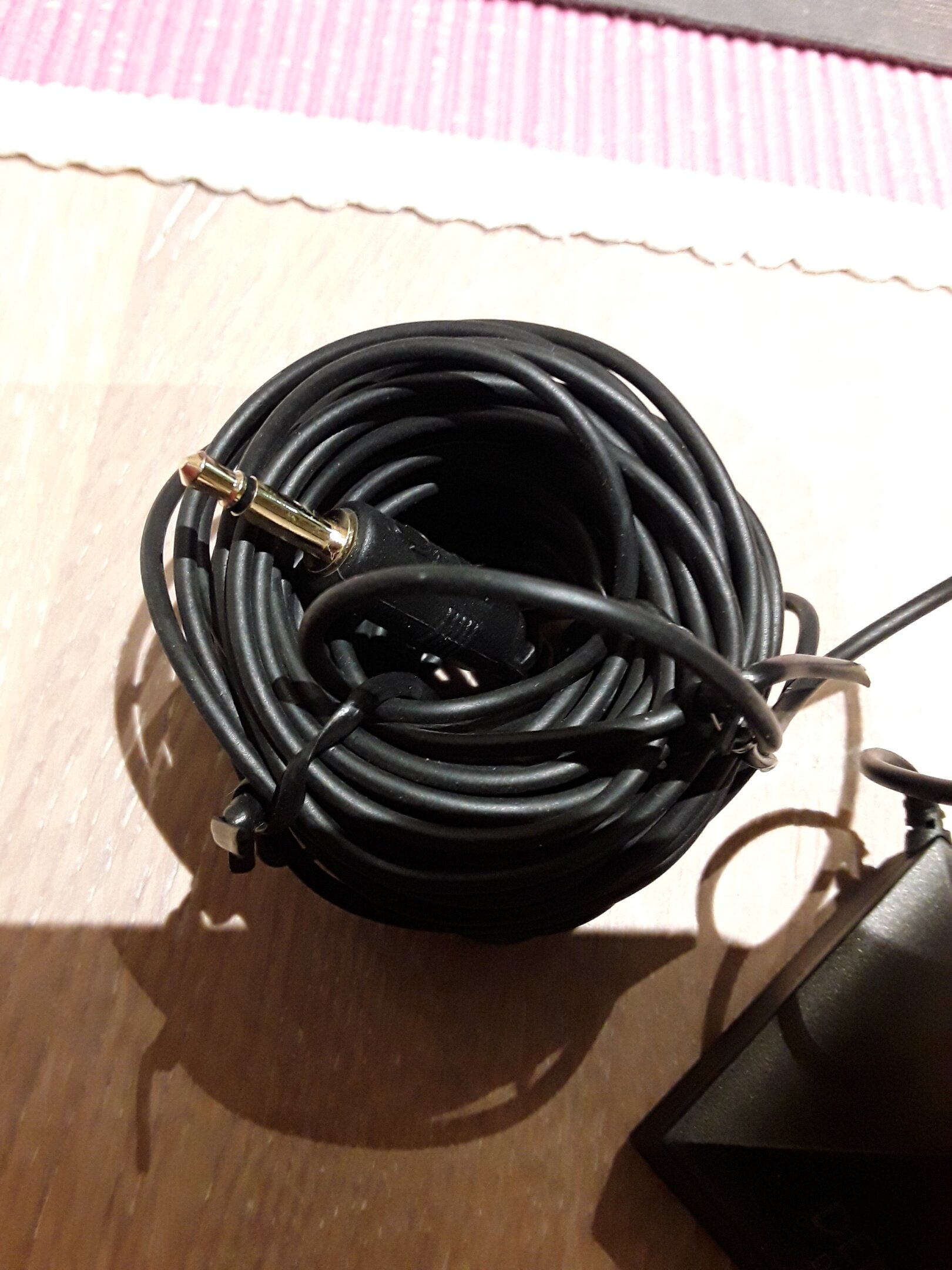

RicardoBelli Geplaatst: 12 februari 2023 Geplaatst: 12 februari 2023 Je hebt gelijk old satterhand ik heb ook maar een ring aan de jackplug = mono
