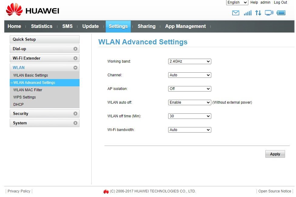

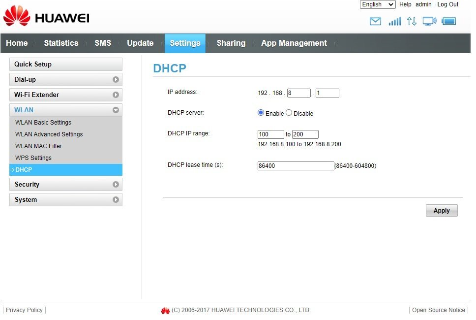

naxos Geplaatst: 3 maart 2023 Auteur Geplaatst: 3 maart 2023 (aangepast) 25 minutes ago, Tonskidutch said: WIFI-Verbinding 802.11b / g / n heeft die audizio bari, dus moet je gewoon eens kijken of dat ook op je router ingesteld is, liefst 802.11n https://www.lifewire.com/wireless-standards-802-11a-802-11b-g-n-and-802-11ac-816553 Voorts is het zo dat die router ook hoog opgesteld moet staan voor een betere spreiding in je woning en indien het een DAB+ apparaat is ( dat is het ) moet je hem het liefst op de vensterbank zetten voor DAB+ ontvangst met uitgetrokken antenne. inzake die ontbrekende EPG voor alle andere merken Ik heb maar een simpele broadband modem, alhoewel er wel een paar instellingen op staan. Hieronder een paar screenshots, mischien dat iemand mij zeggen kan waar ik de 802.11n kan vinden of instellen... Bedankt 3 maart 2023 aangepast door naxos
Tonskidutch Geplaatst: 3 maart 2023 Geplaatst: 3 maart 2023 Hm eerst effe je SSID moet je niet pubiek maken, haal die afbeelding maar weg 1 Something's Jumping In Your Shirt Lisa Marie, Malcom Mclaren, The Bootzilla Orchestra
