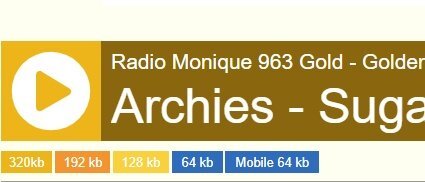

Eduard07 Posted February 26, 2023 Posted February 26, 2023 Probeer eens handmatig toe te voegen: https://radiomonique918.radioca.st/stream https://kepler.shoutca.st/tunein/radiomonique918.pls https://kepler.shoutca.st/tunein/radiomonique918.asx https://kepler.shoutca.st/tunein/radiomonique918.ram https://kepler.shoutca.st/tunein/radiomonique918.qtl http://kepler.shoutca.st:8528/stream Doe ik ook in dit soort gevallen. Kies maar uit. Hoe hoger de bitstroom, hoe beter het geluid. 1 Vu+ Duo2 + PLi 4.0 + Fuba DAA110 + Stab 120Vu+Solo2 + Fuba DAA 850 + multifeed met 2 twin Alps + 1 quattro Alps + 1 twin MTI + PLi 4.0
