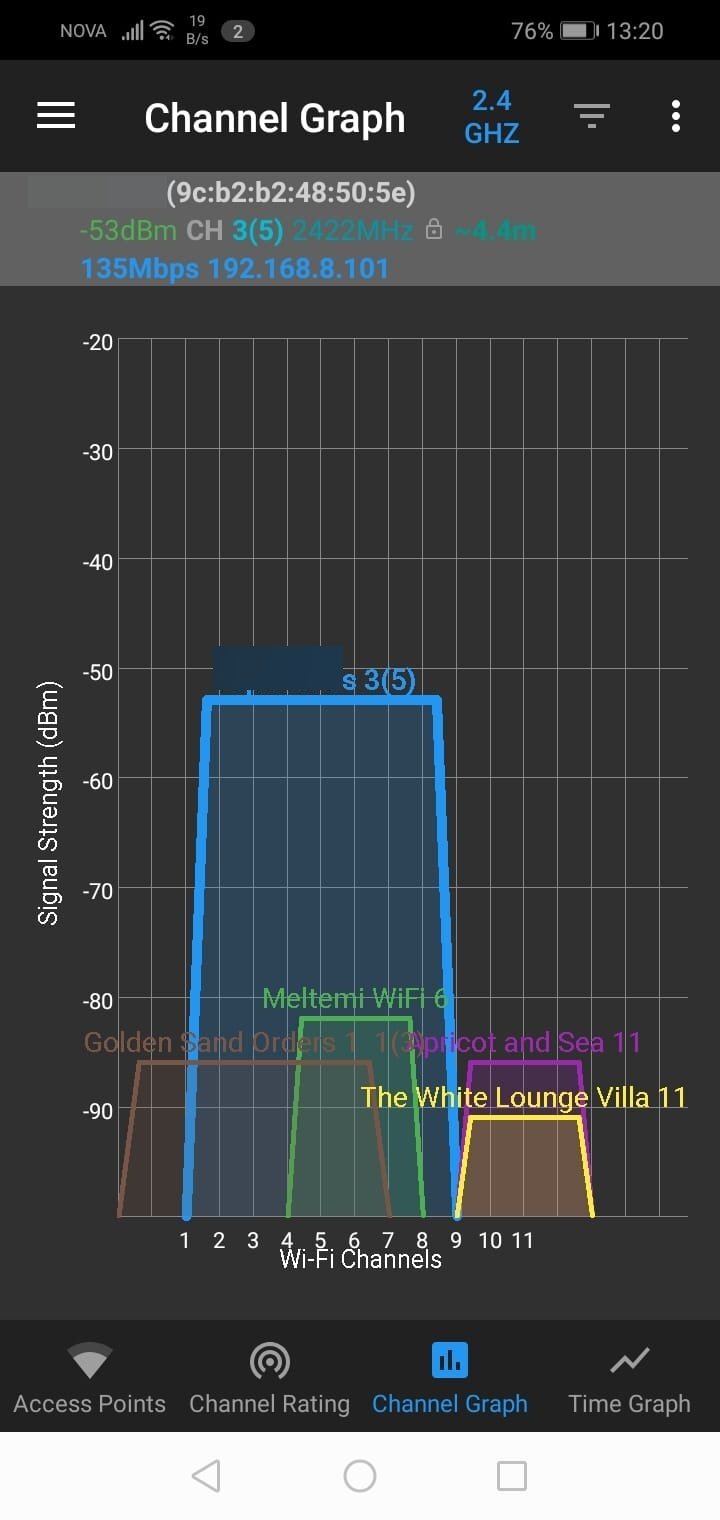

naxos Geplaatst: 8 maart 2023 Auteur Geplaatst: 8 maart 2023 Dat was een screenshot VOOR de omstelling, dit heb ik nu..
Tonskidutch Geplaatst: 8 maart 2023 Geplaatst: 8 maart 2023 aha oké leuke sidd's namen overigens 😁 My Boy R Plus, Dido
naxos Geplaatst: 8 maart 2023 Auteur Geplaatst: 8 maart 2023 1 hour ago, Tonskidutch said: aha oké leuke sidd's namen overigens 😁 Ik woon op een grieks eiland, en dat zijn allemaal namen van Hotels, Airbnb of appartementen te huur.

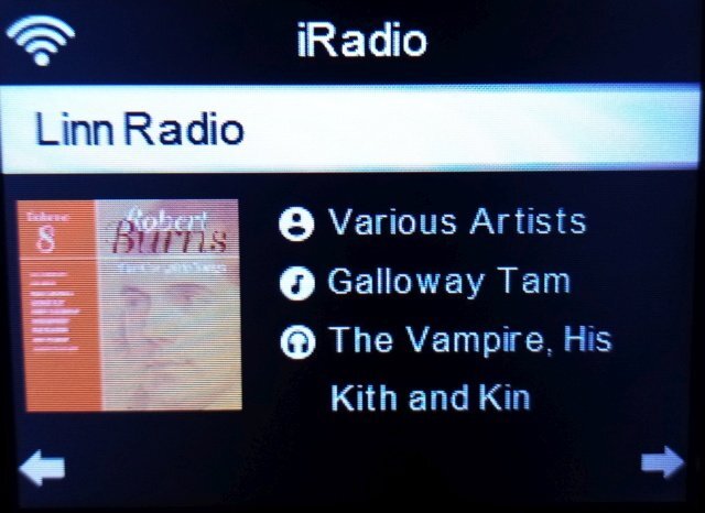

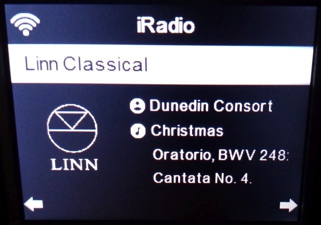

boudeman Geplaatst: 8 maart 2023 Geplaatst: 8 maart 2023 Allereerst: ik denk niet dat WiFi het probleem is. Dan: kijk eens of je de zender Linn Classical kan vinden. Streaming vindt plaats met 320 kbps, en dat is meer dan andere zenders. Als die zender goed afspeelt heb je geen buffering probleem. Het zou wellicht kunnen dat jouw speler gevoelig is voor fouten in de stream, meer dan andere spelers. Dan blokkeert de speler en zoekt opnieuw via dns de stream op. Ik denk dat radio Monique een stream heeft waarin aangegeven wordt "nu een reclameblok"' en dat dit reclameblok door een onafhankelijke organisatie in de stream geplaatst wordt. In dit geval met een streamfout. Het zal wel net zoiets zijn als bij youtube. De youtuber maakt zijn stream en google zet er zelf reclame tussen. Ik gok erop dat jouw ontvanger geen bufferprobleem heeft, maar dat de speler slecht weet om te gaan met streamfouten of stream onregelmatigheden.
naxos Geplaatst: 11 maart 2023 Auteur Geplaatst: 11 maart 2023 Ik heb Linn radio gevonden en uitgeprobeerd, de normale en classical versie. Eerstens vermelden dat de normale versie wel een goede zender is, ik heb hem dadelijk bij mijn favorieten gevoegd. En op beide zenders geen storingen, onderbrekingen of buffering, zelfs de EPG info komt tevoorschijn, incl fototje. Het topic mag hier afgesloten worden, het zal voor mij steeds een geheim blijven, mischien moet ik de radio eens naar een ander land meenemen en daar uitproberen. Radio Monique zal ik dan wel vanaf mijn telefoon en via bluetooth spelen. In ieder geval bedankt allemaal, ik heb toch wel weer een paar dingen geleerd hier !
