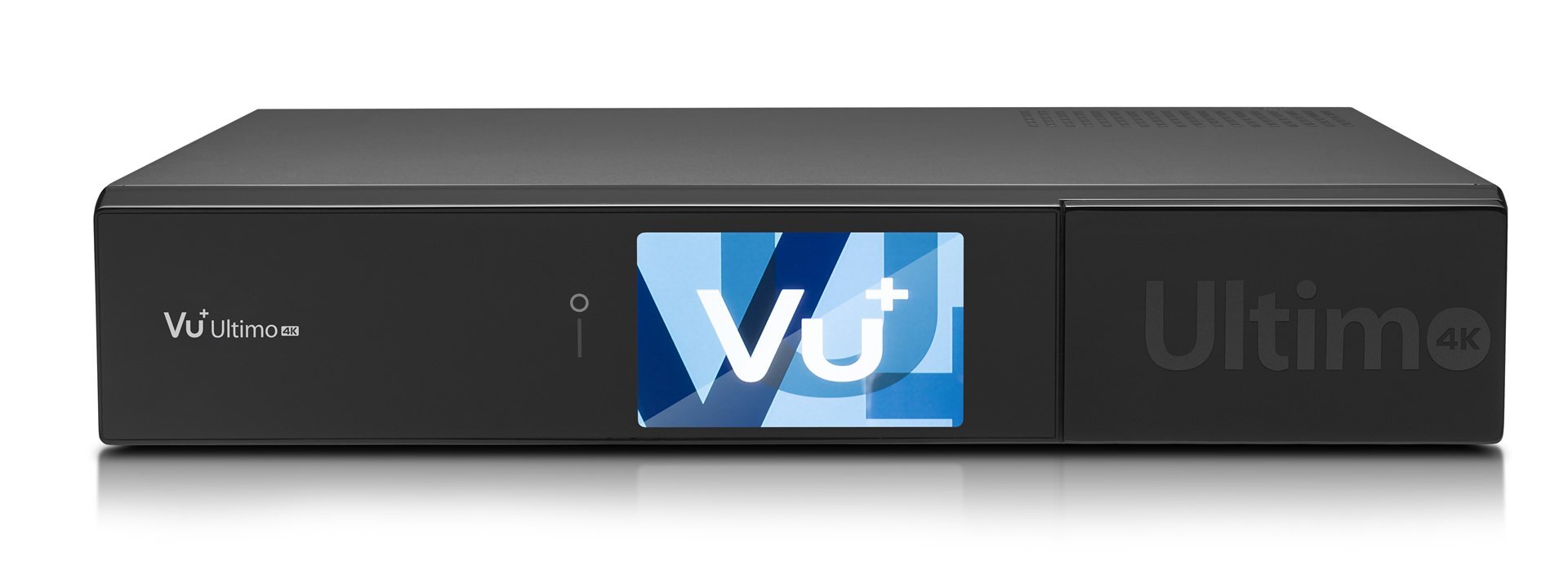

DIGIWIEW Geplaatst: 27 februari 2023 Auteur Delen Geplaatst: 27 februari 2023 ja maar geen suc 6 heb het bestand gevonden op de ve sitedie jij aangaf op een usb stick gezet maar de vu + ultimo ziet hem blijkbaar niet hij start gewoon door wat doe ik niet goed gr digiview Dreambox 7080 HD 1TB Tuner A bcm4506 dvb-s2 Tuner C si2166b dvb-s2 Triax 90 cm 19e/ 23e/ 28e/ gr oost Link naar reactie Delen op andere sites Meer opties om te delen...
Jürgen Geplaatst: 27 februari 2023 Delen Geplaatst: 27 februari 2023 Heb jij wel de Ch-Down (Ch-) toets ingedrukt terwijl de Ultimo opstart? Dus Ultimo met de schakelaar uitzetten -> USB stick erin -> met de schakelaar weer aanzetten -> zodra de display om input vraagt de Ch-Down toets op het bedieningspaneel van de Ultimo indrukken. Hierna zoal de Ultimo in de installatie modus de file installeren. Mac Mini M2 2023 - iPad Air 2021 - Iphone XR - Apple TV 4 2021 Link naar reactie Delen op andere sites Meer opties om te delen...

DIGIWIEW Geplaatst: 13 maart 2023 Auteur Delen Geplaatst: 13 maart 2023 hoi jurgen ik zie nergens de ch up down op het paneel van de ultimo er brand alleen een wit rond lichtje wat doe ik niet goed gr digiview Dreambox 7080 HD 1TB Tuner A bcm4506 dvb-s2 Tuner C si2166b dvb-s2 Triax 90 cm 19e/ 23e/ 28e/ gr oost Link naar reactie Delen op andere sites Meer opties om te delen...
Moderator ceesv Geplaatst: 13 maart 2023 Moderator Delen Geplaatst: 13 maart 2023 Uiterst links op het frontpaneel, naast dat lichtje. Gaat niet bestaat niet! 65" 4-K OLED, Vu+ Duo 4K SE BT, Vu+ Solo 4K, Rebox-8500, Rebox-8000, Wavefrontier T-90, Satlook Digital NIT, Megasat HD5 Combo Gebruik je een advertentie blocker? Maak dan een uitzondering voor onze website. Zonder advertentie (inkomsten) kan deze site niet voortbestaan. Link naar reactie Delen op andere sites Meer opties om te delen...
DIGIWIEW Geplaatst: 15 maart 2023 Auteur Delen Geplaatst: 15 maart 2023 hoi sorry maar ik zie niets waar ik op kan drukken ook als hij aan staat zie ik niets gr Dreambox 7080 HD 1TB Tuner A bcm4506 dvb-s2 Tuner C si2166b dvb-s2 Triax 90 cm 19e/ 23e/ 28e/ gr oost Link naar reactie Delen op andere sites Meer opties om te delen...

DIGIWIEW Geplaatst: 15 maart 2023 Auteur Delen Geplaatst: 15 maart 2023 hoi bedankt maar dit gaat over de oude ultimo ik heb de 4 k versie en daar zie ik geen ch up en down gr hoi deze heb ik gr Dreambox 7080 HD 1TB Tuner A bcm4506 dvb-s2 Tuner C si2166b dvb-s2 Triax 90 cm 19e/ 23e/ 28e/ gr oost Link naar reactie Delen op andere sites Meer opties om te delen...
Mimisiku Geplaatst: 15 maart 2023 Delen Geplaatst: 15 maart 2023 Die geeft info op het 4” scherm… Daar hoort te komen ‘Upgrade?’ En dan druk je op de power-sensor.. Daarna verschijnt ‘Flashing’ Raspberry Pi 3B+ Argolis Triple Reader Kaartserver + Smargo Vu+ Zero 4K DVB-S2X, Vu+ Zero 4K DVB-C/T2, DM525 Combo, DM920 UHD VU+Ultimo4K BTE, DM-Three UHD, Ziggo, HD+, TV-Vlaanderen, ORF, TiVuSAT, Fransat, SRG 5°W, 0.8°W, 4.8°E, 9°E, 13°E,19.2°E, 23.5°E, 28.2°E. Triax 88 en Wavefrontier Link naar reactie Delen op andere sites Meer opties om te delen...
