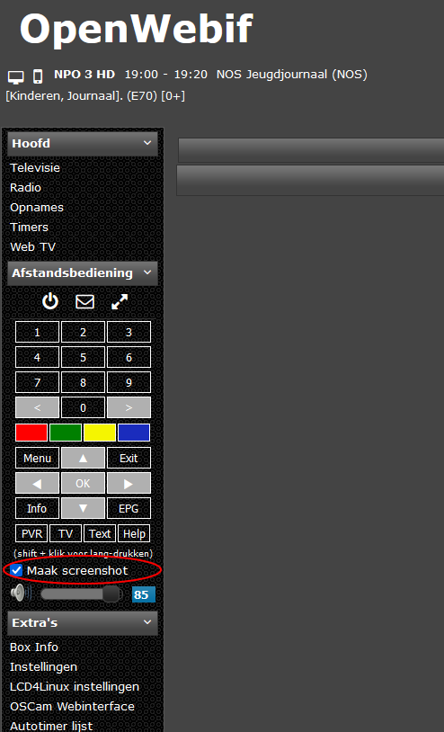

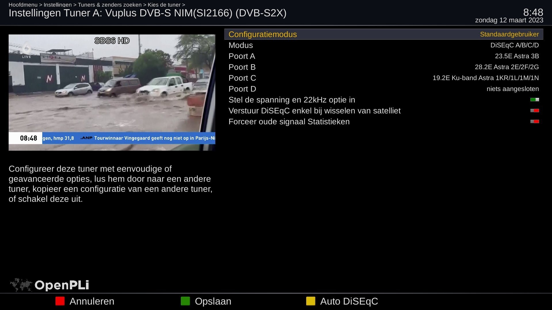

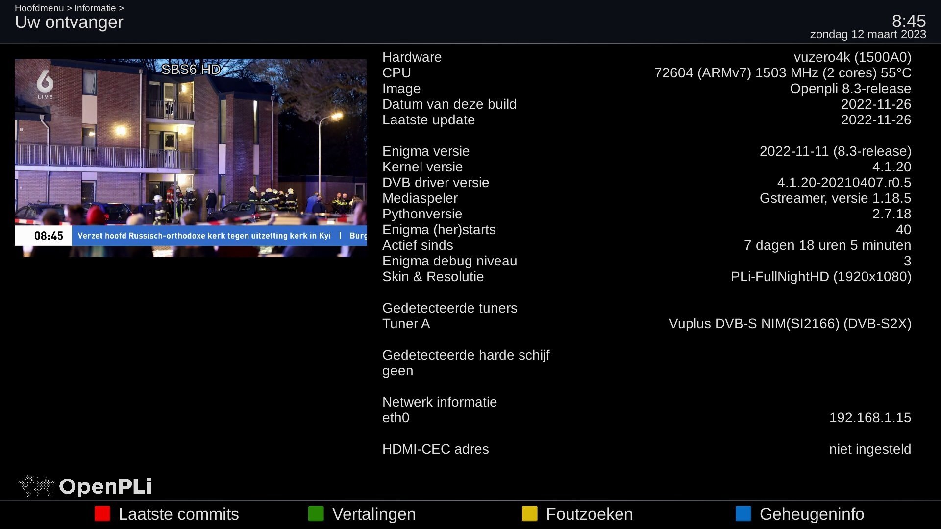

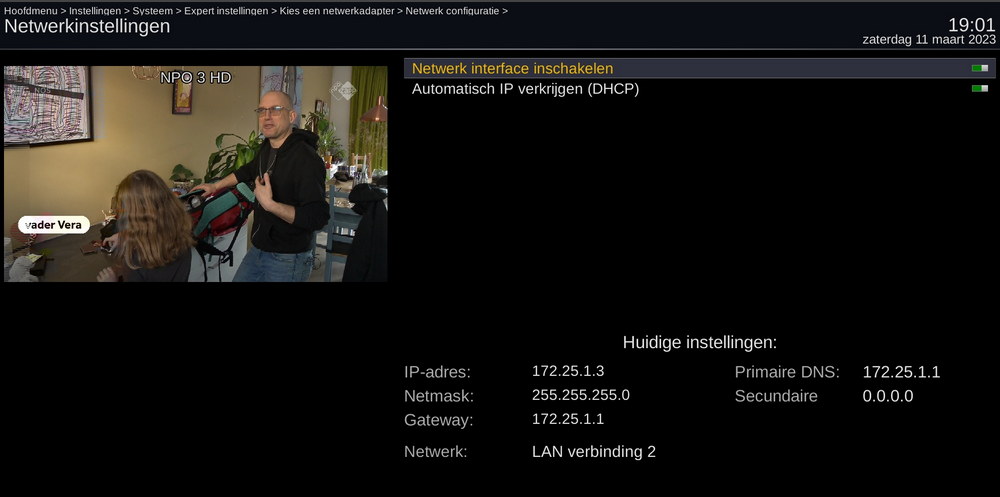

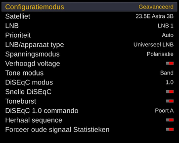

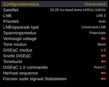

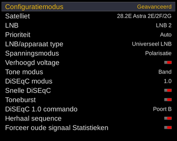

Alex1970 Geplaatst: 11 maart 2023 Geplaatst: 11 maart 2023 (aangepast) Ten eerste bedoel je met downloaden waarschijnlijk scannen/zenders zoeken? Maar laat eens zien hoe je instellingen zijn en wat je doet. Met screenshots. Screenshots maak je met de PC, door naar de WebIF van je box te gaan: in een browser type je het IP-adres van je box. Het IP-adres vind je bij Menu > Instellingen > Systeem > Expert instellingen > Netwerk > Adapter instellingen: In de browser aan de linkerkant 'Maak screenshot', daarna kan je die kopiëren en plakken hier in het bericht, Wat ik wil zien in eerste instantie zijn je Tunerinstellingen (Menu > Instellingen > Tuners & zenders zoeken > Tunerconfiguratie) van al je tuners als je er meerdere hebt. En laat eens zien wat je bedoeld met het "downloaden"? Trouwens, ik heb op één ontvanger ook alleen die vier satellieten (en kabel), dus zou het bij mij hetzelfde moeten zijn. En: Welke ontvanger is het ook alweer? Welk image heb je erop staan? Het je de laatste versie en recent een update gedaan? 11 maart 2023 aangepast door Alex1970 Dreambox DM920: 2x Triple tuner (2x DVB-S2X multistream + DVB-C/T2) OpenPLi 9 Xtrend ET10000: 1x DVB-S2, 2x DVB-C/T2, IPTV OpenPLi 9 VU+ Duo / Dreambox DM800 / TBS 5925 Channel Master 180cm offset: 39.0°E-37.6°W, Channel Master 120cm offset: 23.5°E-8°W SAB 97 schotel 45.1°E-60°E, 80cm vast: 28.2°E/23.5°E/19.2°E/13°E | DVB-T/DAB: VHFIII/UHF combi-antenne op zolder.

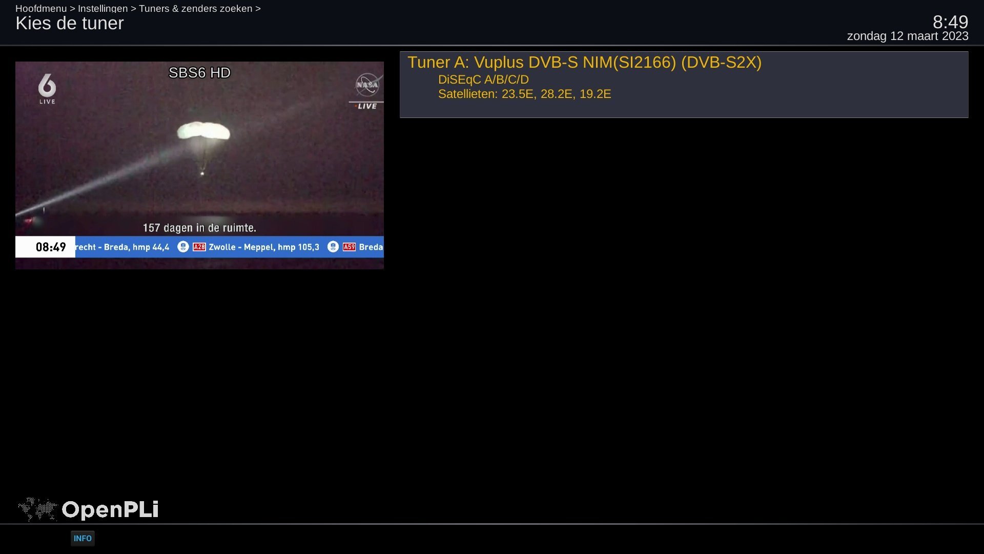

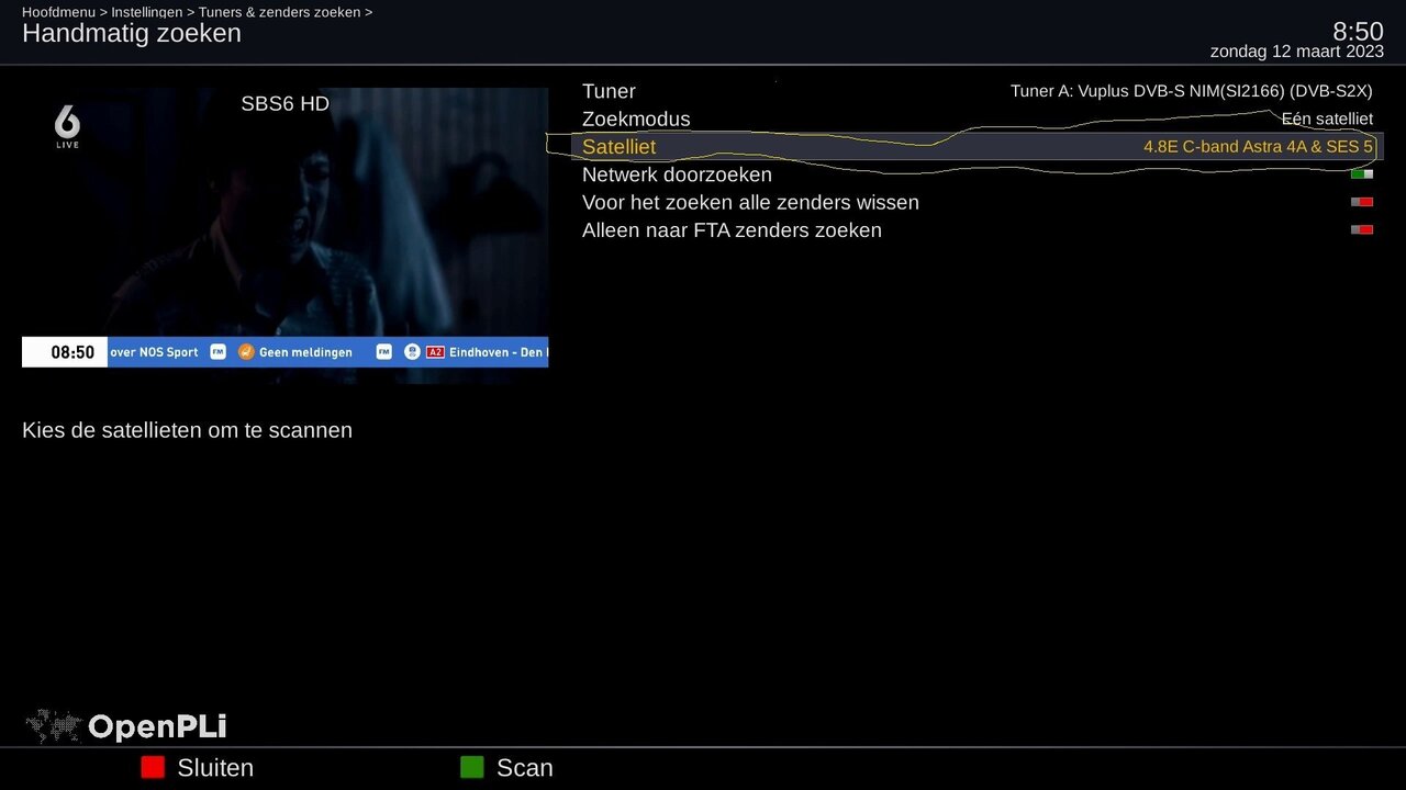

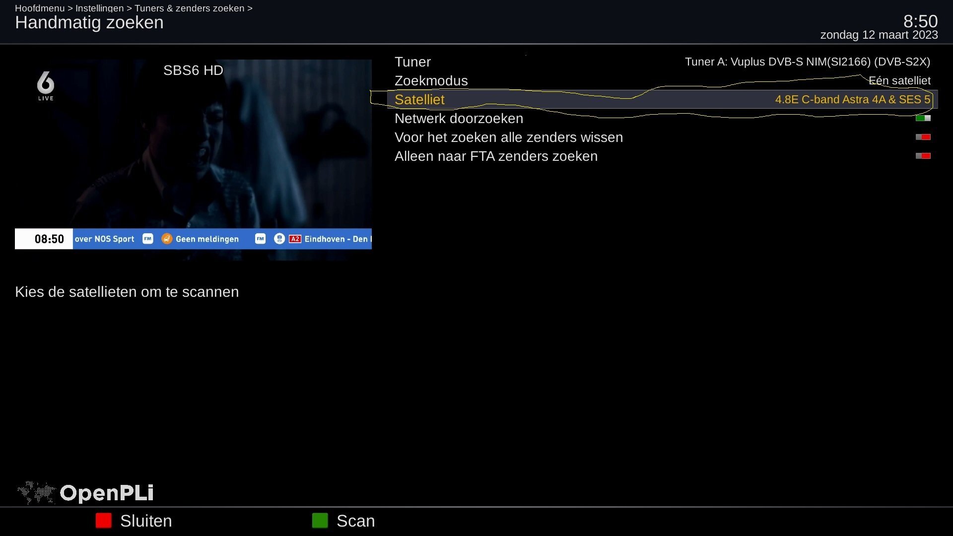

ikkuniet Geplaatst: 12 maart 2023 Auteur Geplaatst: 12 maart 2023 Even de fototjes gemaakt, uiteraard ben ik vanmorgen nog even bezig geweest, kreeg gisteravond dodende blikken, maar niets gevonden . Heb uiteraard nog even met DBE gekeken want het moet toch ergens staan. Het geel omcirkelde bestaat uit 4,8 en 7 en dat is alles. Iemand enig idee hoe ik mijn satellites kan scanen dus 13...19,2.... 23,5en 28,2 Ik heb de gibertini SE100 met de gibertini MFK 4-49, omdat je de orginele feedhouder van de schotel gebruikt, en deze bijna vastgerot zat moet ik deze even gangbaar maken 4 x inverto Ultra.

Tonskidutch Geplaatst: 12 maart 2023 Geplaatst: 12 maart 2023 hij heeft maar 3 satelliet posities op zijn LNB mount dus waarom gaat hij met 4,8 Oost aan de slag? Vorig topic had hij het over andere satellieten wissen en nu vindt hij ze niet 😁 No Rhyme No Reason LTJ Xperience, Jackson Sloan

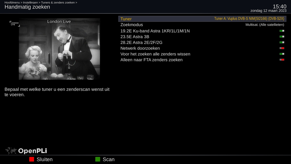

Moderator ceesv Geplaatst: 12 maart 2023 Moderator Geplaatst: 12 maart 2023 4 minuten geleden, Tonskidutch zei: dus waarom gaat hij met 4,8 Oost aan de slag? En dan ook nog op de C band. Die zal hij in het vorige topic vergeten zijn te wissen.😁 De oplossing is om weer een nieuwe satellites bestand te installeren. Het aloude gezegde gaat nog steeds op, werkt het, blijf er dan vanaf. Bij het wissen van bestanden krijg je altijd de vraag "weet je het zeker"? Gaat niet bestaat niet! 65" 4-K OLED, Vu+ Duo 4K SE BT, Vu+ Solo 4K, Rebox-8500, Rebox-8000, Wavefrontier T-90, Satlook Digital NIT, Megasat HD5 Combo Gebruik je een advertentie blocker? Maak dan een uitzondering voor onze website. Zonder advertentie (inkomsten) kan deze site niet voortbestaan.
Tonskidutch Geplaatst: 12 maart 2023 Geplaatst: 12 maart 2023 weet je wat je doet , ga je gang 😁 als je alles andere wist behalve je eigen drie satelliet posities kan er niets fout gaan de man is al jaren onderweg met satelliet , misschien mist hij z'n vele rotor posities No Rhyme No Reason LTJ Xperience, Jackson Sloan
Moderator ceesv Geplaatst: 12 maart 2023 Moderator Geplaatst: 12 maart 2023 Keuze genoeg om het probleem op te lossen! satellites xml Gaat niet bestaat niet! 65" 4-K OLED, Vu+ Duo 4K SE BT, Vu+ Solo 4K, Rebox-8500, Rebox-8000, Wavefrontier T-90, Satlook Digital NIT, Megasat HD5 Combo Gebruik je een advertentie blocker? Maak dan een uitzondering voor onze website. Zonder advertentie (inkomsten) kan deze site niet voortbestaan.
ikkuniet Geplaatst: 12 maart 2023 Auteur Geplaatst: 12 maart 2023 Even lezen , ik ga helemaal niet met 4,8 aan de gang, dat is het gene wat er staat en niet weg te krijgen is, op de screenshot ``instellingen tuner`` zijn de satellite te zien . Ik dacht dat als je via dit menu de satellite in kan laden, en die staan er allemaal, de rest ook wel goed kan komen . Waar in de box kan ik de sat vinden on satellites te scannen.
Tonskidutch Geplaatst: 12 maart 2023 Geplaatst: 12 maart 2023 Ja en wat is er niet duidelijk aan pijl knop links rechts als je op 4,8 Oost staat, dan ga je toch naar je positie die je wilt scannen? No Rhyme No Reason LTJ Xperience, Jackson Sloan

ikkuniet Geplaatst: 12 maart 2023 Auteur Geplaatst: 12 maart 2023 Tonskiducht En dat is nu het probleem Er staat alleen maar 4,8 en 7, waar ik helemaal niets mee doe, de rest is gewoon niet te vinden.
