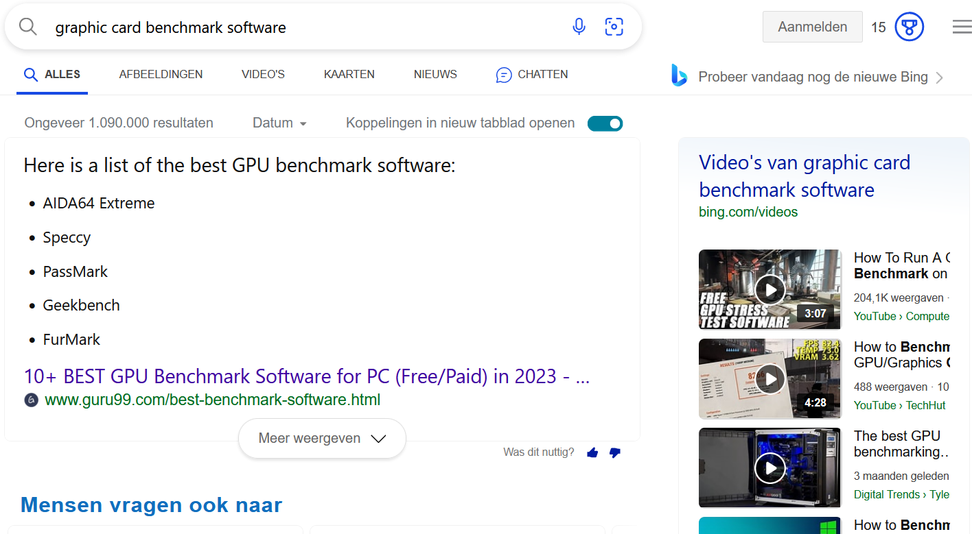

Tonskidutch Geplaatst: 16 maart 2023 Geplaatst: 16 maart 2023 gewoon even zoeken benchmark test software is er genoeg All Over The World Electric Light Orchestra
ikkuniet Geplaatst: 16 maart 2023 Auteur Geplaatst: 16 maart 2023 klopt en ik heb er al heel wat geprobeerd, maar er is niet 1 die als je BV je test draait een log bijhoud die je later terug kan lezen om de fouten op te sporen, als jij er wel 1 weet of een combinatie van benchmark en een gpu log programma houd ik me aanbevolen, de makkellijkste oplossing is, ik heb nog een pc staan met een redellijk goede maar oude videokaart, dus ik kan wel testen of het specifiek in het video gedeelte is, maar ik wil weten wat het is. het is toch zonde als hij echt aan het overlijden is, moeten we uiteraard weer een ander hebben , maar ook door dit bos staan de euro tekens weer vooraan.

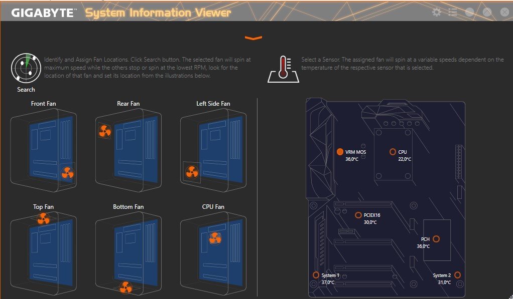

Old Satterhand Geplaatst: 16 maart 2023 Geplaatst: 16 maart 2023 (aangepast) Het lijkt me geen fout van de grafische kaart te zijn maar een probleem op het moederbord. Zo zouden de elco's of mosfets voor de CPU voeding te warm kunnen worden omdat je waterkoeling gebruikt. De gebruikelijke airflow rondom de CPU ontbreekt dan. Bij het ontwerp van wat oudere moederborden werd daar geen rekening mee gehouden. Een modern moederbord heeft ook een temperatuur sensor voor de VRM mosfets, dus kijk eens bij de utility's voor je moederbord. Zo ziet dat er bij mijn Gigabyte moederbord uit: De elco's voor de CPU VID spanning zitten rondom de CPU en kunnen als ze langere tijd aan hoge temperaturen worden blootgesteld, hun waarde verliezen. 3 uren geleden, ikkuniet zei: ...behalve dat ik af en toe zwart beeld heb... Een zwart beeld (zonder vastlopers) wordt meestal veroorzaakt in de HDMI verbinding, dus probeer eens een andere, betere kabel. Zeker als je gebruik maakt van variabele frame rate, als je monitor dat ondersteunt. 16 maart 2023 aangepast door Old Satterhand
