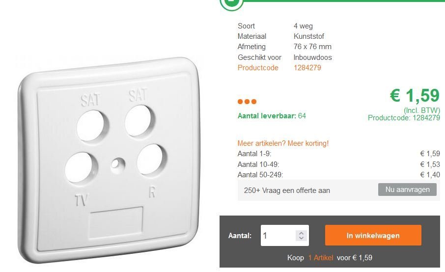

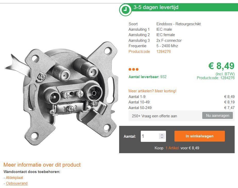

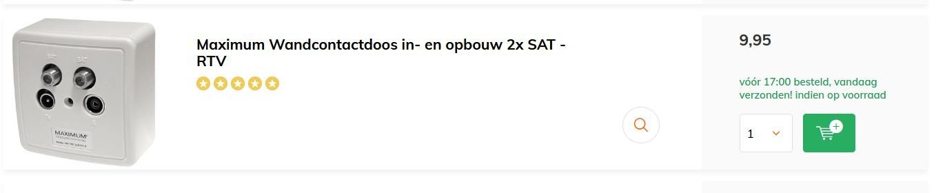

wanderer Geplaatst: 17 maart 2023 Geplaatst: 17 maart 2023 (aangepast) de eerste was gelijk raak, oeps je vroeg inbouwdozen... 17 maart 2023 aangepast door wanderer 1 Samsung 40D6510WS
kwetal Geplaatst: 17 maart 2023 Auteur Geplaatst: 17 maart 2023 @wanderer Dank je. Je kan beter zoeken. De variant met 1 F connector had ik al gevonden. Inmiddels op een Italiaanse site een variant met alleen 2xF gevonden (zonder de overbodige IEC connectoren). Maar dat betreft opbouw. Desnoods dat dan maar. Blijft over mijn vraag of iemand ervaring heeft met het in/opbouwen van deze connectoren. Doe het zelf of via de installateur. Ik moet het onze Italiaanse installateur wel duidelijk kunnen maken wat ik precies wil. Satelliet techniek wordt helaas steeds meer een niche markt. Onze Nederlandse installateur (in 2001) snapte het niet helemaal. Het werden uiteindelijk IEC/CAI inbouw contactdozen met in de de buizen een inferieure kwaliteit coax. Die heb ik er weer uit kunnen trekken en vervangen door kwaliteits coax, een passend gaatje in de afdekplaat geboord en een schroefconnector op de coax. Op zich effectief. Maar ik zou bij deze herkansing willen proberen of het ook wat esthetischer en flexibeler kan. T90 met 5W, 4, 9, 13, 16, 19, 28E. 2x EMP Centauri 17/8. 6xSUR420. W10 PC, Ryzen7-3700, TBS6590 dual met CI - DVBDream - LG Oled 55" VU Ultimo; 2xtwin FBC, VU Uno met twin FBC - Samsung QLED 75"

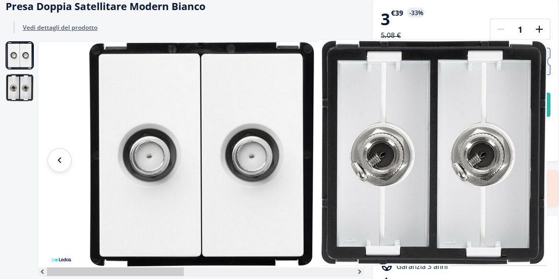

kwetal Geplaatst: 17 maart 2023 Auteur Geplaatst: 17 maart 2023 @youriy Dank je. Deze oude thread had ik nog niet gevonden. Vooralsnog werk ik liever niet met diplexers en/of versterkers. Inmiddels heb ik bij een Italiaanse leverancier iets gevonden dat lijkt op wat ik zoek. Het ziet er uit als een afdekplaatje voor inbouw met daarin twee separate F connectoren. @Tonskidutch Dat ben ik helemaal met je eens. Zo hadden we het in onze woning in Friesland ook opgelost. Indien ik vrijgezel was zou ik het zo weer doen. Mijn vrouw ziet de T90 het liefst in de tuin van de buurman opgesteld...... Na veel morren heb ik een handig plekje gevonden schuin achter onze woning waar geen hond er last van heeft. Behalve mijn vrouw dan. Dus in huis moet het tenminste een nette oplossing worden. Verder is ze wel lief hoor. 2 T90 met 5W, 4, 9, 13, 16, 19, 28E. 2x EMP Centauri 17/8. 6xSUR420. W10 PC, Ryzen7-3700, TBS6590 dual met CI - DVBDream - LG Oled 55" VU Ultimo; 2xtwin FBC, VU Uno met twin FBC - Samsung QLED 75"

kwetal Geplaatst: 7 april 2023 Auteur Geplaatst: 7 april 2023 Ook hier naast de "beste" oplossing veel nuttige info in de bijdragen. In Italië blijken de inbouw F connectors gewoon bij de standaard bouwmarkt te koop. Alleen zijn de inbouwdozen en inbouwelementen wat anders uitgevoerd dan wat in Nederland gebruikelijk is. Onderling niet uitwisselbaar lijkt me. T90 met 5W, 4, 9, 13, 16, 19, 28E. 2x EMP Centauri 17/8. 6xSUR420. W10 PC, Ryzen7-3700, TBS6590 dual met CI - DVBDream - LG Oled 55" VU Ultimo; 2xtwin FBC, VU Uno met twin FBC - Samsung QLED 75"
