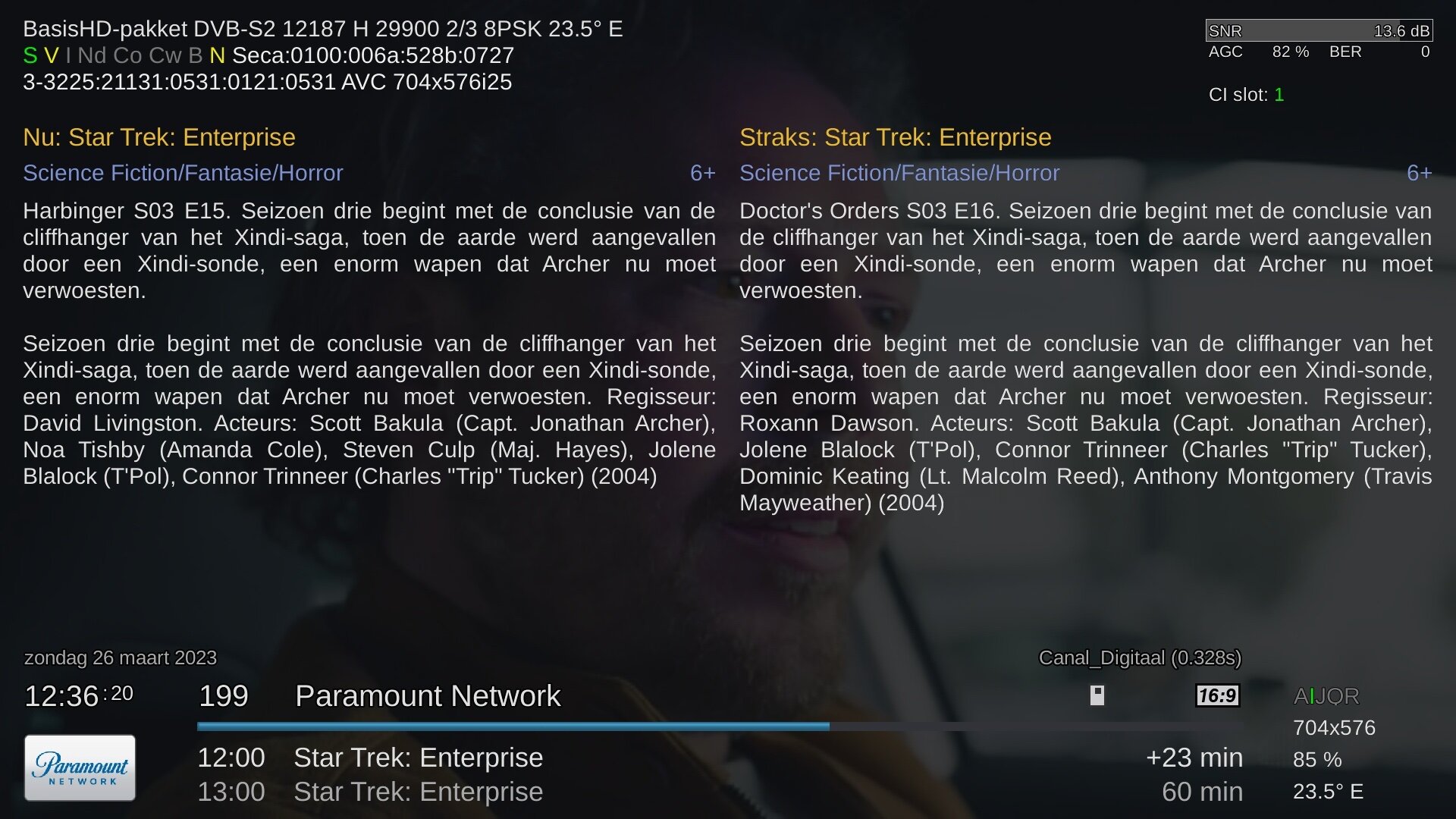

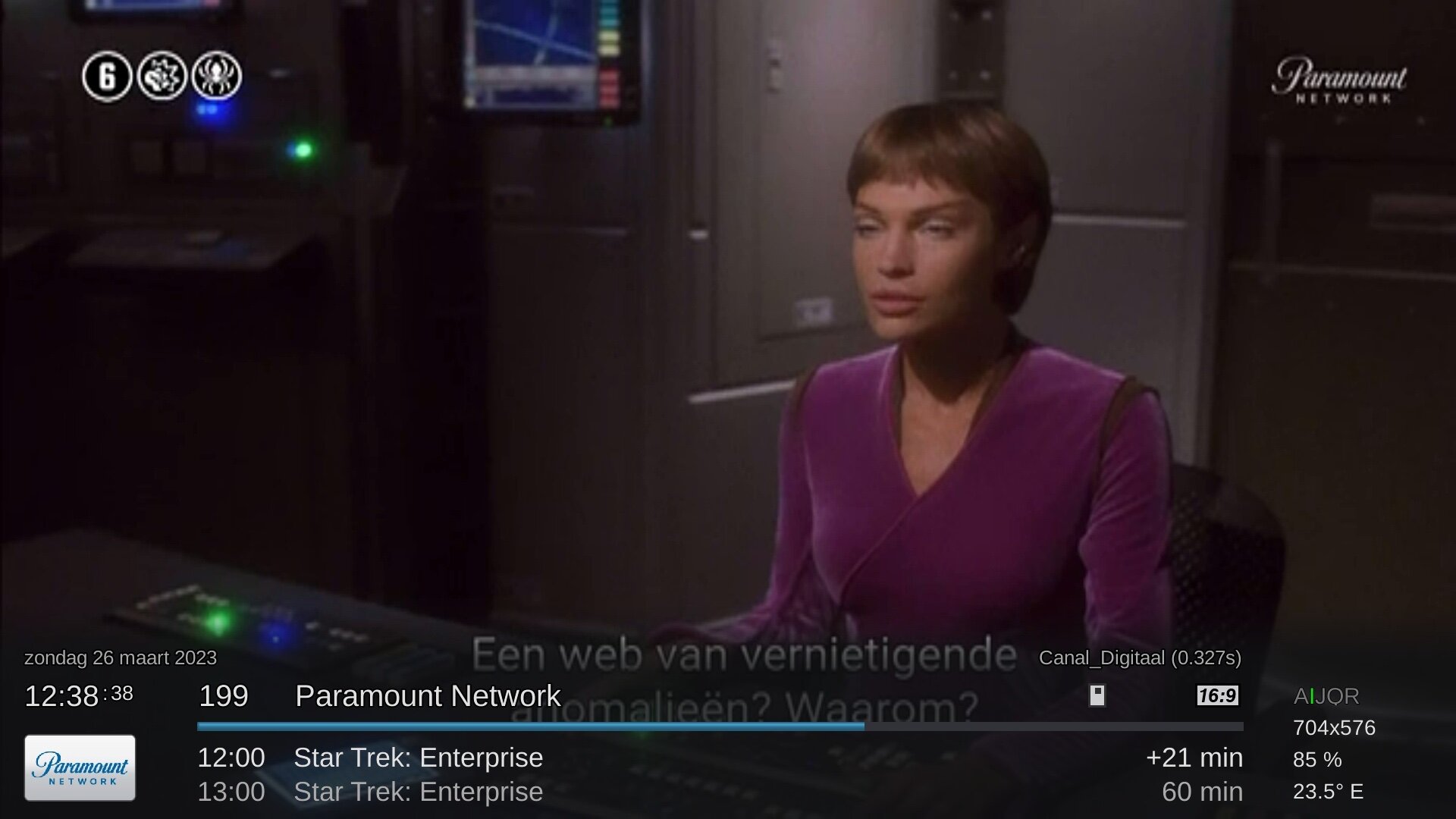

sattv4iedereen Geplaatst: 26 maart 2023 Geplaatst: 26 maart 2023 Hi, Ik heb een multi rijk abonnement, en op de M7 gaat Paramount open. Dit is niet het geval bij oscam. Kan men dat oplossen met een mapping regel? Ik zie wel geen S van Seca staan. Ontvangst van de astra 3 satelliet met een selfsat h50D via de vu zero 4K.cd multiroom pakket met mz 102 en een vu uno 4k dvb-c fbc tuner met ci+ tv met een kaartje( telenet ). Gigablue bijgekomen voor sat en kabel.Informatie die ik geef, gaat over de Belgische situatie, tenzij anders vermeld|
Mimisiku Geplaatst: 26 maart 2023 Geplaatst: 26 maart 2023 Je bent - zoals gewoonlijk - weer lekker duidelijk.. Wat gebruik je nu precies? De MZ-102 is een gesloten Viaccess ORCA ontvanger en die kan niets met OScam. De Zero4K kan dat wel, maar dan heb je een losse smartcard nodig… Paramount Network zit in het basis pakket en werkt gewoon met Seca codering met OScam zonder mapping.. Hoe lang nog? CDS is momenteel bezig met de uitschakeling van Seca3.. Mezzo, DreamWorks, DuckTV, Retro Music, Vivid, LeoTV en Man-X zijn nu al Nagra-Only. Afscheid….. Nog een paar maandjes te gaan…

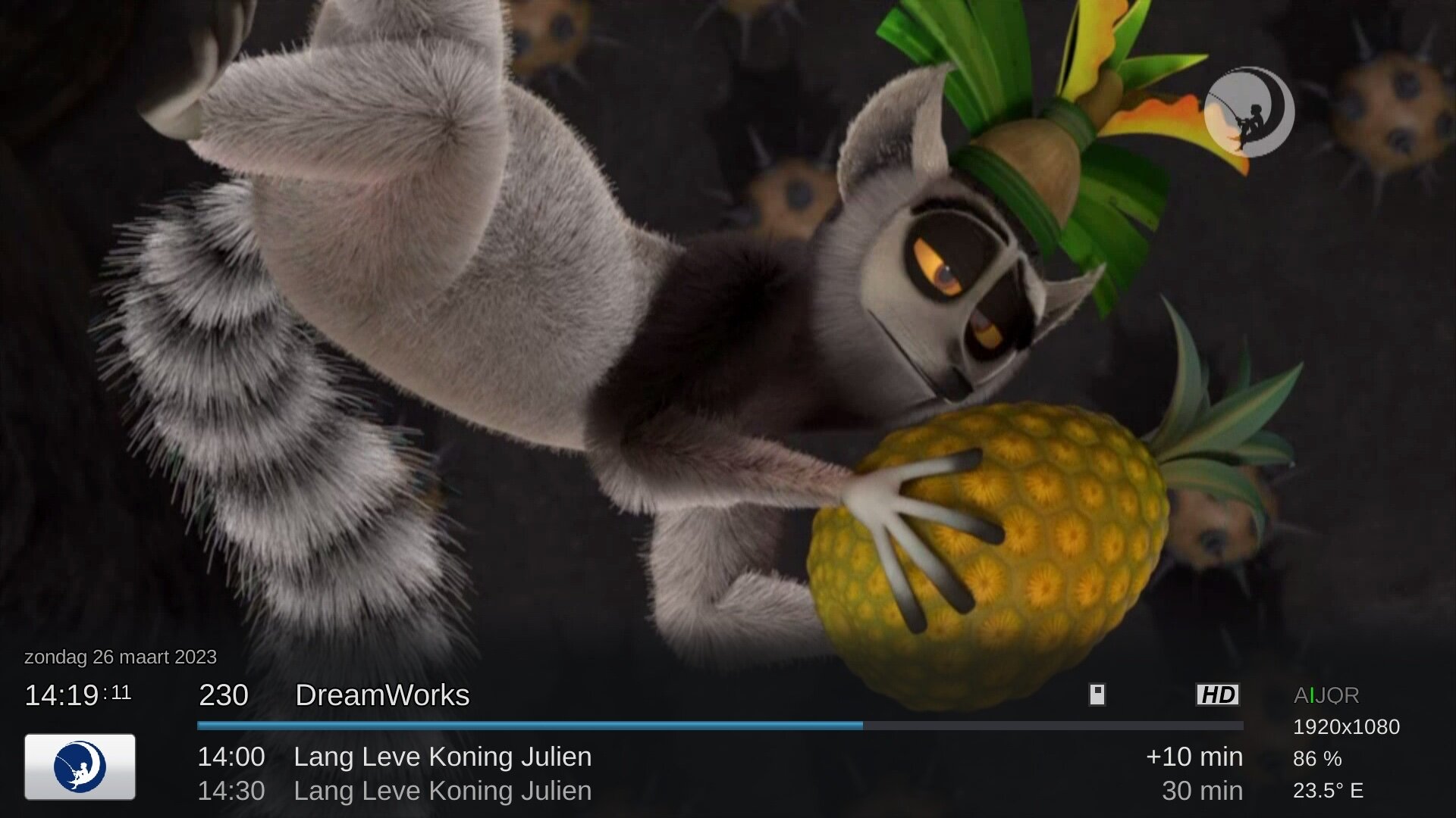

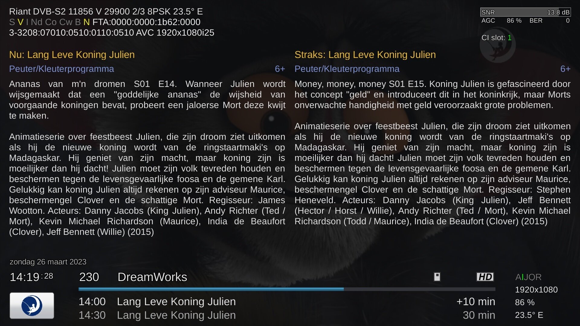

sattv4iedereen Geplaatst: 26 maart 2023 Auteur Geplaatst: 26 maart 2023 1 uur terug, Mimisiku zei: Je bent - zoals gewoonlijk - weer lekker duidelijk.. Wat gebruik je nu precies? De MZ-102 is een gesloten Viaccess ORCA ontvanger en die kan niets met OScam. De Zero4K kan dat wel, maar dan heb je een losse smartcard nodig… Paramount Network zit in het basis pakket en werkt gewoon met Seca codering met OScam zonder mapping.. Hoe lang nog? CDS is momenteel bezig met de uitschakeling van Seca3.. Mezzo, DreamWorks, DuckTV, Retro Music, Vivid, LeoTV en Man-X zijn nu al Nagra-Only. Sorry, ik had het op Dreamworks. En met de witte module en kaart? Ontvangst van de astra 3 satelliet met een selfsat h50D via de vu zero 4K.cd multiroom pakket met mz 102 en een vu uno 4k dvb-c fbc tuner met ci+ tv met een kaartje( telenet ). Gigablue bijgekomen voor sat en kabel.Informatie die ik geef, gaat over de Belgische situatie, tenzij anders vermeld|
Oplossing Mimisiku Geplaatst: 26 maart 2023 Oplossing Geplaatst: 26 maart 2023 (aangepast) Dat bedoel ik dus…. Vaagheid ten top…. Dreamworks is Nagra only dus met witte CI 3.5 en kaart óf de CAM803. 26 maart 2023 aangepast door Mimisiku Afscheid….. Nog een paar maandjes te gaan…

Codx Geplaatst: 26 maart 2023 Geplaatst: 26 maart 2023 2 uren geleden, sattv4iedereen zei: Ik heb geen internationale vriendenkring om dergelijke kaarten te kunnen krijgen. Hier in België weinig keus, bijna alles is hier met module, met of zonder kaart. Dan neem je toch een lijntje ergens.... 2 uren geleden, Mimisiku zei: Voor mij niet. Ik heb genoeg andere kaarten die prima werken met OScam. CDS heb ik allang de deur uitgedaan toen de Discoveries verdwenen.. En toch heb je beeld op Dreamworks 😉 SCHOTEL: 1,2 Mtr 50E-55W / 60cm Astra 19/23 / Airspy R2 SDR 24-1800 Mhz RECEIVERS: Dreambox 920 UHD/DM8000/800SE / VU+ Ultimo 4K Sat & Kabel & T2 / Rpi2 ADS-B FlightFeeder IPTV: KPN Glas (AoN) 1 Gbit & IPTV KPN plus+ TV box / Android 4K IPTV box / Kodi & Plex / 100+ TB Storage
Mimisiku Geplaatst: 26 maart 2023 Geplaatst: 26 maart 2023 @Codxinmiddels weet je toch wel dat ik heel wat kennissen en mede-hobbyisten heb. Een kaartje lenen is echt niet zo moeilijk hoor… Wellicht komt er nog eens een M7 OScam beschikbaar.. Ik heb hier de witte CI gebruikt…. En dat geeft dan beeld.. Afscheid….. Nog een paar maandjes te gaan…
sattv4iedereen Geplaatst: 26 maart 2023 Auteur Geplaatst: 26 maart 2023 Bij mij ook. Moest wel eerst een caid toewijzen in Common interfaces taken van mijn zero 4K. Ontvangst van de astra 3 satelliet met een selfsat h50D via de vu zero 4K.cd multiroom pakket met mz 102 en een vu uno 4k dvb-c fbc tuner met ci+ tv met een kaartje( telenet ). Gigablue bijgekomen voor sat en kabel.Informatie die ik geef, gaat over de Belgische situatie, tenzij anders vermeld|
