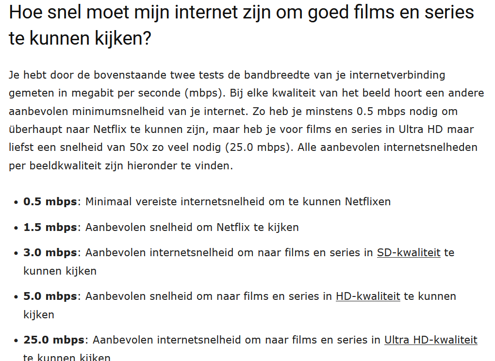

Checkin Geplaatst: 9 april 2023 Geplaatst: 9 april 2023 De laatse tijd valt mij op de netflix niet meer correct werkt, is traag en geeft soms het teken van laden. Ik kijk Netflix op de Philips Andriod 65OLED707 Tv voorzien van de laatste software versie. Tv is bekabeld aangesloten op het netwerk. Ziggo abo 350/35 In de Netflix Tv app kan je ook je netwerk testen Als de test doorlopen is, geeft hij aan geslaagd. Deze geeft een download aan van gemiddeld 70 Mbps Zelf vind ik de 70 erg laag, gezien mijn Abo, of kan deze Tv geen hoger snelheid aan. Bij Netflix zijn er geen storingen bekend, maar zijn er meerdere met dit probleem ? Alvast bedankt voor de reactie's Zo nu eerst een Bavaria na zoveel werk.

boudeman Geplaatst: 9 april 2023 Geplaatst: 9 april 2023 Ik heb met Netflix en Android TV geen ervaring, dus misschien moet ik niet reageren, maar toch.... Indertijd heb ik een teststream van youtube uitgeprobeerd. Deze teststream was 4k video. Ik heb thuis 50 Mbps download, en ik heb de test ook nog uitgevoerd met vpn. De stream kwam probleemloos binnen. Dus ik denk dat als jouw netwerk in orde is.70 Mbps voldoende moet zijn. Er kunnen ook problemen met de stream zelf zijn. Als iedereen met Ziggo, die Netflix bekijkt, naar dezelfde server geleid wordt kan deze server overbelast zijn.Een oplossing kan dan zijn je DNS instelling te veranderen (als je die optie hebt). Je zou dit kunnen testen of je de problemen ook hebt in de rustige morgenuren als er minder mensen zullen streamen. Een andere mogelijkheid zou kunnen zijn dat de stream wat fouten bevat, en dan hangt het van je mediaplayer af hoe goed hij daarmee weet om te gaan.

Penthe Geplaatst: 9 april 2023 Geplaatst: 9 april 2023 1 hour ago, Checkin said: De laatse tijd valt mij op de netflix niet meer correct werkt, is traag en geeft soms het teken van laden. Ik kijk Netflix op de Philips Andriod 65OLED707 Tv voorzien van de laatste software versie. Tv is bekabeld aangesloten op het netwerk. Ziggo abo 350/35 In de Netflix Tv app kan je ook je netwerk testen Als de test doorlopen is, geeft hij aan geslaagd. Deze geeft een download aan van gemiddeld 70 Mbps Zelf vind ik de 70 erg laag, gezien mijn Abo, of kan deze Tv geen hoger snelheid aan. Bij Netflix zijn er geen storingen bekend, maar zijn er meerdere met dit probleem ? Alvast bedankt voor de reactie's Kijk eens hoeveel ruimte er nog over is op je TV, als dat onder de 1GB komt dan kun je dit soort problemen verwachten, leeg de cache eens van Netflix onder de app sectie(Wel eerst een force stop Netflix doen ). 70Mbps is meer dan voldoende voor Netflix. Anders zet de TV een volle minuut van de stroom(stekker eruit) en boot dan je TV weer op en kijk dan of het probleem zich nog voor doet.
Checkin Geplaatst: 10 april 2023 Auteur Geplaatst: 10 april 2023 Thx voor adviezen, Ik gebruik de Netflix app die op de Philips Tv staat, heb de cache eens geleegd en de tv eens van stroom gehaald, waardoor er een reboot ontstaat. Tot op heden geeft dit wel een oplossing Daarnaast ga ik toch eens proberen om via de Wifi te connecten en kijken wat dan de max Mbps snelheid gaat worden. Zo nu eerst een Bavaria na zoveel werk.
