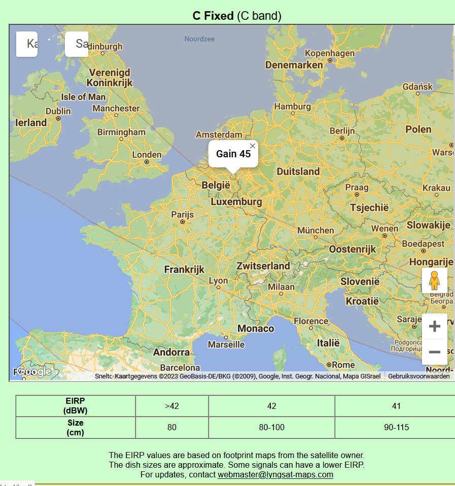

Oplossing Sprietje Geplaatst: 29 mei 2023 Oplossing Geplaatst: 29 mei 2023 Volgens Lyngsat kun je die in Zuid-Limburg wel ontvangen, zie bijlage.

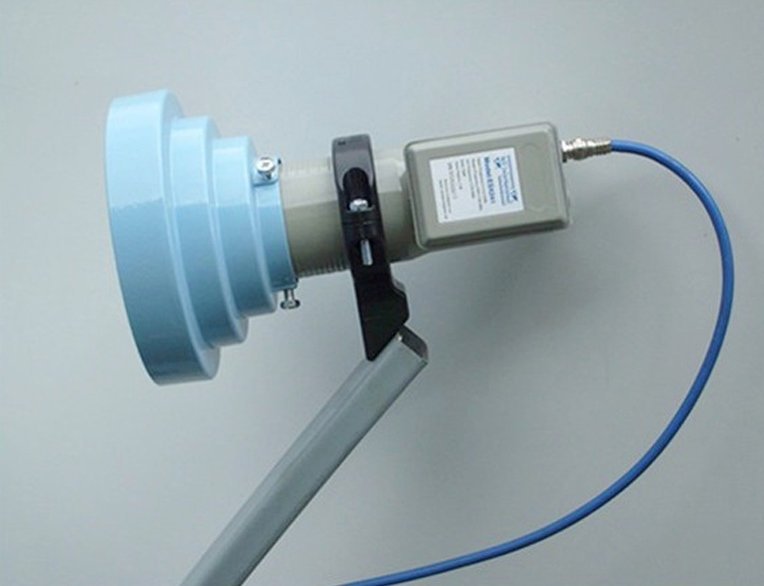

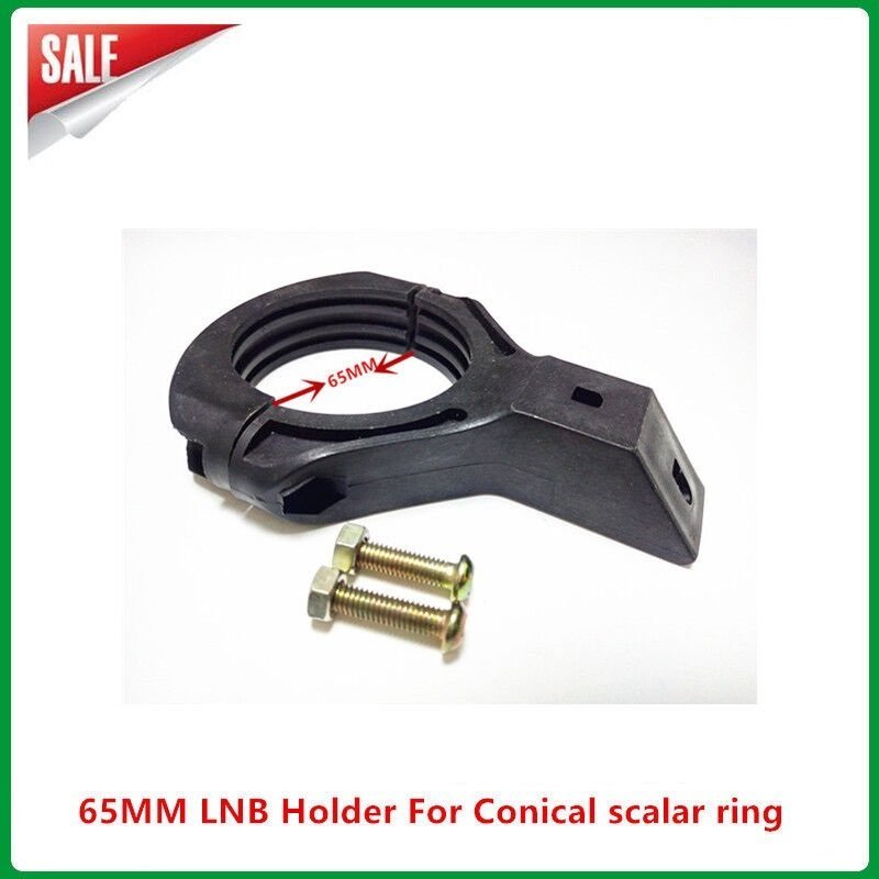

Sprietje Geplaatst: 30 mei 2023 Geplaatst: 30 mei 2023 (aangepast) Beste Hendeson Wat signaalsterkte zou het dus moeten lukken om de Express AM7 op 40.0°E te ontvangen maar zoals al geschreven, moet je wel een C-band lnb hebben die geschikt is voor een offsetschotel, zie afbeelding met aangepaste lnb-houder. Normaal is de lnb-houder voor lnb's met een diameter van 40mm, voor een C-band lnb heb je een houder nodig met een diameter van 65mm. 30 mei 2023 aangepast door Sprietje 1
Drs. IJzerbout Geplaatst: 31 mei 2023 Geplaatst: 31 mei 2023 Voor ontvangst van AM7 op 40° oost moet je toch ook aan andere dingen denken. De LNC op de foto van Sprietje funktioneert voor één pol. En wel LHCP óf RHCP (links of rechts circulaire polarisation) en niet beide. AM7 zendt beide pol´s uit. Wil je beide pol´s ontvangen moet er een draaibare dielectrische (teflon) plaat in de feed aangebracht worden. De dielectrische plaat zet de circulaire pol om van L/R naar H/V. Dit gaat ten kostte van de signalsterkte en daarvoor moet je toch een duidelijk grotere schotel inzetten. 1 “On ne voit bien qu´avec le cœur. L´essentiel est invisible pour les yeux”.
Drs. IJzerbout Geplaatst: 31 mei 2023 Geplaatst: 31 mei 2023 Dan moet je ontvanger ook nog geschikt zijn voor 3,5 - 3,8 GHz C-Band ontvangst en moet daarom een LOF van 5,15 GHz aankunnen. Om op de polarisatie terug te komen, dit gaat ook met een z.g. T-orthomode en dan met 2 C-band LNC´s. Dit is ook een mooie oplossing. Er komt nogal wat bij kijken om C-band goed te kunnen ontvangen en het is de vraag of het dat wel allemaal waard is. 1 “On ne voit bien qu´avec le cœur. L´essentiel est invisible pour les yeux”.
Sprietje Geplaatst: 31 mei 2023 Geplaatst: 31 mei 2023 Van de 48 transponders op de Express AM7 zijn er maar 3 met een rechtsdraaiende circulaire polarisatie, de overige 45 transponders hebben een links draaiende polarisatie. Het lijkt me dat een LH circulaire lnb volstaat.
Drs. IJzerbout Geplaatst: 31 mei 2023 Geplaatst: 31 mei 2023 Er bestaan geen LH circulaire LNB´s, Sprietje ! Een ''naakte" C-band LNC is alleen geschikt voor lineaire polarisatie. En wel voor één lineaire pol. Het is de dielectrische plaat die de polarisatie omzet van circulair naar lineair. Afhankelijk van de stand van het dielectricum zet deze plaat om van circulair rechtdraaiend naar lineair horizontaal en van circulair linksdraaiend naar lineair vertikaal. De LNC op de foto die Sprietje hierboven plaatste is uitsluitend geschikt voor lineaire polarisatie. Ontvang je daarmee circulaire polarisatie, dan ontvangt ie zowel links als rechtsdraaiend circulair wat met veel storing en verlies gepaard gaat. “On ne voit bien qu´avec le cœur. L´essentiel est invisible pour les yeux”.
Sprietje Geplaatst: 31 mei 2023 Geplaatst: 31 mei 2023 (aangepast) Beste IJzerbout. De afbeelding is alleen ter illustratie dat het om een grotere lnb gaat dan gebruikelijk met een grotere halsdiameter en een grotere lnb-klem en een conische feedhorn. Hij zou deze Inverto-lnb kunnen nemen en daar een conische feedhorn op plaatsen: https://www.inverto.tv/lnb/37/single-c-band-circular-lnb-with-scalar-ring 31 mei 2023 aangepast door Sprietje
Drs. IJzerbout Geplaatst: 31 mei 2023 Geplaatst: 31 mei 2023 Dezelfde LNC vind je onder Single-C-Band lineair LNC. Het is een "gewone" C-band LNC voor H of V al naar gelang hoe die gedraaid wordt. “On ne voit bien qu´avec le cœur. L´essentiel est invisible pour les yeux”.
