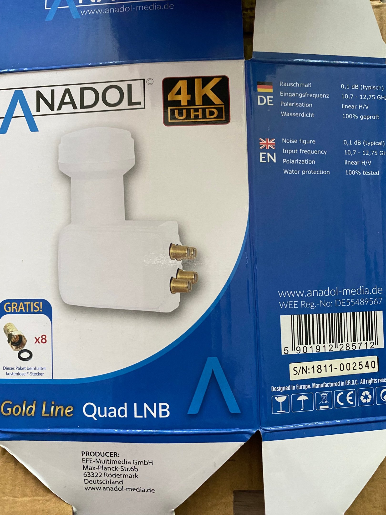

puppie Geplaatst: 12 juni 2023 Auteur Geplaatst: 12 juni 2023 Ik gebruik deze waarvan ik er vanuit ben gegaan dat dit een juiste LNB is.
Sprietje Geplaatst: 12 juni 2023 Geplaatst: 12 juni 2023 In Nederland een onbekend merk en volgens mij ook niet te koop maar hij zou ook best wel goed kunnen zijn. Maar geen pll-lnb wat de Inverto wel is.
puppie Geplaatst: 12 juni 2023 Auteur Geplaatst: 12 juni 2023 (aangepast) 1 uur terug, Sprietje zei: pll-lnb @Sprietje wat moet ik mij voorstellen met deze afkorting LNB snap ik nog maar pll? En de LNB heb ik hier bij een satteliet boer gekocht. 12 juni 2023 aangepast door puppie
