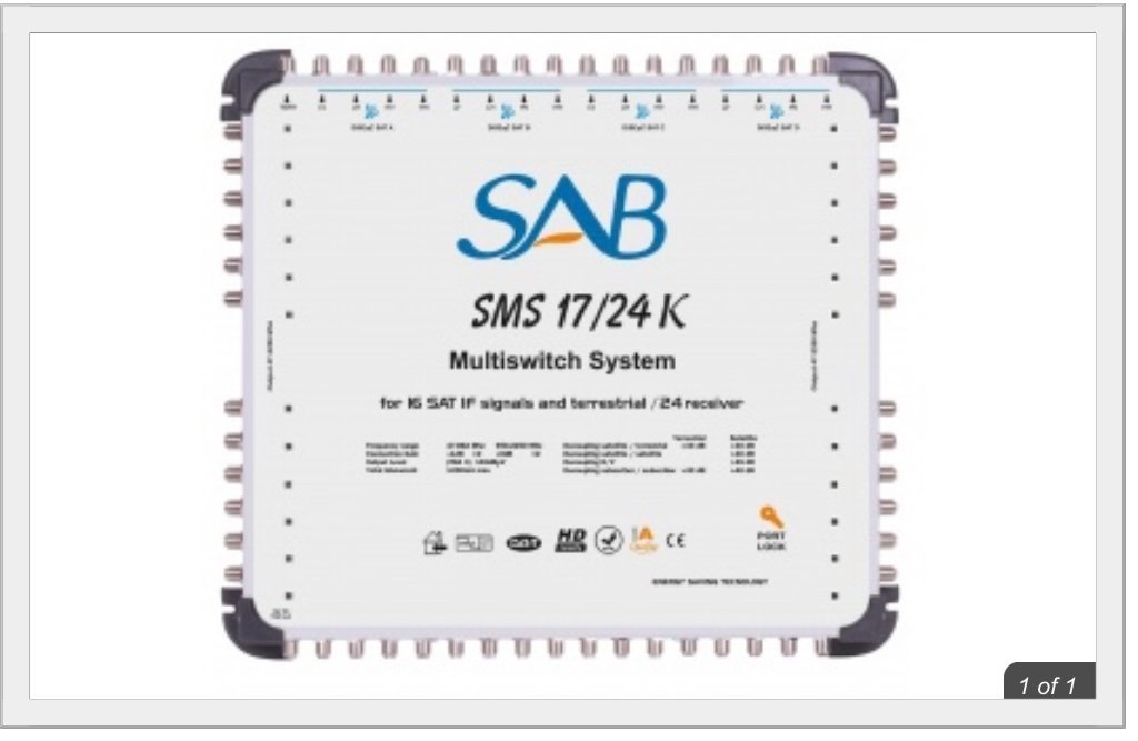

Shaps Geplaatst: 10 juli 2023 Geplaatst: 10 juli 2023 Hopelijk kan iemand mij helpen. Een aantal mensen in onze flat wil het GSO systeem verwijderen, zodat we geen satelliet tv meer kunnen ontvangen. Er moet na 20 jaar gebruik 1 van de 3 multiswitches vervangen worden en die gelegenheid pakken ze aan om te claimen dat de satelliet te duur is en weg moet. Het zou 600 euro kosten voor de multi switch en 700 euro voor het werk om het te vervangen. Dat lijkt mij nogal overtrokken. Waarschijnlijk zijn die hoge bedragen bedoeld om mensen angst aan te jagen vanwege de kosten en zo de steun te werven het GSO systeem te verwijderen. Men beweert ook dat er wel 8 multiswitches zijn, maar zover ik al die jaren heb geweten zijn het er 3. 1 op de eerste verdieping (in onze meterkast), 1 op de vierde en 1 op de bovenste, de 8ste verdieping. Op die manier hebben alle 26 woningen volgens mij 3 coax uitgangen voor ontvangst. Onze verdelingsunit is de SAB SMS Multiswitch 17/24k. En die doet het al 20 jaar prima. Ik zie andere prijzen dan de 600 euro voor een vergelijkbaar apparaat. Daarnaast lijkt het me geen gigantische klus om hem te vervangen. Lijkt mij een kwestie van alle input en output kabels en stekker eruit halen, het apparaat losschroeven, het nieuwe apparaat vastschroeven, de kabels erin en even checken of de doorgifte goed werkt. Langer dan een half uur ben je daar toch niet mee bezig. En een gemiddeld uurloon voor een advocaat is minder dan de helft van 700 euro dat voor deze klus gevraagd wordt. Daarom heb ik een aantal vragen, waarvan ik hoop dat iemand die wil beantwoorden; - hoeveel verdeelunits/multiswitches zouden er in ons flatgebouw moeten zijn? ( heeft 20 jaar goed gewerkt met 3, dus waarom beweren ze dat het er opeens 8 zijn) - welke multiswitches met welke capaciteiten raden jullie voor de komende 20 jaar aan? - wat kost een Multiswitch die wij nodig hebben (zie info boven) gemiddeld? - wat kost het gemiddeld om 1 of zelfs alle drie multiswitches te vervangen? Ik hoop dat jullie mij kunnen helpen en misschien weten jullie nog een goede man of vrouw die deze klus kan klaren voor ons, wanneer ik de bewoners kan overtuigen de GSO te behouden. Excuses voor de eventueel domme dingen die ik zeg, ik ben een leek op dit gebied. Alvast bedankt! Groeten, Shap

Sprietje Geplaatst: 12 juli 2023 Geplaatst: 12 juli 2023 (aangepast) De SAB SMS Multiswitch 17/24k is bedoeld voor 4 satellieten. Voor elke satelliet heb je 4 aansluitingen nodig, verticaal gepolariseerd hoge band, verticaal gepolariseerd lage band, horizontaal gepolariseerd hoge band en horizontaal gepolariseerd lage band. Voor 4 satellieten is dat dus 4x4=16 aansluitingen plus nog een terrestrial aansluiting voor ontvangt van signalen met een gewone antenne voor bijv. radiosignalen, totaal 17 aansluitingen. Het getal 24 is het aantal aansluitingen dat de multiswitch aan kan. Het lijkt me onwaarschijnlijk dat ze een multiswitch gebruiken voor 4 lnb's als er maar 2 gebruikt zouden worden. Het merk SAB bestaat al een aantal jaren niet meer. Een vergelijkbare switch is de Televes 17/24, zie: https://www.televes.com/me/714804-nevoswitch-17-inputs-24-outputs.html of de BAUCKHAGE BMS 171724DC. Deze wordt in Duitsland verkocht voor €550,-. 12 juli 2023 aangepast door Sprietje
