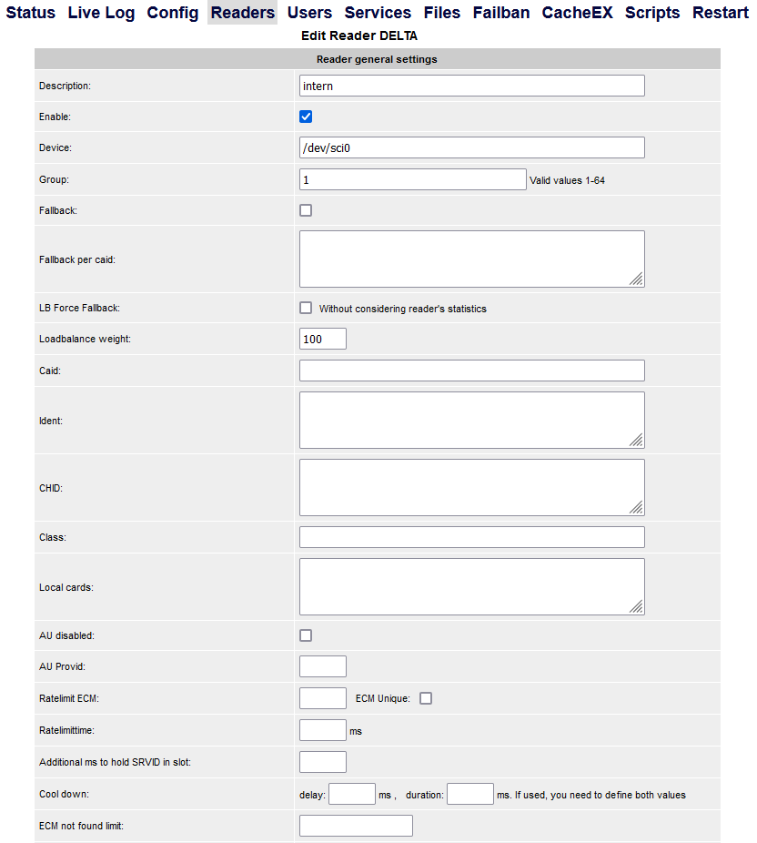

Alex1970 Geplaatst: 12 juli 2023 Geplaatst: 12 juli 2023 (aangepast) De CI+ module niet in de VU+ gebruiken, stop hem in de TV en als je nog een tweede smartcard hebt of (tweedehands) kan kopen, dan kan je die ook kosteloos op je abonnement aanmelden. Alleen al voor dat privilège zou je als Ziggo-abonnee in Zeeland willen wonen. Als het goed is heb je nu in OSCam een reader voor Canal Digitaal, en weet je hoe de smartcard in de lezer van de VU+ moet. Schakel de reader voor Canal Digitaal uit en maak een nieuwe reader aan zoals Mimisiku aangaf, maar dan nog even zonder CAID maar wel met rsa- en boxkey. De smartcard gaat dus in de kaartlezer van je VU+. Zonder de CI+module. Kijk dan in het Live Log of de kaart gezien wordt, daar zie je ook de CAID. Of kijk bij de Entitlements van de kaart (in de sectie Readers aan de rechterkant klikken op de i in het rode vierkant). Laat even weten wat je daar ziet. 12 juli 2023 aangepast door Alex1970 Dreambox DM920: 2x Triple tuner (2x DVB-S2X multistream + DVB-C/T2) OpenPLi 9 Xtrend ET10000: 1x DVB-S2, 2x DVB-C/T2, IPTV OpenPLi 9 VU+ Duo / Dreambox DM800 / TBS 5925 Channel Master 180cm offset: 39.0°E-37.6°W, Channel Master 120cm offset: 23.5°E-8°W SAB 97 schotel 45.1°E-60°E, 80cm vast: 28.2°E/23.5°E/19.2°E/13°E | DVB-T/DAB: VHFIII/UHF combi-antenne op zolder.

Alex1970 Geplaatst: 13 juli 2023 Geplaatst: 13 juli 2023 10 uren geleden, Mimisiku zei: Moutarde ápret le dejeuner.. Heb hem een paar posts terug al de complete reader gegeven. CAID is allang bekend.. Hij heeft alleen de RSA key nog nodig… In welk bericht staat de CAID dan? Jij nam aan dat het 0618 is, maar dat is nog niet bevestigd. Dreambox DM920: 2x Triple tuner (2x DVB-S2X multistream + DVB-C/T2) OpenPLi 9 Xtrend ET10000: 1x DVB-S2, 2x DVB-C/T2, IPTV OpenPLi 9 VU+ Duo / Dreambox DM800 / TBS 5925 Channel Master 180cm offset: 39.0°E-37.6°W, Channel Master 120cm offset: 23.5°E-8°W SAB 97 schotel 45.1°E-60°E, 80cm vast: 28.2°E/23.5°E/19.2°E/13°E | DVB-T/DAB: VHFIII/UHF combi-antenne op zolder.
Mimisiku Geplaatst: 13 juli 2023 Geplaatst: 13 juli 2023 Ik heb al eens eerder iemand geholpen met een Delta kaart. Die reader staat op mijn laptop… Ik had beter kunnen schrijven “de CAID is MIJ bekend”… Afscheid….. Nog een paar maandjes te gaan…

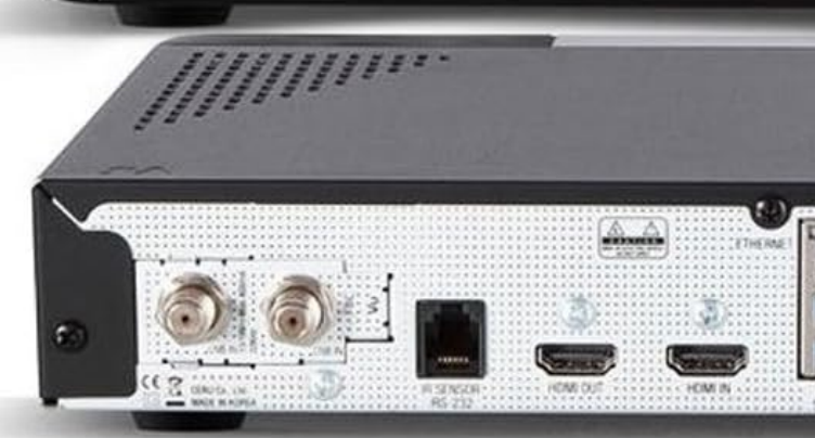

Tonskidutch Geplaatst: 15 juli 2023 Geplaatst: 15 juli 2023 De UNO4K heeft een Dual DVB-S2 tuner Of Je zet er een DUAL DVB-C tuner in dat is dus één module die je in z'n geheel uitwisseld het is GEEN combo tuner met DVB-S2 + DVB-C Mr. Blue Sky Electric Light Orchestra
