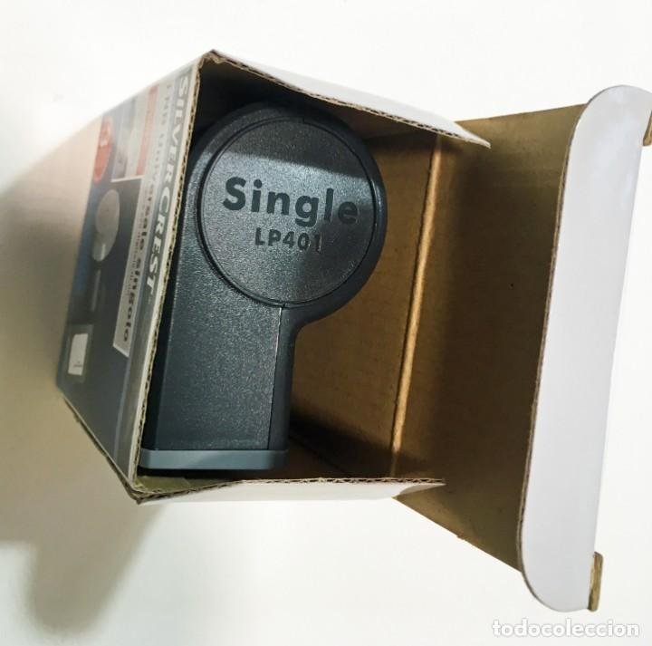

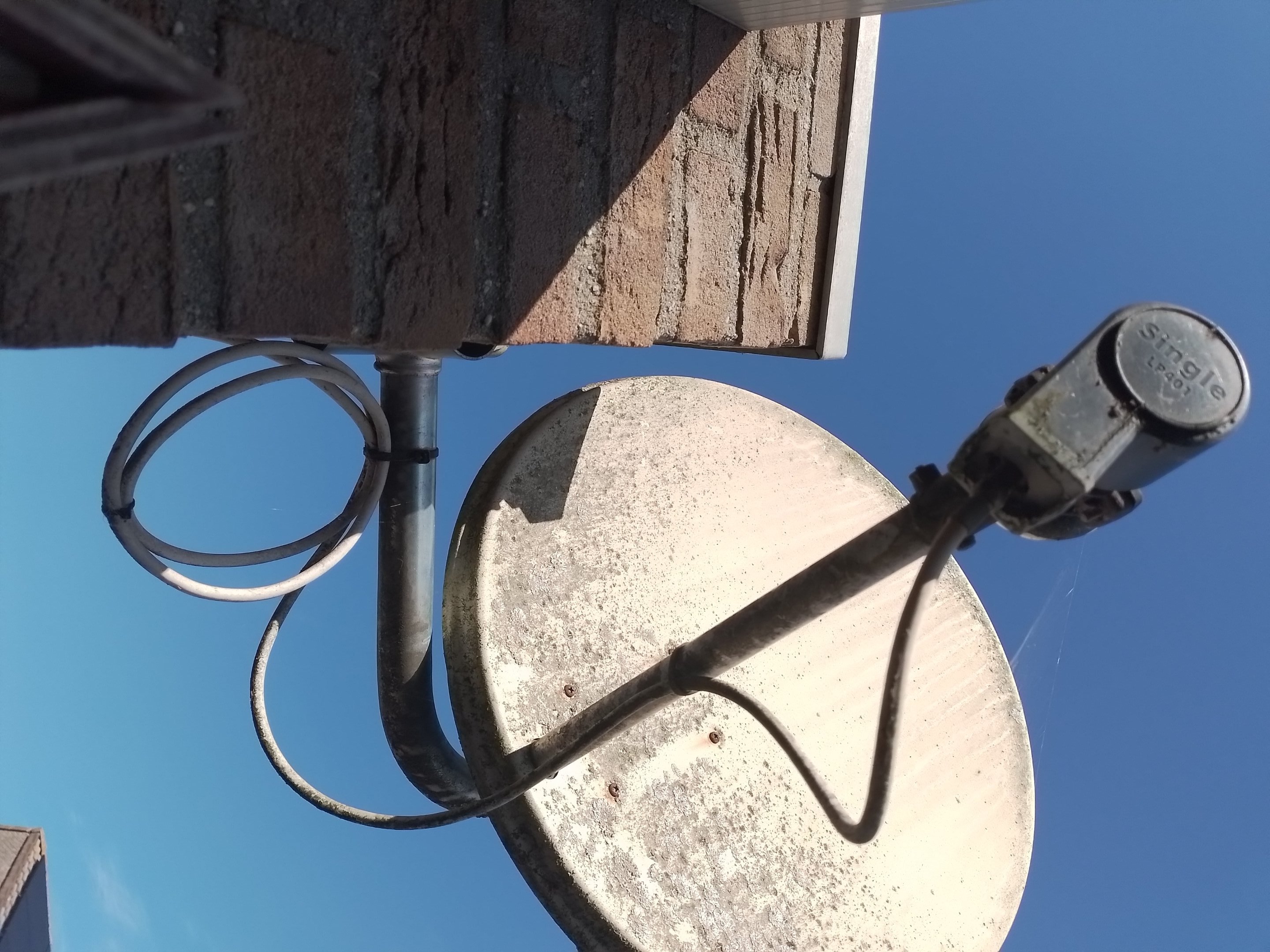

Sprietje Geplaatst: 1 oktober 2023 Geplaatst: 1 oktober 2023 (aangepast) De skew van de lnb staat zeker 45 graden verkeerd voor de Astra 19,2. Dan heb je nagenoeg geen signaal. Deze single lnb LP401 is van een Duitse grootgrutter en kostte €3,-. De schotel is waarschijnlijk maar 45cm. 1 oktober 2023 aangepast door Sprietje
