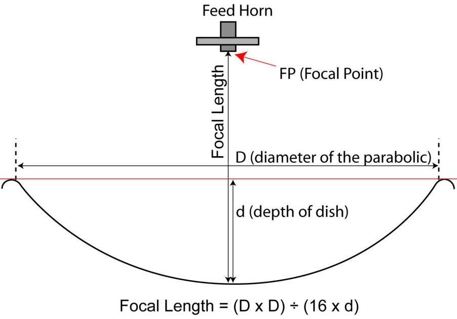

De f/D-verhouding kun je zelf uitrekenen m.b.v. onderstaande afbeelding.
Als je dan de focuslengte berekend hebt, is de f/D-verhouding ook zo te bepalen.
