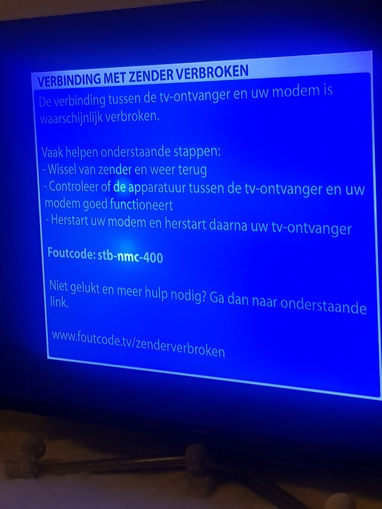

jptd Geplaatst: 17 oktober 2023 Geplaatst: 17 oktober 2023 Hallo, ik heb op de zaak een KPN ontvanger die met een netwerk kabel verbonden is met KPN modem. sinds kort alleen nog ontvangst op alle radio kanalen en geen tv ontvangst neer. krijg melding op tv kanalen zie afb modem al uitgezet en ontvanger stroomloos gemaakt. Software update in ontvanger gezet etc etc maar geen tv ontvangst meer. heeft altijd gewoon goed gewerkt. wie de oplossing ?

Codx Geplaatst: 18 oktober 2023 Geplaatst: 18 oktober 2023 Kastje is vermoedelijk niet overleden, je zegt het is op je werk. Is daar iets aan de IT of het netwerk veranderd ? Die foutmelding geeft aan dat die geen verbinding meer heeft met het multicast IPTV netwerk. Stel je hebt een switch vervangen kun je al dit probleem krijgen. SCHOTEL: 1,2 Mtr 50E-55W / 60cm Astra 19/23 / Airspy R2 SDR 24-1800 Mhz RECEIVERS: Dreambox 920 UHD/DM8000/800SE / VU+ Ultimo 4K Sat & Kabel & T2 / Rpi2 ADS-B FlightFeeder IPTV: KPN Glas (AoN) 1 Gbit & IPTV KPN plus+ TV box / Android 4K IPTV box / Kodi & Plex / 100+ TB Storage
Tonskidutch Geplaatst: 19 oktober 2023 Geplaatst: 19 oktober 2023 @Codx, ik heb er een met switch ertussen gehad en één zonder switch en direct op de Fritzbox. Dat maakte helemaal niets uit, ook niet volgens andere gebruikers in de community inzake de Arris box foutmelding. Waarom dat zo is wil de provider niet uitleggen. Ik denk zelf dat die Arris + firmware (DD 2019) gewoon cheap design is en het daarom vaker begeeft. Something's Jumping In Your Shirt Lisa Marie, Malcom Mclaren, The Bootzilla Orchestra
Codx Geplaatst: 19 oktober 2023 Geplaatst: 19 oktober 2023 (aangepast) 2 uren geleden, Tonskidutch zei: @Codx, ik heb er een met switch ertussen gehad en één zonder switch en direct op de Fritzbox. Dat maakte helemaal niets uit, ook niet volgens andere gebruikers in de community inzake de Arris box foutmelding. Waarom dat zo is wil de provider niet uitleggen. Ik denk zelf dat die Arris + firmware (DD 2019) gewoon cheap design is en het daarom vaker begeeft. Ik heb er zelf ook eentje en dat cheap design valt wel mee hoor, tuurlijk kan een boxje falen maar het maakt heel veel uit hoe het netwerk in elkaar steekt. Als je bijv. de DHCP server niet op het modem draait moet je speciale instellingen gaan toepassen want anders krijgt het boxje niet het juiste multicast netwerk. Als je een firewall gebruikt wordt het helemaal ingewikkeld. Ook als je VLAN's gebruikt moet je oppassen met de instellingen, maar zelfs een switch zonder IGMP snooping kan al problemen geven. 19 oktober 2023 aangepast door Codx SCHOTEL: 1,2 Mtr 50E-55W / 60cm Astra 19/23 / Airspy R2 SDR 24-1800 Mhz RECEIVERS: Dreambox 920 UHD/DM8000/800SE / VU+ Ultimo 4K Sat & Kabel & T2 / Rpi2 ADS-B FlightFeeder IPTV: KPN Glas (AoN) 1 Gbit & IPTV KPN plus+ TV box / Android 4K IPTV box / Kodi & Plex / 100+ TB Storage
