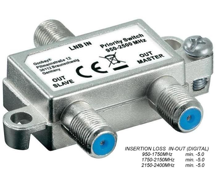

Je kunt ook een sat priorityswitch nemen. Die geeft 5,5dB verlies maar ook hier geld dat als de ontvanger in Stand-by signaal op de coax blijft geven, je hem in deep sleep moet zetten om hem om te laten schakelen naar de andere ontvanger.

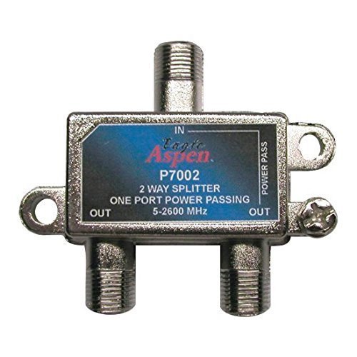

Natuurlijk bestaan er ook splitters met slechts aan één zijde een powerpass maar dan zal die lnb nooit geen spanning ontvangen en dus ook niet werken.
Sprietje dank voor de info......ik heb er nu 1 tussen zitten met aan beide zijden "Power pass" ik weet dat ik er maar 1 tegelijk spanning op kan zetten....dus dat probeer ik dan ook maar tedoen.....moet zeggen ze werken allebij perfect. (DM800se & Zgemma S11)
