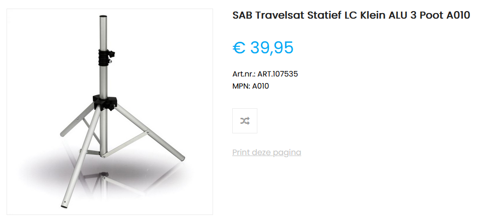

Orgeldandri Geplaatst: 14 januari 2024 Geplaatst: 14 januari 2024 Hallo, Ik zou deze zomer graag TVVlaanderen ontvangen in Zuid-Frankrijk. Streek van Albi, Toulouse. Ik heb nog een LNB die 19° en 23,5° combineert. Ik heb ook een decoder en abonnement. Vraag is: wat is een zo goedkoop mogelijke oplossing die makkelijk transporteerbaar is (lees: weinig plaats inneemt in de auto) en makkelijk op te stellen is (met statief)? Dank voor jullie tips.
Oplossing Sprietje Geplaatst: 15 januari 2024 Oplossing Geplaatst: 15 januari 2024 Gewoon een schoteltje van 60cm op een statief maar het is misschien handiger gewoon een enkele lnb te nemen als je toch alleen de Nederlandstalige zenders bekijkt. Een enkele lnb met 1 aansluiting kost geen drol. Je kunt ook overwegen een vlakantenne te nemen. Die neemt minder ruimte in.

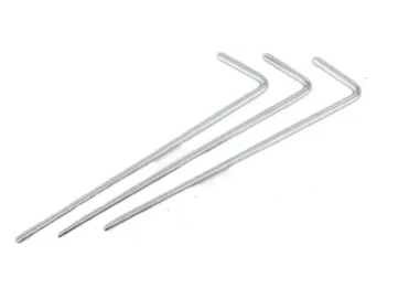

bellejt Geplaatst: 15 januari 2024 Geplaatst: 15 januari 2024 deed ik ook altijd op camping Groetjes,salutations,greetings. 1 x Gibertini 1,10 vast 3 sats + 1 x Triax 88 cm rotor + Triax fixed 5W Vu + Duo4K SE sat tuner 4 X DVB-S2X en 1 x turbo DVB-C + OpenVix + idem dual tuner and vu duo2 fallback tuner Octagon SF8008 4K Openvix (via ethernetconnectie/WIFI fallbacktuner)
Sprietje Geplaatst: 15 januari 2024 Geplaatst: 15 januari 2024 23 minuten geleden, bellejt zei: deed ik ook altijd op camping Bedoel je 3 Big Bags?
bellejt Geplaatst: 15 januari 2024 Geplaatst: 15 januari 2024 nee die haringdingen of iets gelijkaardigs Groetjes,salutations,greetings. 1 x Gibertini 1,10 vast 3 sats + 1 x Triax 88 cm rotor + Triax fixed 5W Vu + Duo4K SE sat tuner 4 X DVB-S2X en 1 x turbo DVB-C + OpenVix + idem dual tuner and vu duo2 fallback tuner Octagon SF8008 4K Openvix (via ethernetconnectie/WIFI fallbacktuner)
Tonskidutch Geplaatst: 15 januari 2024 Geplaatst: 15 januari 2024 Neem dan ook een paar touwtjes mee en een rubber hamer opdat je die haringen ook kan vastknopen aan dat statief. Het kan en mag simpel... Satellietontvangst is geen rocket science, wel als je ze naar de Clarke Belt moet sturen. When It's Cold I'd Like To Die Moby
bellejt Geplaatst: 15 januari 2024 Geplaatst: 15 januari 2024 niet nodig want onderaan zitten gaten in de poten waar de haringen netjes doorheen gaan en dat statief beweegt niet meer.Jaren zo gedaan en nooit problemen gehad zelfs bij windvlagen.Wel haringen gebruiken van +- 25 cm lang Groetjes,salutations,greetings. 1 x Gibertini 1,10 vast 3 sats + 1 x Triax 88 cm rotor + Triax fixed 5W Vu + Duo4K SE sat tuner 4 X DVB-S2X en 1 x turbo DVB-C + OpenVix + idem dual tuner and vu duo2 fallback tuner Octagon SF8008 4K Openvix (via ethernetconnectie/WIFI fallbacktuner)
kees321 Geplaatst: 15 januari 2024 Geplaatst: 15 januari 2024 Afhankelijk van de bodemgesteldheid kunnen "kurkentrekker haringen" (spiraal / schroef) erg handig zijn.

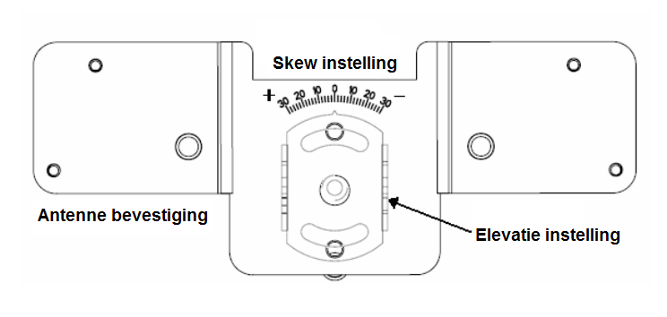

Orgeldandri Geplaatst: 16 januari 2024 Auteur Geplaatst: 16 januari 2024 Op 15-1-2024 om 08:53, Sprietje zei: Gewoon een schoteltje van 60cm op een statief maar het is misschien handiger gewoon een enkele lnb te nemen als je toch alleen de Nederlandstalige zenders bekijkt. Een enkele lnb met 1 aansluiting kost geen drol. Je kunt ook overwegen een vlakantenne te nemen. Die neemt minder ruimte in. Dank voor je informatie. Ik heb Vlakantenne gezocht op internet. Ik denk dat voor 23.5 een schotel van 60-65 CM zou moeten werken. Hoe vertaal ik dat naar een Vlakantenne? Ik bedoel: een Vlakantenne die toch compact is maar die daar toch gaat werken. Kunnen vlakantennes ook in de juiste hoek worden gezet? Voor een aantal las ik: enkel geschikt voor Nederland en België. Ik weet niet of ik hier een link mag plaatsen die een paar voorbeelden van vlakantennes toont?
Sprietje Geplaatst: 16 januari 2024 Geplaatst: 16 januari 2024 (aangepast) Zo kun je een vlakantenne vertalen naar een schotel. Het rendement van een vlakantenne is een stuk hoger dan van een parabool. Het totale oppervlak van de vlakantenne kan daarom kleiner zijn. Met een H30D of H35D kun je de Astra 23,5 ontvangen maar je hebt weinig reserve. Vandaar dat handelaren zich indekken voor alleen Nederland en België. Wil je het veilig spelen, kies je voor de H50D. 16 januari 2024 aangepast door Sprietje
Orgeldandri Geplaatst: 16 januari 2024 Auteur Geplaatst: 16 januari 2024 5 minuten geleden, Sprietje zei: Zo kun je een vlakantenne vertalen naar een schotel. Dank. Een manueel uit te richten H50D heeft een richtprijs tussen 175 en 200 euro?
Sprietje Geplaatst: 16 januari 2024 Geplaatst: 16 januari 2024 23 minuten geleden, Orgeldandri zei: Dank. Een manueel uit te richten H50D heeft een richtprijs tussen 175 en 200 euro? Klopt. €175,- in in Nederland en België de allerlaagste prijs.
