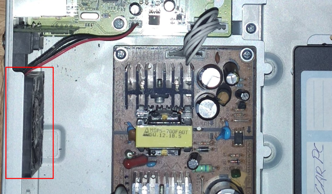

general Geplaatst: 22 januari 2024 Auteur Geplaatst: 22 januari 2024 (aangepast) De vu duo2 heeft een interne voeding: in Nederland zie ik m nergens meer op voorraad. 22 januari 2024 aangepast door ceesv Link naar winkel verwijderd. Denk aan onze reclameregels.

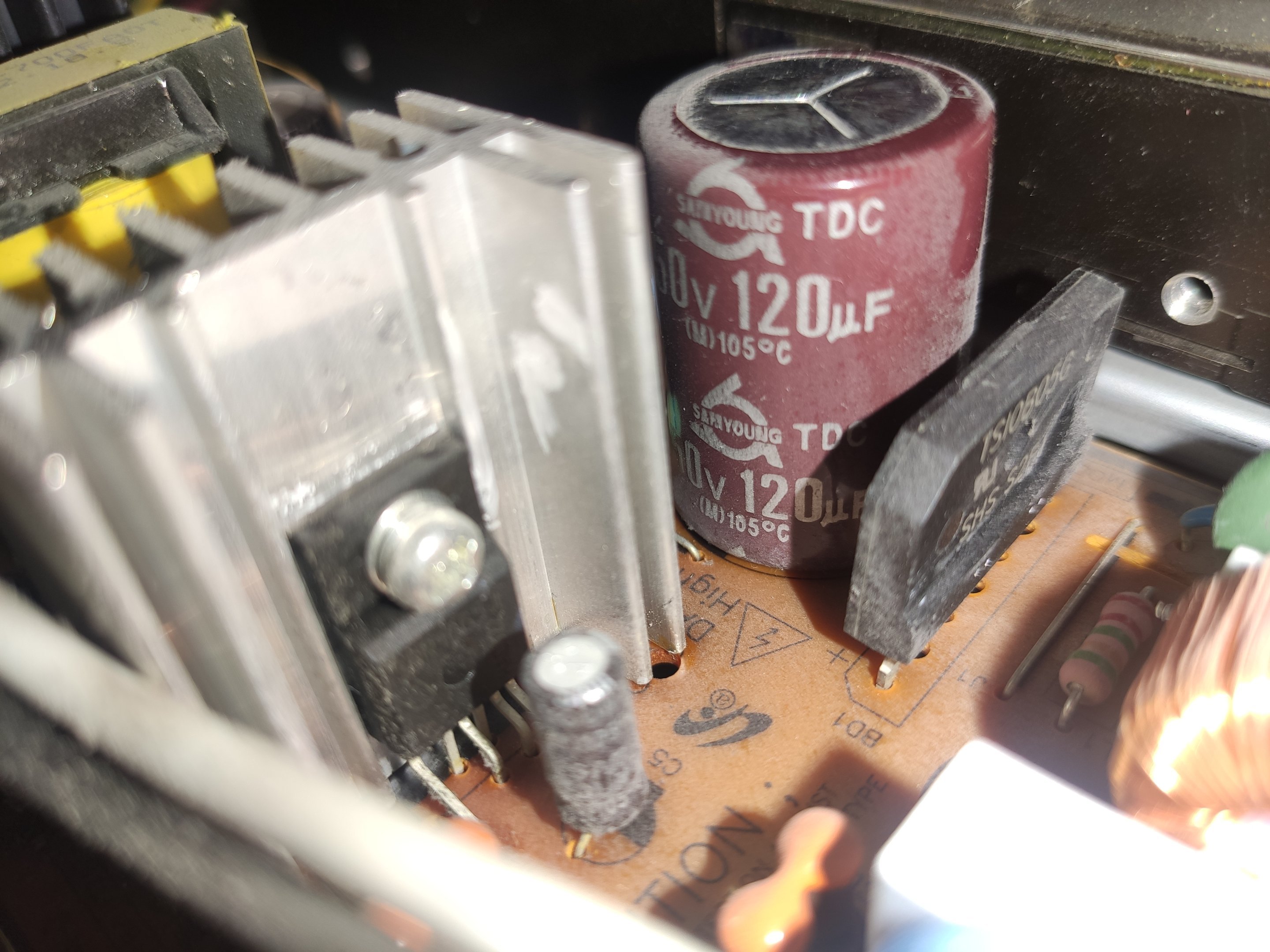

general Geplaatst: 22 januari 2024 Auteur Geplaatst: 22 januari 2024 7 minuten geleden, Frans B zei: Op de voedingsprint zit er een condensator naast een koelvin. Deze moet je zeker vervangen. En een uitgedroogde condensator hoeft niet bol te staan. Is met het oog niet te herkennen. Dus het beste is om ze allemaal te vervangen. Zoveel zijn het er niet. Dat zal die bruine dikke zijn. Staat al op mijn lijstje om morgen te gaan halen. 120 uF 400v
Frans B Geplaatst: 22 januari 2024 Geplaatst: 22 januari 2024 juist die gaat niet vaak stuk. wel die kleine C5 is een punt. Maar vervang ze beter allemaal. System Administrator (niet van deze site)

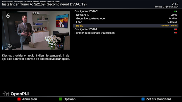

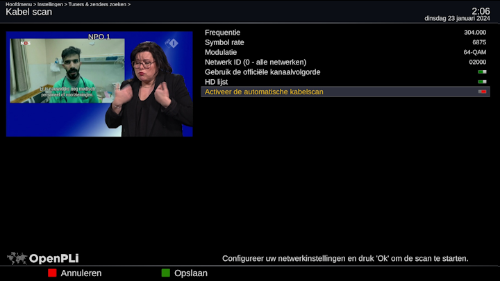

Alex1970 Geplaatst: 23 januari 2024 Geplaatst: 23 januari 2024 (aangepast) 10 uren geleden, mereltje zei: Heb je Netwerk-ID: 5555 getest? of 05555 Het is geen Ziggo. 8 uren geleden, Mojo zei: Ofwel: backup maken van iets dat niet werkt, install openpli en backup van iets dat niet werkt terugzetten.😉 Ik vermoed dat een backup van de zenderlijst bedoeld wordt. @general Ik bedoel deze scan: Als je tuner weer werkt, zou je die scan ook eens met Netwerk ID 2000 willen doen? En dan weer de lamedb delen? Daarna kan je de backup van je zenderlijst weer terugzetten natuurlijk, of een scan met Netwerk ID 1000. Ik zie trouwens in je al gestuurde lamedb dat er een link is met Kabeltex. Je kan ook Netwerk ID 1791 eens proberen. Ik zie ook dat er zenders dubbel in je lijst staan. Misschien eerst eens een handmatige scan doen, met de optie om de optie 'Voor het zoeken alle zender wissen' aan. Vervang daarvoor eerst het bestand cables.zml in de map /etc/tuxbox/ met de cables.xml die je hier vindt. Na een reset je tuner instellen (indien nog niet zo) op Kabeltex/Trined Daarna een handmatige scan: Daarna kan je weer een Kabelscan doen. 23 januari 2024 aangepast door Alex1970 1 Dreambox DM920: 2x Triple tuner (2x DVB-S2X multistream + DVB-C/T2) OpenPLi 9 Xtrend ET10000: 1x DVB-S2, 2x DVB-C/T2, IPTV OpenPLi 9 VU+ Duo / Dreambox DM800 / TBS 5925 Channel Master 180cm offset: 39.0°E-37.6°W, Channel Master 120cm offset: 23.5°E-8°W SAB 97 schotel 45.1°E-60°E, 80cm vast: 28.2°E/23.5°E/19.2°E/13°E | DVB-T/DAB: VHFIII/UHF combi-antenne op zolder.
general Geplaatst: 23 januari 2024 Auteur Geplaatst: 23 januari 2024 experiment mislukt. Allemaal nieuwe condensators geplaatst: bestaande zenderlijst (met voorheen werkende zenders: afstemmen mislukt scan levert geen enkele zender, met ID 1000, 2000, 5555, 1791 kabel scan, handmatige scan En met backup bedoelde ik: alles backuppen, maar alleen de zenderlijst terugzetten. De zenderlijst was inderdaad nog een beetje rommelig, nog geen tijd gehad om op te poetsen. Ik heb voor trined geen settings file kunnen vinden, dus maar zelf gescand. Zijn die lijsten er wel?

Alex1970 Geplaatst: 23 januari 2024 Geplaatst: 23 januari 2024 11 minuten geleden, general zei: Correctie, hij doet het weer!! Nog eens alles nagelopen, kabels en stekkers losgemaakt, vastgemaakt. Waarschijnlijk heeft de kabel-insteekkaart niet goed vast gezeten, het schroefje zat er nog niet in. Nu wel. Ik ga hem de komende tijd eens inn de gaten houden, zien of deze fix stand houdt Zou je nog eens die handmatige scan willen doen en me dan de lamedb sturen? Ik kan daarmee ook zorgen dat alle zenders picons hebben (althans als je de srp- of snp-picons uit de feed gebruikt). Dreambox DM920: 2x Triple tuner (2x DVB-S2X multistream + DVB-C/T2) OpenPLi 9 Xtrend ET10000: 1x DVB-S2, 2x DVB-C/T2, IPTV OpenPLi 9 VU+ Duo / Dreambox DM800 / TBS 5925 Channel Master 180cm offset: 39.0°E-37.6°W, Channel Master 120cm offset: 23.5°E-8°W SAB 97 schotel 45.1°E-60°E, 80cm vast: 28.2°E/23.5°E/19.2°E/13°E | DVB-T/DAB: VHFIII/UHF combi-antenne op zolder.
