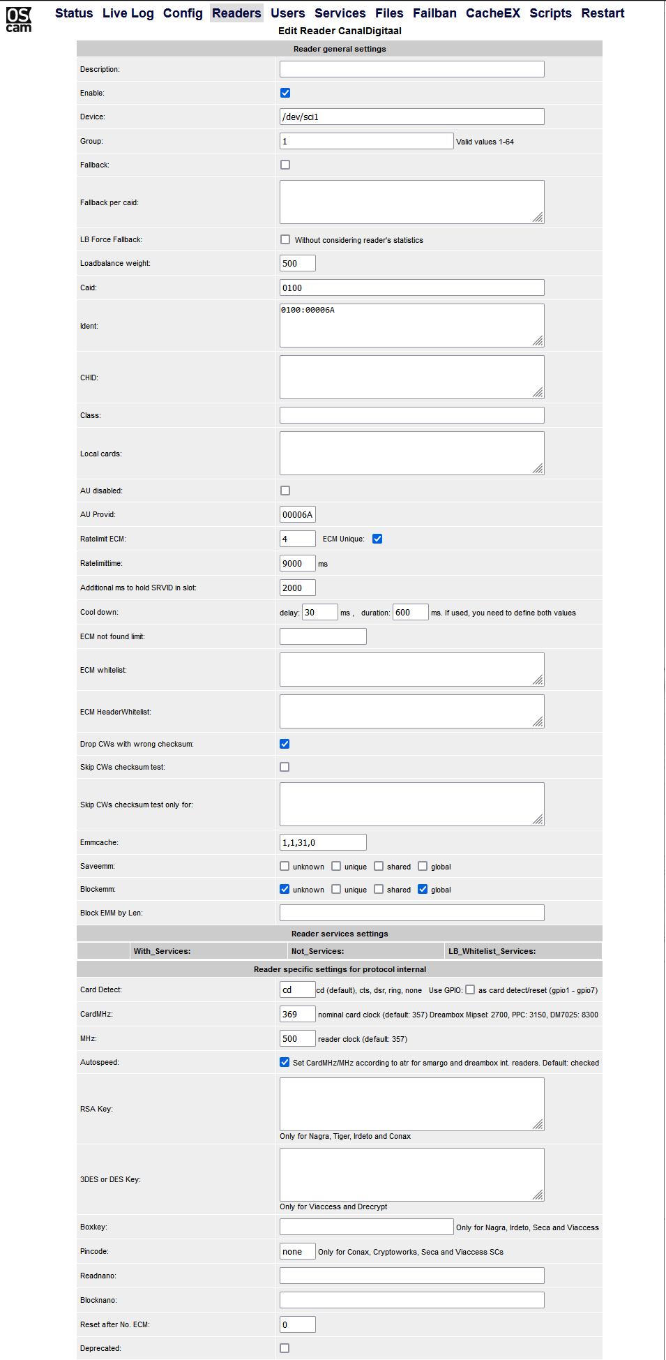

Klik op Add reader en geef deze een naam en Protocol 'internal':
Vul deze als volgt in:
Klik onderaan op Save.

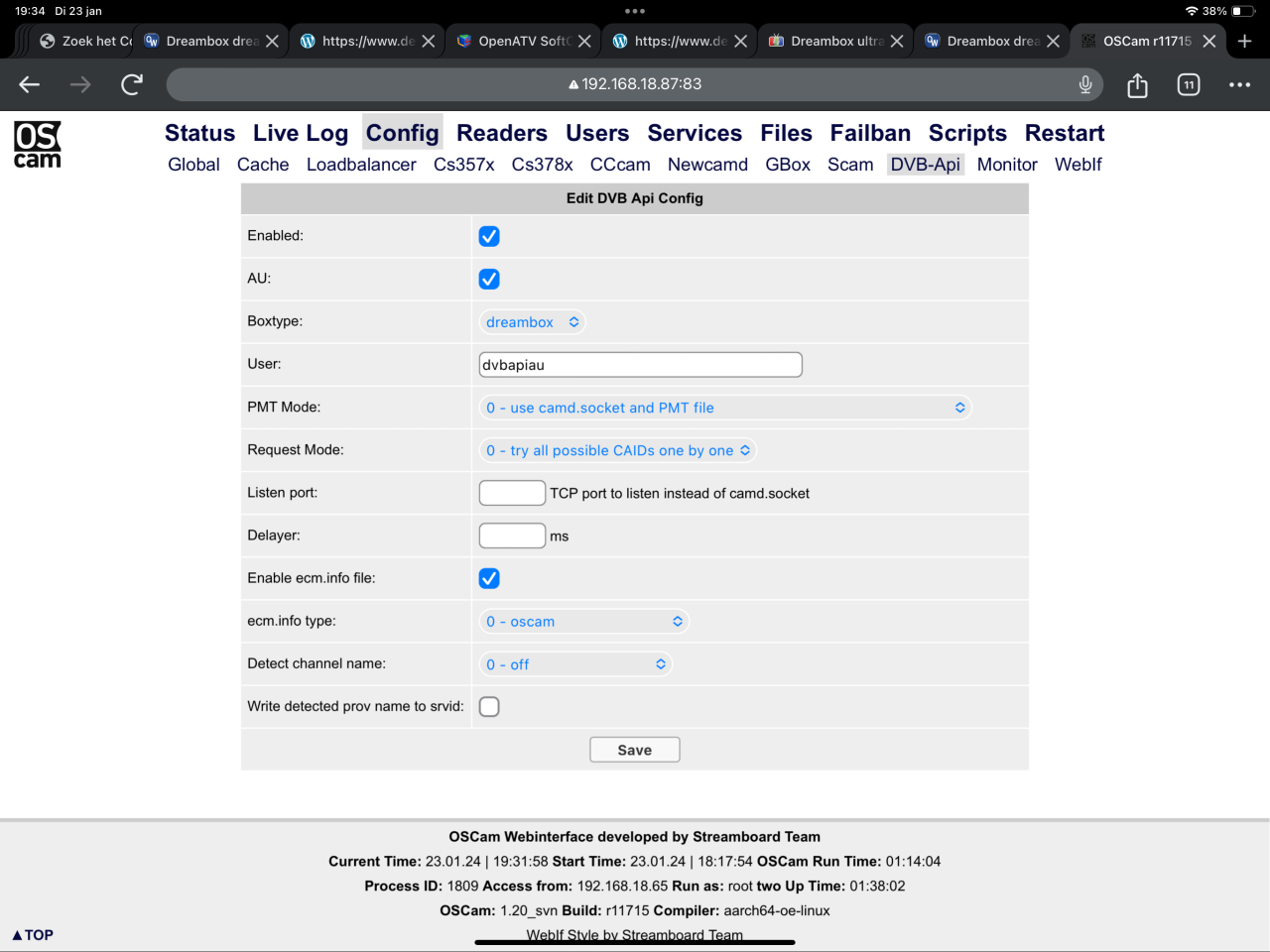

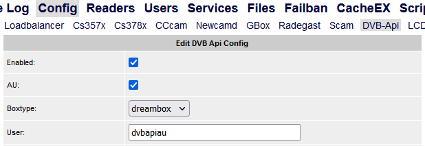

Kijk bij Config > DVB-Api of deze instellingen zo staan, of maak ze zo:

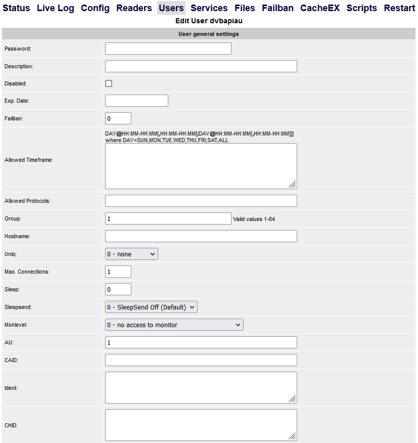

Bij Users moet je één user met de naam dvbapiau hebben en zorg dat AU op 1 staat en bij Group ook 1:

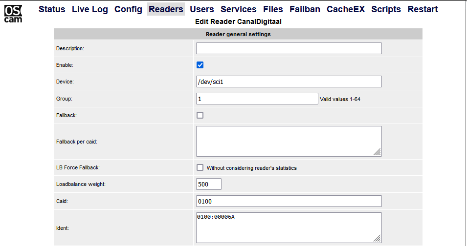

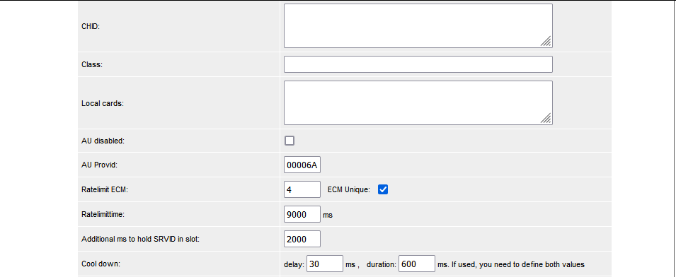

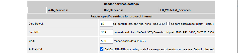

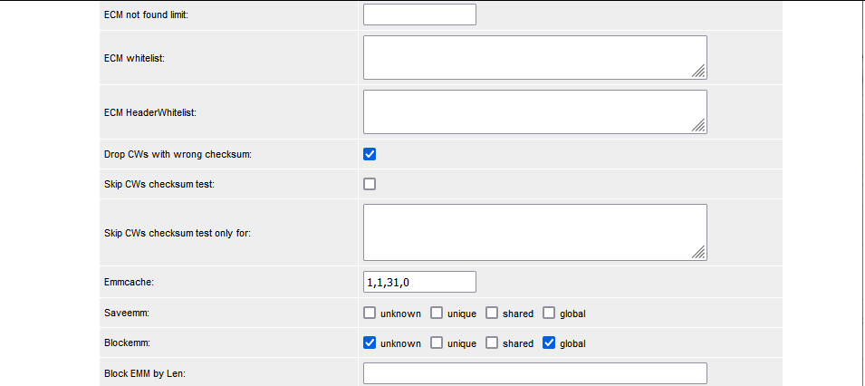

Dankjewel voor je uitgebreide reactie. Daar kan ik wat mee,
Alleen kan ik de ingevulde waardes van het screenshot bij reader niet goed lezen.
Dus loop ik weer vast.
Het is een kaart van een werkend abonnement omdat ik de oude box vervang. Waar alles prima loopt op pli
VU+ Duo, dreambox 500s, Rebox 4000, Openbox, cccam, Wavefrontier 90 met 13,19,23,en 28,2
5 minuten geleden, Rasta 87 zei:
Ik zal het in kleinere stukjes doen, moment...
afbeelding.png.8767e2dfc7bea971cb701b7959d4ecff.pngafbeelding.png.74b006e45b179755ffd91e28e1bb16df.pngafbeelding.png.acfebeb52a6dbc271270362859fba41c.pngafbeelding.png.90c9824865861462b23ebf339055969b.png
Is de oude box nog werkend? Dan kan je daar toch de instellingen ook nakijken?
aangepast door Alex1970
plaatjes toegevoegd

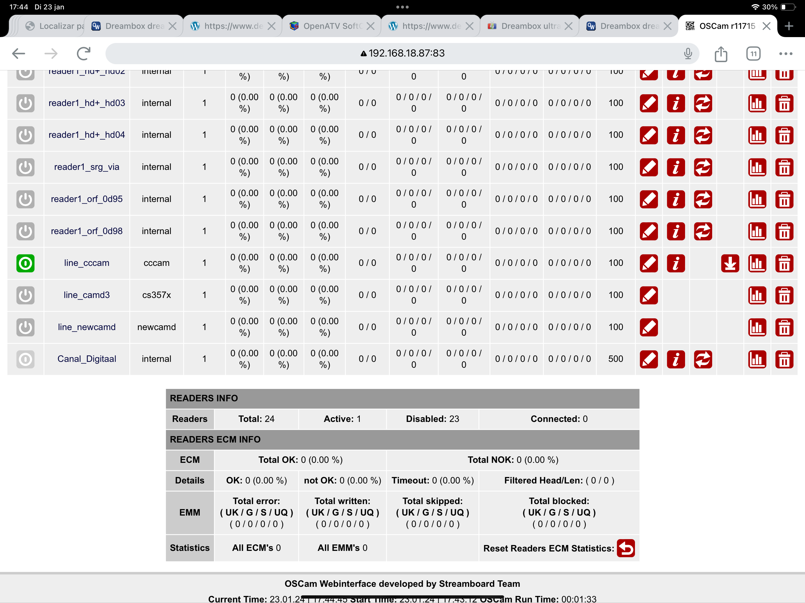

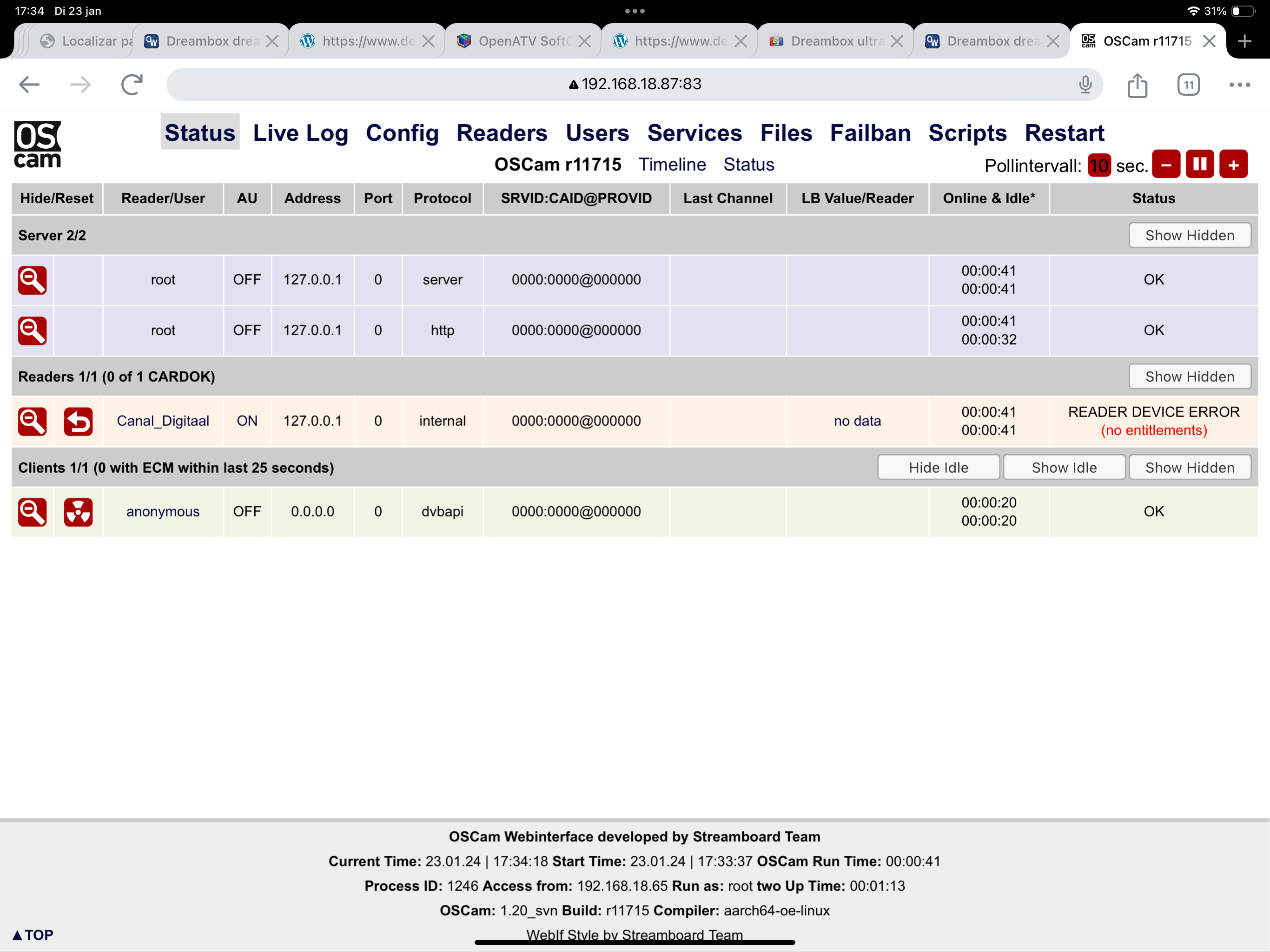

Ik heb alle stappen ingevuld maar geen beeld.

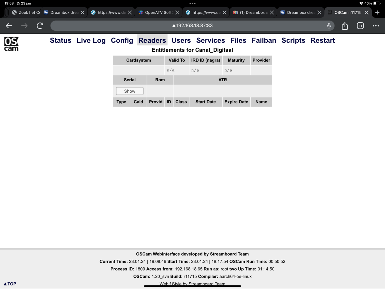

dit is de status;
Hij geeft aan no intitlements, en in het andere scherm kan ik hem groen aanvinken maar dan gaat hij uit
6 minuten geleden, Mimisiku zei:
In je oscam.server /dev/sci1 vervangen in /dev/sci0. De DM-Two heeft maar 1 reader…
Oeps, had ik er nog /dev/sci1 erin staan?
Ja dat moet inderdaad /dev/sci0 zijn.
Heb je dat geprobeerd @Rasta 87 ?
