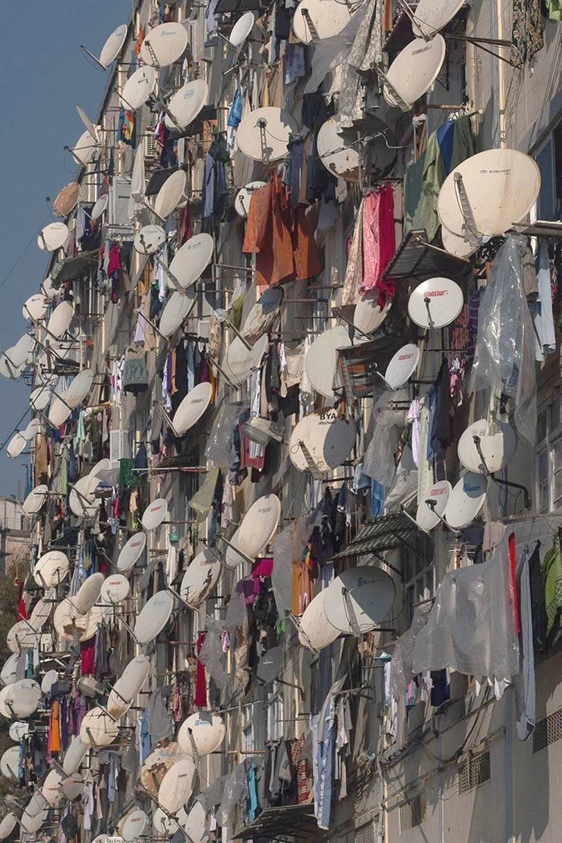

Sprietje Geplaatst: 19 juni 2024 Geplaatst: 19 juni 2024 Ja die Inverto Ultra PLL is een geweldige lnb. Het was me al jaren duidelijk dat een lens-lnb een mooie uitvinding was om te gebruiken als de lnb's dicht bij elkaar geplaatst moesten worden maar bij regen verliezen ze veel te snel signaal en dat is nu net in Nederland niet waar we op zitten te wachten. Nu zijn Nederlanders denk ik wel het volk dat het meeste gebruik maakt van multifeed, dus meerdere satellieten ontvangen met 1 schotel. In Spanje zie je dat bij de Spanjaarden niet, natuurlijk wel bij de Nederlanders en Belgen in Spanje. Spaanse installareurs plaatsen gewoon voor elke satelliet een eigen schotel en dan heb je geen probleem dat lnb's tegen elkaar komen. Het mooie van de Inverto Ultra PLL is dat de feedhorn 1 scalarring minder heeft dan een gewone lnb. Daarom is de kopdiameter maar 48mm i.p.v. 60mm en daarmee komt hij al een heel eind in de richting van een smalle lens-lnb. Op een schotel van 70cm breed en 78cm hoog, kun je met 4 Inverto Ultra PLL-lnb's de 13-19-23 en 28 oost ontvangen zonder veel last te hebben van regendruppels op de koppen, een geweldige vooruitgang.
Drs. IJzerbout Geplaatst: 19 juni 2024 Geplaatst: 19 juni 2024 Op 4-4-2024 om 21:35, D-box zei: Ik gebruik gouden f-connectors, of die beter zijn dan de normale f-connectors weet ik niet (zal ook wel weer een verkoop praatje zijn). Het beeld is dan duidelijk scherper. Dus wel aan te bevelen. 2 uren geleden, Sprietje zei: Spaanse installareurs plaatsen gewoon voor elke satelliet een eigen schotel Hier sta ik helemaal achter. Een compromisloze oplossing. Stay delulu !
Sprietje Geplaatst: 19 juni 2024 Geplaatst: 19 juni 2024 (aangepast) 4 uren geleden, Sprietje zei: Spaanse installareurs plaatsen gewoon voor elke satelliet een eigen schotel Drs.IJzerbout zei: Hier sta ik helemaal achter. Een compromisloze oplossing. 19 juni 2024 aangepast door Sprietje
