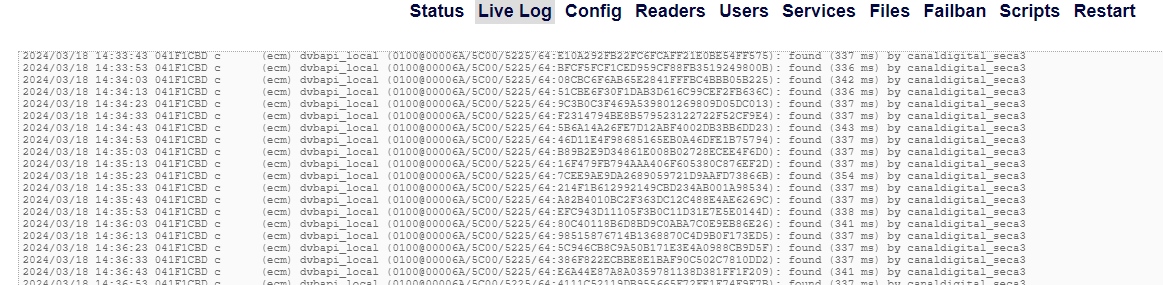

Tonskidutch Geplaatst: 18 maart 2024 Geplaatst: 18 maart 2024 Als je daar in dat webinterface op live log klikt zie je elke aanroep van de kaart terwijl je kijkt of naar een andere zender zapt... Die log kun je ook opslaan naar een bestand en de oscam experts zoals @Codx laten analyseren. Dan is er misschien een reden waarom die zenderwissel pas na 20 seconden beeld oplevert. Mr. Blue Sky Electric Light Orchestra
Codx Geplaatst: 18 maart 2024 Geplaatst: 18 maart 2024 Ik heb de live log of config natuurlijk nog niet gezien maar gezien er beeld is en er updates komen denk ik dat oscam instellingen NIET de oorzaak zijn dat er pas na 20 seconde beeld komt. Ik denk dat er iets met die image of box aan de hand is omdat andere zaken ook traag zijn. SCHOTEL: 1,2 Mtr 50E-55W / 60cm Astra 19/23 / Airspy R2 SDR 24-1800 Mhz RECEIVERS: Dreambox 920 UHD/DM8000/800SE / VU+ Ultimo 4K Sat & Kabel & T2 / Rpi2 ADS-B FlightFeeder IPTV: KPN Glas (AoN) 1 Gbit & IPTV KPN plus+ TV box / Android 4K IPTV box / Kodi & Plex / 100+ TB Storage

joker55 Geplaatst: 18 maart 2024 Auteur Geplaatst: 18 maart 2024 ik heb eens een paar keer zitten zappen........hiuer de log: HUMAX iCord is vervangen door de VU+ 4k SOLO,

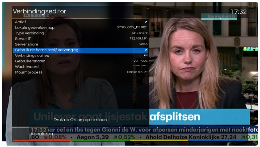

Tonskidutch Geplaatst: 19 maart 2024 Geplaatst: 19 maart 2024 Op 11-3-2024 om 12:14, Tonskidutch zei: ik kan dus met deze informatie enkel adviseren een echt frisse nieuwe flash erin / op te zetten. Via DCC_E2.exe kun je natuurlijk nog je softcam config op de pC halen en later terug zetten, maar meer zou ik niet backuppen. het kost een beetje tijd maar ik heb dat ook al eens moeten doen en geen nieuwe box hoeven kopen daarmee bedoelde ik hetgeen iets hierboven Codx ook schreef alles vers en nieuw erop en laat nu ook nog maar eens zien hoe je de mount op je NAS hebt aangemaakt en die EPG waar ik over gesproken heb De Vu+ Solo4 heeft ook een oproepbare webinterface net als de oscam webinterface maar dan zonder poorten. Daar kun je alle instellingen laten zien en als screenshot hier erbij plakken Solo4K is overigens nooit langzaam geweest Mr. Blue Sky Electric Light Orchestra
joker55 Geplaatst: 19 maart 2024 Auteur Geplaatst: 19 maart 2024 (aangepast) Tsja, uiteindelijk heb ik ook alles vanuit scratch erop gezet, omdat het de eerste keer niet lukte. Toen heb ik hem opnieuw geflashed, en ging het beter, daarna uren bezig geweest in diverse settings om eea opnieuw in te stellen, zelfs de tuner configuratie was hij kwijt.......dat ook weer opnieuw moeten doen met de vijf satellieten. Maar goed, dat werkt ook weer. hieronder de screen layout van de gemounte NAS.....daar vroeg je naar? Er wordt een aparte map aangemaakt (movie) waarin alle opgenomen opnames komen te staan. Ik kan ook nog 1 map eronder gaan, dus de video (gedeelde map) en hierin staan video's die ik gedownload heb. Zijn ook prima af te spelen via de VU+. Maar je vroeg ook naar andere instellingen, welke precies? Als ik op deze manier alle instellingen bekijk, en hier weergeef, dat zijn meer dan 30 paginaas, denk ik. Lijkt mij niet zo geweldig, dus naar welke instellingen heeft je voorkeur ?? Ik wil ze met alle liefde en plezier allemaal hier neer zetten, maar lijkt mij nutteloos......alleen diegene die je interesse hebben? 19 maart 2024 aangepast door joker55 HUMAX iCord is vervangen door de VU+ 4k SOLO,

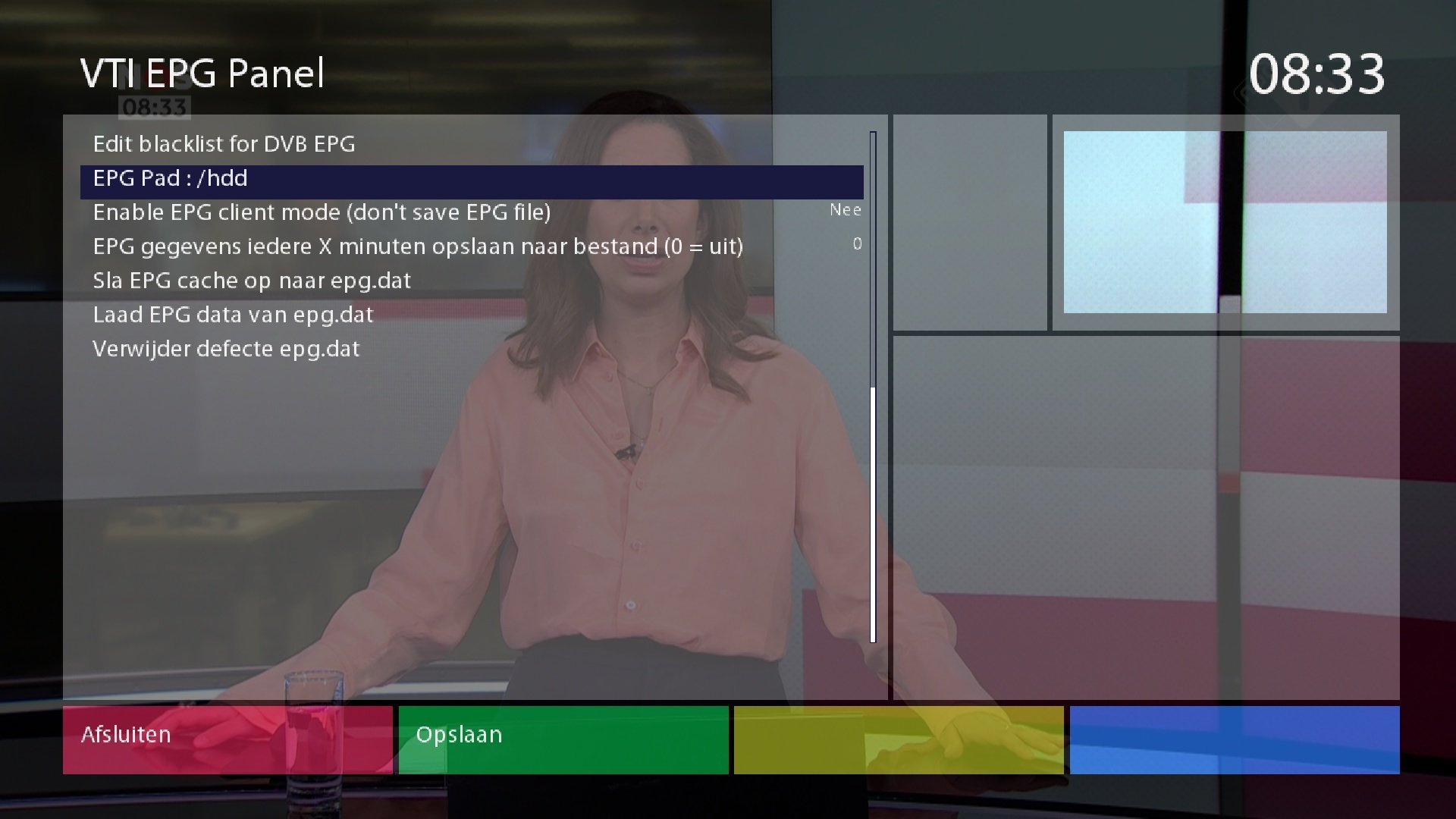

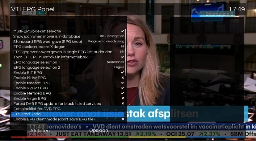

joker55 Geplaatst: 19 maart 2024 Auteur Geplaatst: 19 maart 2024 (aangepast) En EPG instellingen, maar op zich komen de EPG gegevens prima binnen voor alle zenders.: 19 maart 2024 aangepast door joker55 HUMAX iCord is vervangen door de VU+ 4k SOLO,

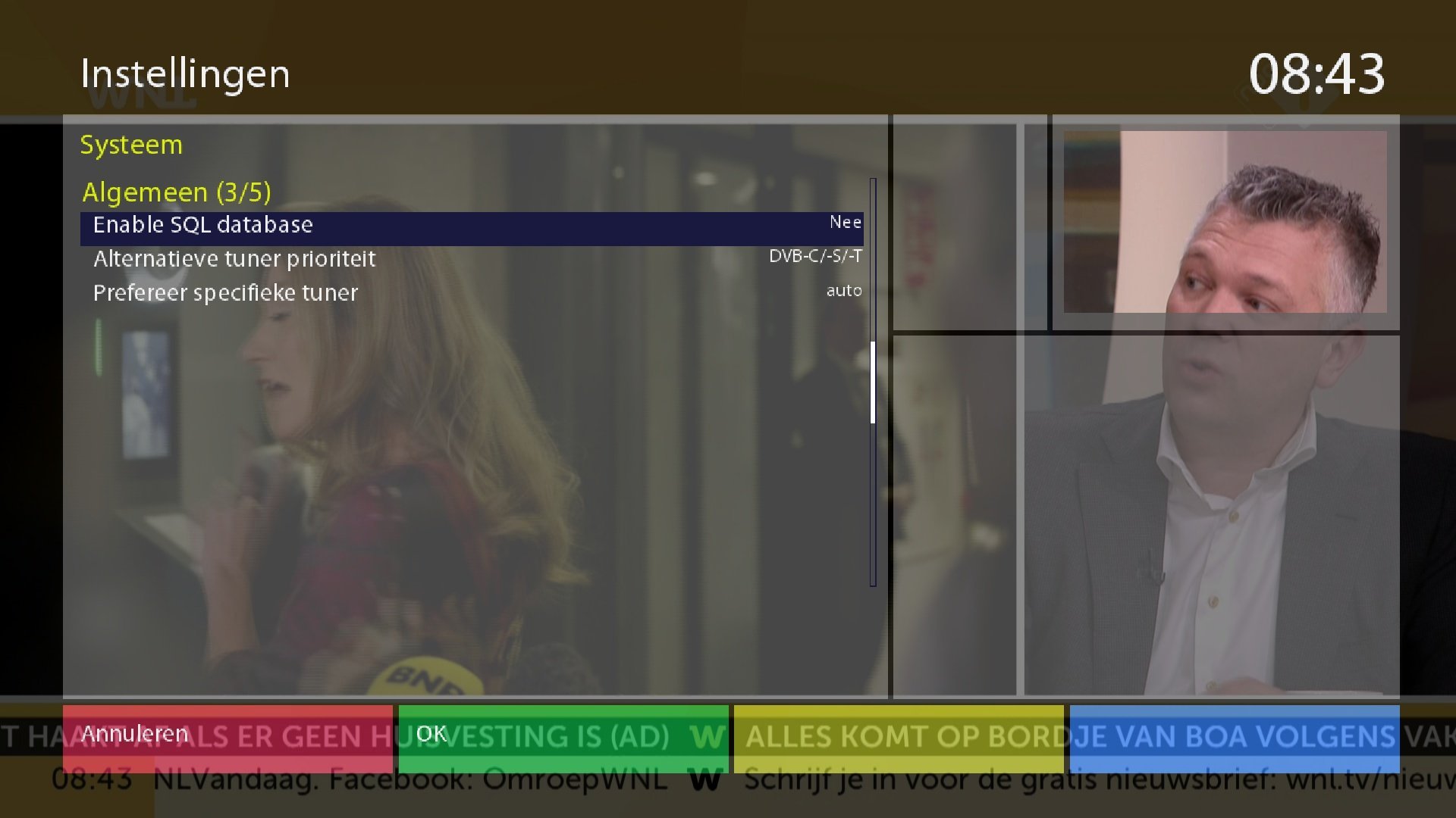

Tonskidutch Geplaatst: 20 maart 2024 Geplaatst: 20 maart 2024 a NAS is prima met classic mount b EPG Nou deze dus pagina 2 en kun je de sql database uitzetten 1 Mr. Blue Sky Electric Light Orchestra
joker55 Geplaatst: 20 maart 2024 Auteur Geplaatst: 20 maart 2024 Waarom zijn er bij jou nu 4 gekleurde blokjes onderin, en heb ik 4 van die zielige streepjes (rood,groen, geel en blauw) ?? HUMAX iCord is vervangen door de VU+ 4k SOLO,
