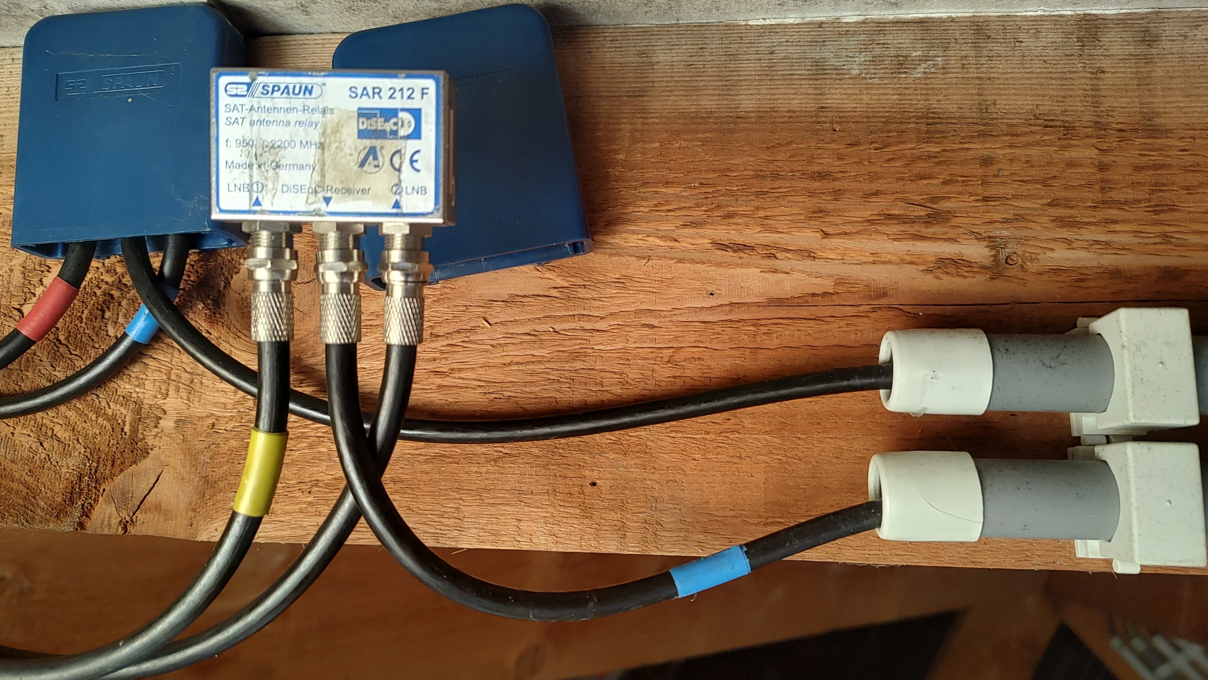

Sprietje Geplaatst: 29 juni 2024 Geplaatst: 29 juni 2024 Beste krisv Je schrijft dat je een Visiosat Bisat hebt met een G2-houder. Een G2-houder is voor de Hotbird 13 en Astra 19,2 en dat terwijl je de Astra 19,2 en Astra 23,5 wilt ontvangen. Hoe zit dat? Maak eens een foto van je schotel liefst zo dat de lnb's van voren te zien zijn.
krisv Geplaatst: 29 juni 2024 Auteur Geplaatst: 29 juni 2024 Sprietje, gezien jouw talrijke (gewaardeerde) tussenkomsten begrijp ik volkomen dat je je wellicht niet meer herinnert dat ik deze vraag reeds heb beantwoord. 😉 Betreft idd. een G4 ipv G2 foto lnb's en diseqc's in bijlage
