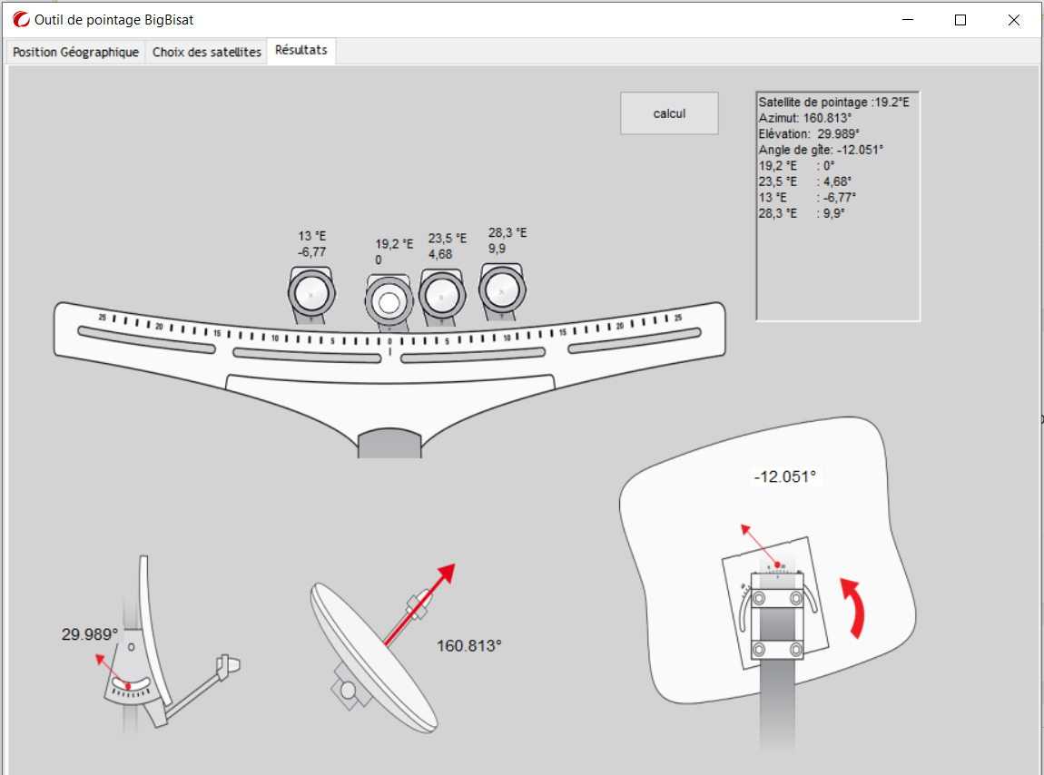

Affli Geplaatst: 17 juli 2024 Auteur Geplaatst: 17 juli 2024 Wie kan mij de gegevens bezorgen voor het uitrichten van big bisat 13 19.2 23.5 en 28.35 voor mijn locatie Affligem in België - volgens wat ik heb opgezocht: 50.89 en 4.09 Tussenafstanden tussen lnb in mm of hoe moet ik dat interpreteren?
Affli Geplaatst: 17 juli 2024 Auteur Geplaatst: 17 juli 2024 hartelijk dank Sprietje... eerst even alles bestellen en dan asap aan de slag!!!!

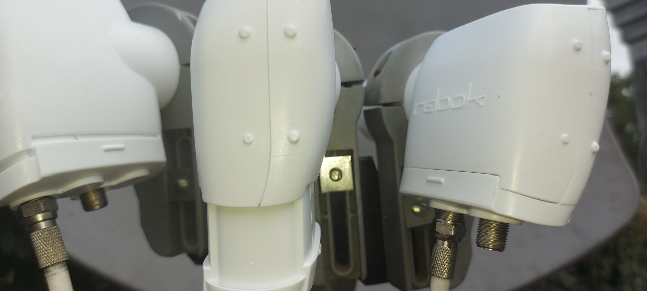

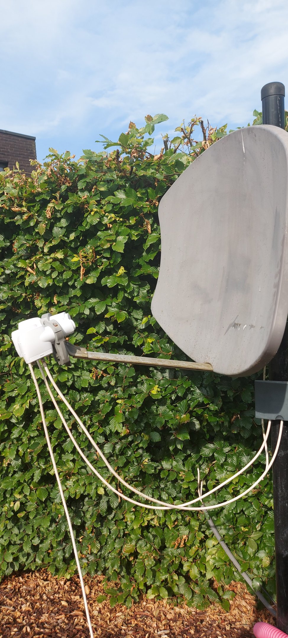

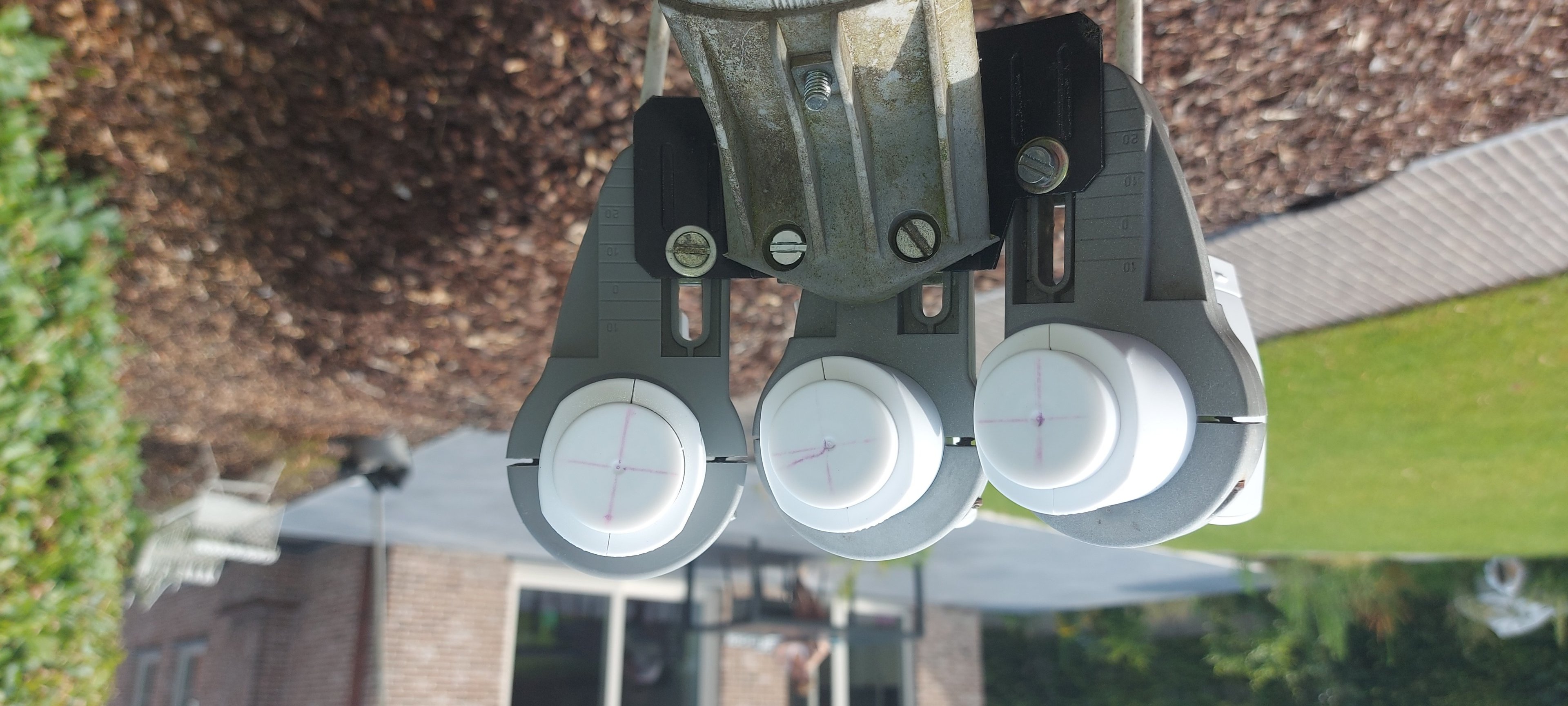

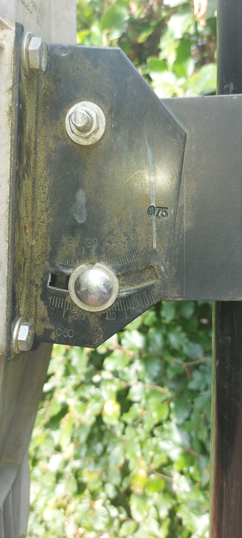

Affli Geplaatst: 19 juli 2024 Auteur Geplaatst: 19 juli 2024 hier ben ik nog eens.... de big bisat zal nog even moeten wachten tot een aantal werkzaamheden in de tuin volbracht zijn. Dus ga ik nog even door met de huidige opstelling. Het blijft een miserie... Ik krijg de schotel maar niet goed uitgericht. Meettoestellen (appjes) sturen mij alle kanten uit. Ik blijf maar draaien H en V, zonder deftig resultaat. Ik houd wel rekening met de gegevens van Sprietje, die bieden toch houvast. Ik zit nu te denken dat de instellingen achteraan de schotel mij parten spelen. Staan de gradenverdeling foutief? Ik zie daar 60 en 75 ... ik heb ook al gelezen over de offset van de schotel, moet ik daar iets mee aanvangen? Ik voeg een aantal foto's toe met de huidige instellingen/toestand. De 23.5 staat hierbij op 0.
Sprietje Geplaatst: 19 juli 2024 Geplaatst: 19 juli 2024 (aangepast) Die beugel wordt voor een 60, 75 en Bisat gebruikt. Voor de Bisat moet de ring met V-uitsparing omhoog staan. Die staat dus goed. Je zou de schotel met ze zon uit kunnen richten. Dan heb je de richting in ieder geval goed staat. Dan hoef je alleen de elevatie nog maar bij te stellen om de Astra 23,5 te ontvangen. Vandaag om 12:56uur staat de zon precies achter de Astra 23,5. 19 juli 2024 aangepast door Sprietje
mebo870 Geplaatst: 19 juli 2024 Geplaatst: 19 juli 2024 Jeetje, hoe moeilijk kan het zijn om een schotel die vrij zicht heeft af te regelen op astra 23,5. je geeft op dispointer,com, je volledige adres in en kiest daar 23.5 ASTRA, de groene lijn toont de richting van de Astra23,5. Afregelen doe je door langzaam te gaan draaien, het signaal is digitaal en heeft wat tijd nodig eer dat verwerkt is. The key to happiness. Stay away from idiots
Affli Geplaatst: 19 juli 2024 Auteur Geplaatst: 19 juli 2024 waarschijnlijk is het heel eenvoudig mebo870 ... maar ik sleutel maar om de 5 a 6 jaar aan de sat-inrichting. Dus het is geen alledaagse klus voor mij 😉
