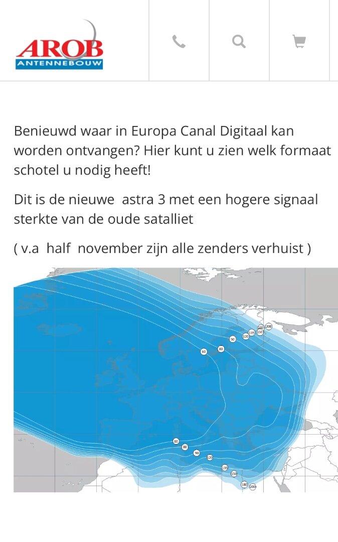

Destoffeltje Geplaatst: 28 november 2024 Geplaatst: 28 november 2024 Goedendag. Kan het kloppen dat canaal digitaal terug is gegaan van Astra 3C weer naar 3B. Ik zit nu boven in Portugal en kan de Astra 3niet meer te pakken krijgen. Met Astra 3C had dit geen problemen moeten zijn volgens de footprint. Boven in Spanje nog geen problemen nú boven in Portugal wel. Heb zelf zoekende op de camper. Astra 1 nog geen probleem Astra 3 blijft hij zoeken terwijl signaal sterkte nog voldoende is. Wie weet hier antwoord op. BVD.
OFDM Geplaatst: 30 november 2024 Geplaatst: 30 november 2024 Het loopt hier niet storm. Ik weet niets van zelf zoekende schotels maar als het op een andere plaats wel werkt lijkt dat niet het probleem. Hoeveel signaal marge heb je hierin normaal? Is er een dB uitlezing? Maar er schiet mij nu wel iets te binnen, hoog speculatief. Ik vroeg mij op dit forum openlijk af waarom de footprint niet nog meer naar het oosten kan worden gedraaid aangezien daar de klanten met moeilijkheden zitten. Uit de gepubliceerde footprint lijkt er veel verloren te gaan in zee. Echter: Als de werkelijke footprint (in tegenstelling tot de kaart) toch al afvalt aan de westkant van Portugal dan is het niet ondenkbaar dat de grens van draaien van de westbeam al is bereikt.

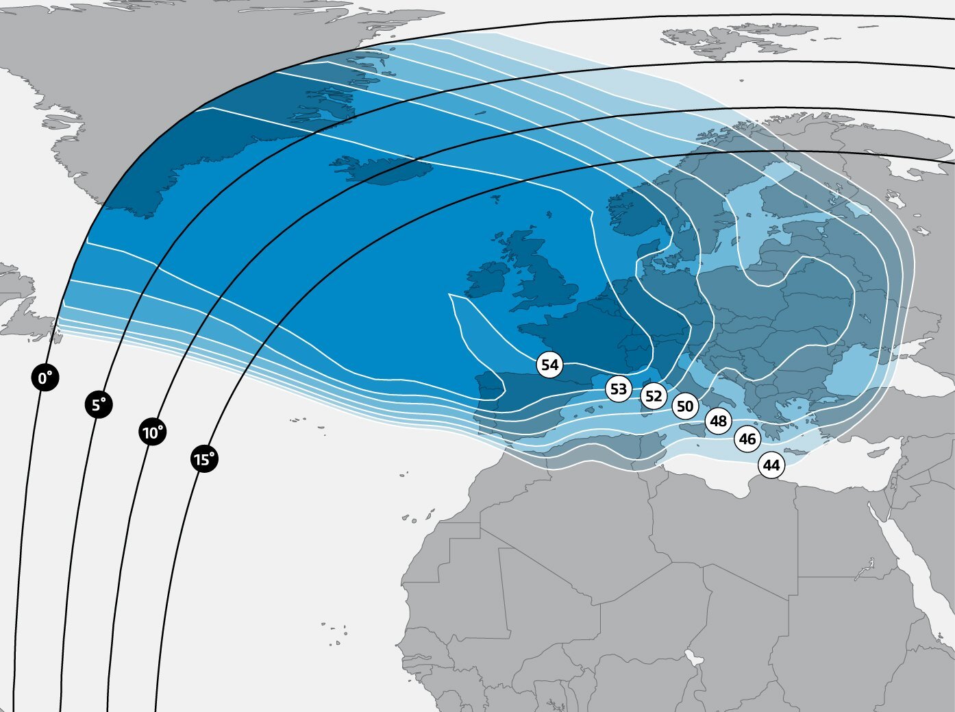

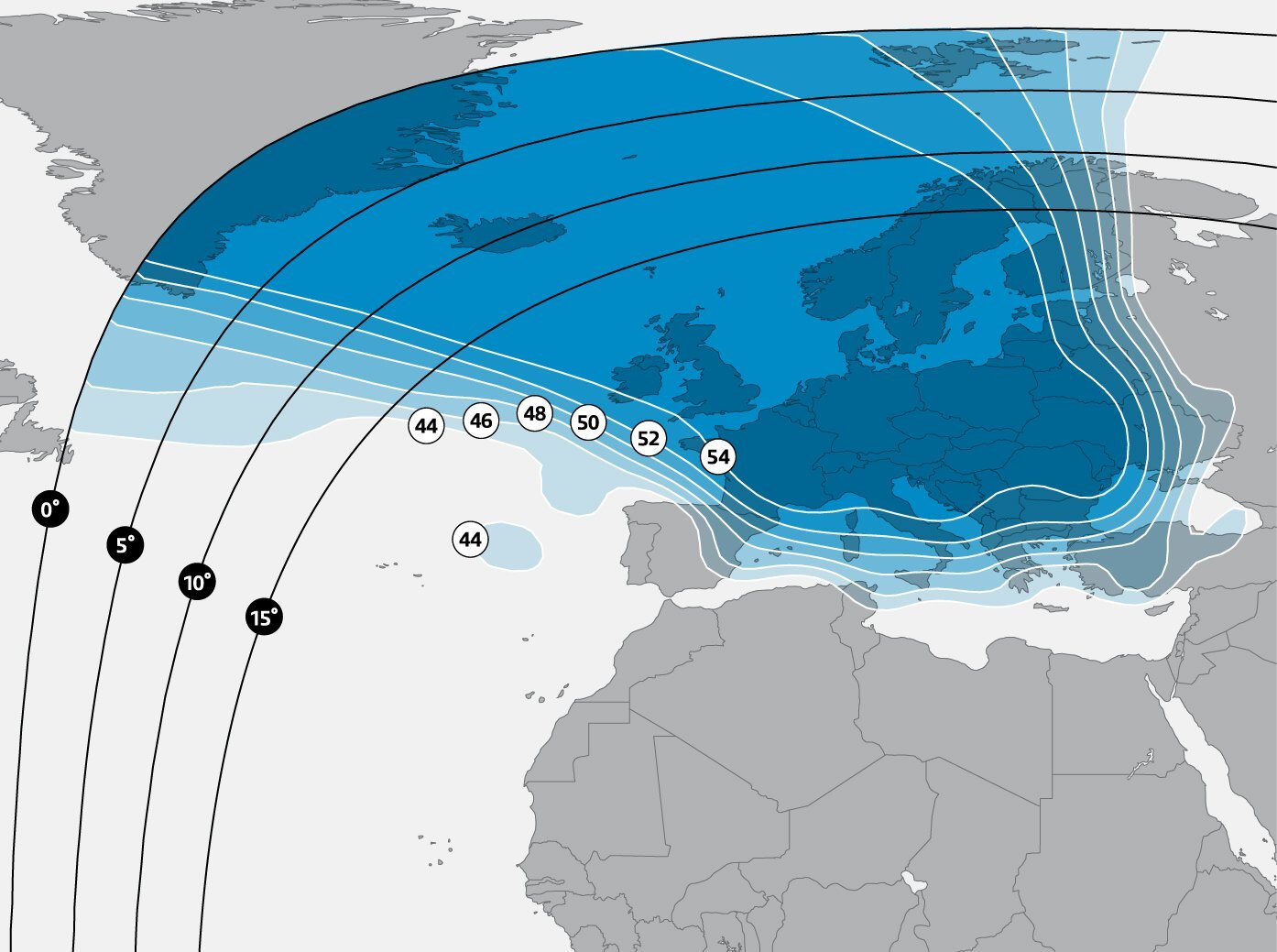

Sprietje Geplaatst: 30 november 2024 Geplaatst: 30 november 2024 Op 28-11-2024 om 20:41, Destoffeltje zei: Goedendag. Kan het kloppen dat canaal digitaal terug is gegaan van Astra 3C weer naar 3B. Ik zit nu boven in Portugal en kan de Astra 3niet meer te pakken krijgen. Met Astra 3C had dit geen problemen moeten zijn volgens de footprint. Boven in Spanje nog geen problemen nú boven in Portugal wel. Heb zelf zoekende op de camper. Astra 1 nog geen probleem Astra 3 blijft hij zoeken terwijl signaal sterkte nog voldoende is. Wie weet hier antwoord op. BVD. Let op. De meeste zenders zijn naar de Astra 3C westbeam gegaan waaronder NPO 1-2-3. Enkele zenders zijn naar de Astra 3C-oostbeam gegaan. Die kun je niet meer ontvangen in Portugal.

Moderator ceesv Geplaatst: 27 maart 2025 Moderator Geplaatst: 27 maart 2025 Maar welke beam bedoel je? De oost of de West beam, of alles? Gaat niet bestaat niet! 65" 4-K OLED, Vu+ Duo 4K SE BT, Vu+ Solo 4K, Rebox-8500, Rebox-8000, Wavefrontier T-90, Satlook Digital NIT, Megasat HD5 Combo Gebruik je een advertentie blocker? Maak dan een uitzondering voor onze website. Zonder advertentie (inkomsten) kan deze site niet voortbestaan.
Sprietje Geplaatst: 27 maart 2025 Geplaatst: 27 maart 2025 De Astra 3C westbeam is boven in Portugal te ontvangen, de Astra 3C oostbeam absoluut niet met een automatische schotel. westbeam oostbeam
