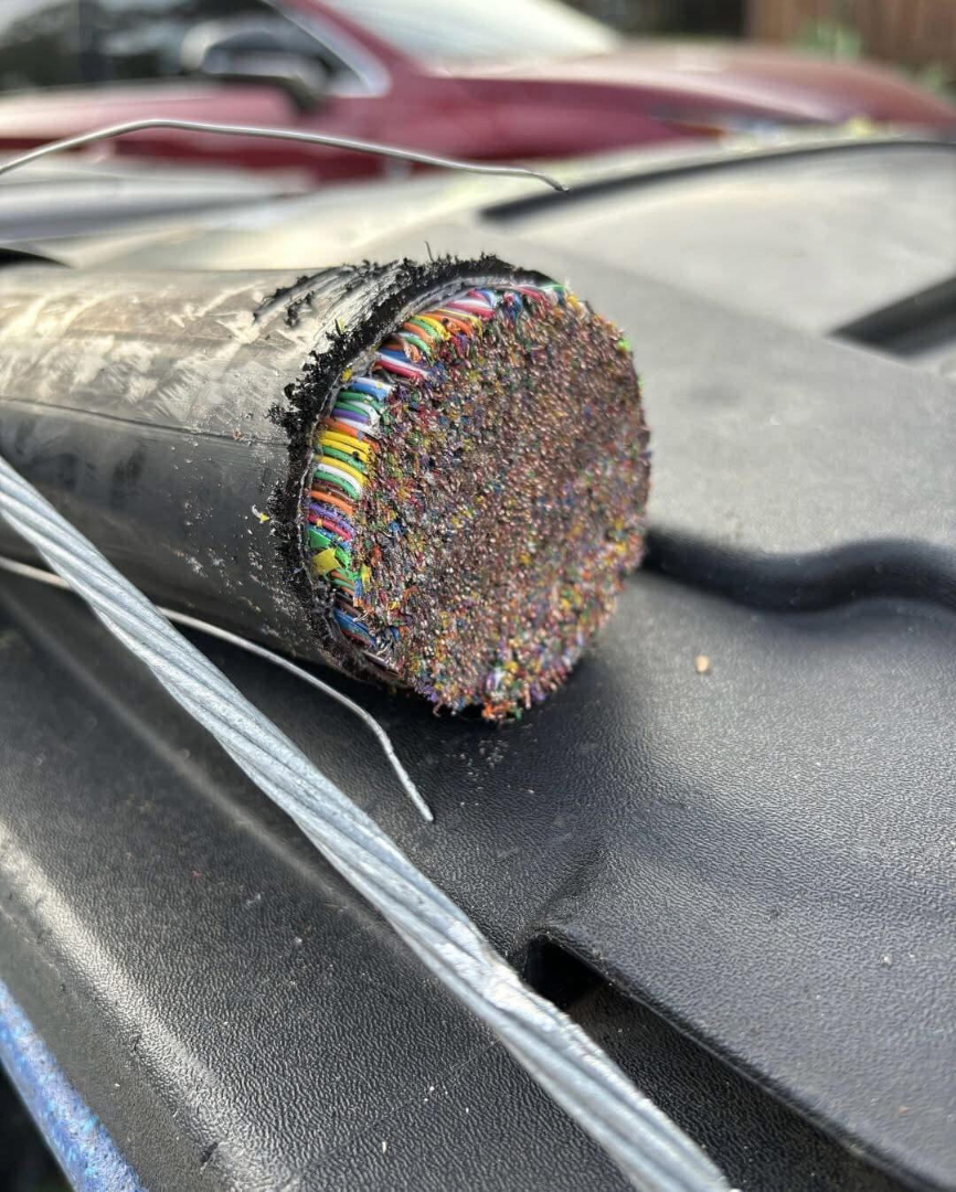

Drs. IJzerbout Geplaatst: 10 maart 2025 Geplaatst: 10 maart 2025 Deze kabel moet aangesloten worden. Kan iemand even komen om dat te doen? 600 aders… 1 “On ne voit bien qu´avec le cœur. L´essentiel est invisible pour les yeux”.

Rollerboy Geplaatst: 12 maart 2025 Geplaatst: 12 maart 2025 Op 3-3-2025 om 09:40, opie zei: 👍🏻👍🏻 Op 10-3-2025 om 09:47, Drs. IJzerbout zei: Deze kabel moet aangesloten worden. Kan iemand even komen om dat te doen? 600 aders… Dat waren de lessen die ik op school kreeg. de kabels zijn opgebouwd in paartjes (telkens 2 draadjes.) met kleurcode/kleurherkenning. Paartjes (2 draadjes met een eigen/gelijke kleurcode) bestonden, maar waren herkenbaar volgens de schil (kring of laag) waar ze zich bevonden., zoveel verschillende kleuren had men niet. Als ik de foto bekijk zijn er : blauw-wit , daarnaast rood-wit . dat zouden al 2 verschillende telefoons zijn. de volgende blauw- wit die je tegenkomt zal zich op een andere laag bevinden, zo kan je ze van elkaar onderscheiden, is een andere telefoon. Ik denk niet dat geel-geel een paartje kan zijn, maar geel-groen en geel-rood wel. Ik heb geleerd dit te onderscheiden, was een examenvraag trouwens. 600 draden, dat zijn 300 paartjes (of paren). Oftewel 300 verschillende telefoontoestellen. en die werden door een centrale met relais gestuurd. Elk draadjes werd gesoldeerd. Ik heb nooit zo een volledige spinnekop moeten solderen, ieder deed een 10-tal paartjes als oefening op school. Dit wekt herinneringen op. De printeilanden waren veel groter dan vandaag. Veel mensen vinden dit moeilijk terwijl je met maar 2 draadjes per keer werkt. Als je kantklossen bekijkt is dit voor mij ook moeilijk, terwijl je maar met 2 klosjes per keer een knopje maakt. Het komt erop neer zich niet te vergissen. Een das knopen of een veter knopen doe je ook maar met 2 eindjes. zelfs vlechten doe je maar met 2 eindjes, ook al zie je drie eindjes. 1 over 2 dan 3 over 2. nadien 1 over drie etc. Niet teveel drinken of pillen pakken en dat komt in orde 🙂 Dat ze dit vandaag nog doen? Zijn er dan nog (veel) mechanische (veel) centrales in werking? Is dit een werkaanbieding 😉
Coliseo Geplaatst: 12 maart 2025 Geplaatst: 12 maart 2025 3 uren geleden, Rollerboy zei: 🙂 Dat ze dit vandaag nog doen? Zijn er dan nog (veel) mechanische (veel) centrales in werking? Is dit een werkaanbieding 😉 Heb je er al eens bij stilgestaan dat beschadigde Cu-kabels ook hersteld moeten worden ? Dagelijkse kost. Als er met een graafmachine een kabel van 2.000 paar wordt beschadigd, betekent dit dus 4.000 draadjes in de goede volgorde aan elkaar lassen. Niet zelden is de kabel in kwestie over een grotere lengte beschadigd (uitrekking, vochtinsijpeling,...) waardoor er een nieuw kabelstuk moet worden geplaatst. 2 lassen, 8.000 geleiders. 1
Drs. IJzerbout Geplaatst: 12 maart 2025 Auteur Geplaatst: 12 maart 2025 Het zijn 600 aders gebundeld in 20er paren. Iedere draad heeft een eigen kleurcode. Ik moest vroeger zulke kabels aan sluiten aan een studio patchpanel. Of repareren. dat waren camerakabels. Zo’n 100 aders bij een RCA TK45. Met ook nog dunne coax erbij in. Ik was er een dag zoet mee.Tegenwoordig is dat allemaal Triax kabel of draadloos. “On ne voit bien qu´avec le cœur. L´essentiel est invisible pour les yeux”.
bellejt Geplaatst: 12 maart 2025 Geplaatst: 12 maart 2025 bij een 1000 paar zitten er telkens 4 paar in een botje met daarrond een kleuren code draadje.Vele keren meegekeken bij de lassers hoe ze het deden en gaat vrij snel nu met nijpklemmen (pick a bons )per 20 stuks. PS: draden hebben om de zoveel nummers gewoon dezelfde kleur Groetjes,salutations,greetings. 1 x Gibertini 1,10 vast 3 sats + 1 x Triax 88 cm rotor + Triax fixed 5W Vu + Duo4K SE sat tuner 4 X DVB-S2X en 1 x turbo DVB-C + OpenVix + idem dual tuner and vu duo2 fallback tuner Octagon SF8008 4K Openvix (via ethernetconnectie/WIFI fallbacktuner)
Rollerboy Geplaatst: 14 maart 2025 Geplaatst: 14 maart 2025 Op 12-3-2025 om 12:01, bellejt zei: bij een 1000 paar zitten er telkens 4 paar in een botje met daarrond een kleuren code draadje.Vele keren meegekeken bij de lassers hoe ze het deden en gaat vrij snel nu met nijpklemmen (pick a bons )per 20 stuks. PS: draden hebben om de zoveel nummers gewoon dezelfde kleur Bij telefoonkabels met een groot aantal geleiders (zoals 1000 draden) wordt een gestandaardiseerd kleurcoderingssysteem gebruikt, zoals de 25-paar kleurcode van Bell System. Dit systeem combineert 5 basiskleuren met 5 secundaire kleuren om tot 25 unieke combinaties te komen. Hoe werkt de 25-paar kleurcode? Elke draad heeft een primaire kleur en een secundaire kleur: Primaire kleuren (binnenste draad) Blauw Oranje Groen Bruin Leisteen (grijs) Secundaire kleuren (buitenste draad of tracer) Wit Rood Zwart Geel Violet (paars) Hierdoor ontstaan 25 unieke kleurparen (bijvoorbeeld: Blauw-Wit, Oranje-Wit, etc.). Hoe worden 1000 draden gecodeerd? Omdat één cyclus 25 paren (50 draden) heeft, wordt bij grotere kabels deze cyclus herhaald met een extra markeringssysteem: Groepen van 25 paren krijgen een binddraad of ring om ze te onderscheiden. Kleurmarkeringen op de isolatie of de binddraad geven de groep aan. Voor 1000 draden heb je: 500 paren (1000 draden ÷ 2). 20 sets van 25 paren (500 ÷ 25). Elke set krijgt een extra markering (bijvoorbeeld door kleurstrepen of ringmarkeringen) om ze te onderscheiden. Samengevat Er zijn 10 verschillende kleuren (5 primaire + 5 secundaire). Met combinaties kom je op 25 unieke paren. Bij grotere kabels worden groepen van 25 paren onderscheiden met extra markeringen. OF: Bij oudere telefoonkabels met een gelaagde kleurcodering (zoals je die op school zag) werden minder kleuren gebruikt dan in het moderne 25-paar systeem. Vaak waren er 10 tot 12 basiskleuren, afhankelijk van de fabrikant en het land. Veelvoorkomende kleuren in oudere telefoonkabels Wit Blauw Oranje Groen Bruin Rood Zwart Geel Violet (paars) Grijs Soms werden ook roze en turquoise gebruikt in heel grote kabels, waardoor je op 12 verschillende kleuren kwam. Hoe werd dit toegepast? De draden waren gerangschikt in schillen (lagen) rondom een centrale kern. De binnenste draden begonnen met wit, blauw, oranje, enzovoort. De volgende laag herhaalde dezelfde kleuren, maar met extra markeringen of in een vaste volgorde. Hierdoor kon men bij kabels met honderden draden nog steeds de juiste paren herkennen. Voorbeeld: Een 600-paren kabel (1200 draden) kon bijvoorbeeld 10 schillen hebben, waarbij elke schil de 10 basiskleuren herhaalde in dezelfde volgorde. OF: 🔹 Datakabels & netwerkkabels (zoals UTP/STP) Wit-blauw, wit-oranje, wit-groen, wit-bruin → De 4 twisted pairs in Ethernet-kabels. Deze kabels worden gebruikt voor internet en netwerken, niet voor ouderwetse telefonie. ⚡ USB-Generaties en Snelheden (Datatransfer) USB Versie Snelheid Jaar van introductie USB 1.0 1,5 Mbps (Low Speed) 1996 USB 1.1 12 Mbps (Full Speed) 1998 USB 2.0 480 Mbps (High Speed) 2000 USB 3.0 5 Gbps (SuperSpeed) 2008 USB 3.1 Gen 1 5 Gbps 2013 USB 3.1 Gen 2 10 Gbps 2013 USB 3.2 Gen 1x1 5 Gbps 2017 USB 3.2 Gen 2x1 10 Gbps 2017 USB 3.2 Gen 2x2 20 Gbps 2017 USB4 (Gen 2x2, Gen 3x2) 20-40 Gbps 2019 USB4 v2.0 80 Gbps 2022 📌 Let op: De naamgeving is soms verwarrend, omdat USB-organisaties oude namen hebben aangepast (bijv. USB 3.0 heet nu USB 3.1 Gen 1). Die oude standaarden gaan lang mee, als je dat vergelijkt met de huidige normen; Als je niet in de branche zit ben je zo uitgeteld. Deze soort kabels heb ik nog nooit in mijn handen gehad. Ik ken ze enkel van foto. Moest ik morgen een andere job moeten zoeken mag ik vanop nieuw beginnen. Groeten,
