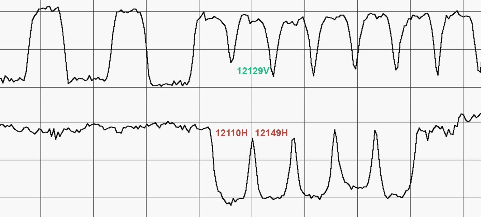

Old Satterhand Geplaatst: 9 juni 2025 Geplaatst: 9 juni 2025 (aangepast) 5 uren geleden, tommiedepommie zei: Die kan ik wel ontvangen. op 11934 /V/27500 5/6 QPSK Da's mooi, want dan blijft er nog maar één oorzaak over. Maar om dat op te lossen moet je toch echt het dak op. De skew van je LNB voor A2 staat niet goed! Die transponder waar je nu naar kijkt wordt vergezeld door 2 transponders van de Europa beam. die zijn veel sterker maar zitten op de andere polariteit. Om de invloed van die nabijgelegen horizontale transponders te elimineren moet je de skew bijstellen. Omdat je de BBC zenders wel kunt ontvangen staat de schotel qua azimuth en elevation wel goed afgesteld, maar die hebben geen last van nabuur transponders. Ik geef nu het stokje over aan @Sprietje die kan haarfijn uitrekenen hoe je de skew moet afstellen, die is nl afhankelijk van je locatie. 9 juni 2025 aangepast door Old Satterhand typo
tommiedepommie Geplaatst: 10 juni 2025 Auteur Geplaatst: 10 juni 2025 7 uren geleden, Old Satterhand zei: Ik geef nu het stokje over aan @Sprietje die kan haarfijn uitrekenen hoe je de skew moet afstellen, die is nl afhankelijk van je locatie. @Old Satterhand Ahh, dat klinkt positief. De waardes zijn door @Sprietje al eens berekend en die heb ik nog. En nee, ik hoef gelukkig niet het dak op maar wel de ladder. - zorg er voor dat de Hotbird-lnb ongeveer even ver van de lnb-arm staat als de Astra 28,35-lnb. - stel de skew van de lnb's als volgt af: a- de Hotbird 13 op - 5° b- de Astra 19,2 op - 7° c- de Astra 23,5 op - 11° d-de Astra 28,35 op -15° En, wederom bedankt voor alle kennis. Vandaag wordt het iets te warm om op de ladder te klimmen maar zodra het wat minder wordt, zal ik er eens aan draaien. De wereld is verdeeld in 10 groepen mensen, zij die het binaire talstelsel kennen en de rest.
Old Satterhand Geplaatst: 10 juni 2025 Geplaatst: 10 juni 2025 (aangepast) Nog even een weergave van het spectrum, waarbij ik de beide polariteiten heb gecombineerd. De horizontale ontvangst is gespiegeld weergegeven. Zoals je links kunt zien, wordt bij een correcte skew instelling de invloed van de verticale transponders op de horizontale antenne geëlimineerd en vice versa. Nadat je de juiste hoek hebt ingesteld kun je nog fine tunen op maximale kwaliteit in de signaal zoeker van je ontvanger. De antennes in de LNB kunnen nl een afwijking hebben t.o.v. de behuizing. 10 juni 2025 aangepast door Old Satterhand
